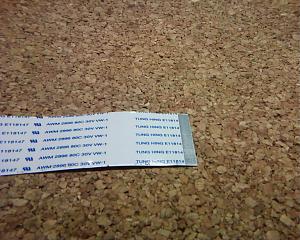

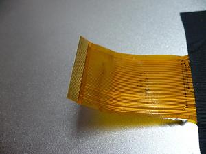

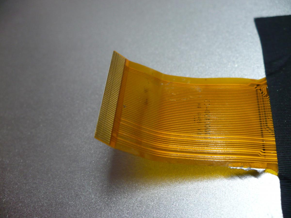

    Есть матрица от LILLIPUT вот с таким шлейфом. Нажмите на изображение для увеличения.
ID:	10905 Нужно удлинить до 50 см. Шлейф FFC или FPC, толщина 0.3мм, кол-во контактов-50, шаг -0.5мм. Подключение к контроллеру реверсивное. Запас по толщине в месте соединения 2,0-2,5мм. Облазил массу сайтов и форумов-приемлемого не нашел. Обращался к изготовителям- в наличии или короткие, или с меньшим кол-ом контактов, а те фирмы, которые мне ответили, могут изготовить по эскизу FFC.pdf партию от 1000 шт.за неприемлемую для меня сумму. Может, кто уже сталкивался с этой темой и имеет решение. Прошу помощи у знающих.

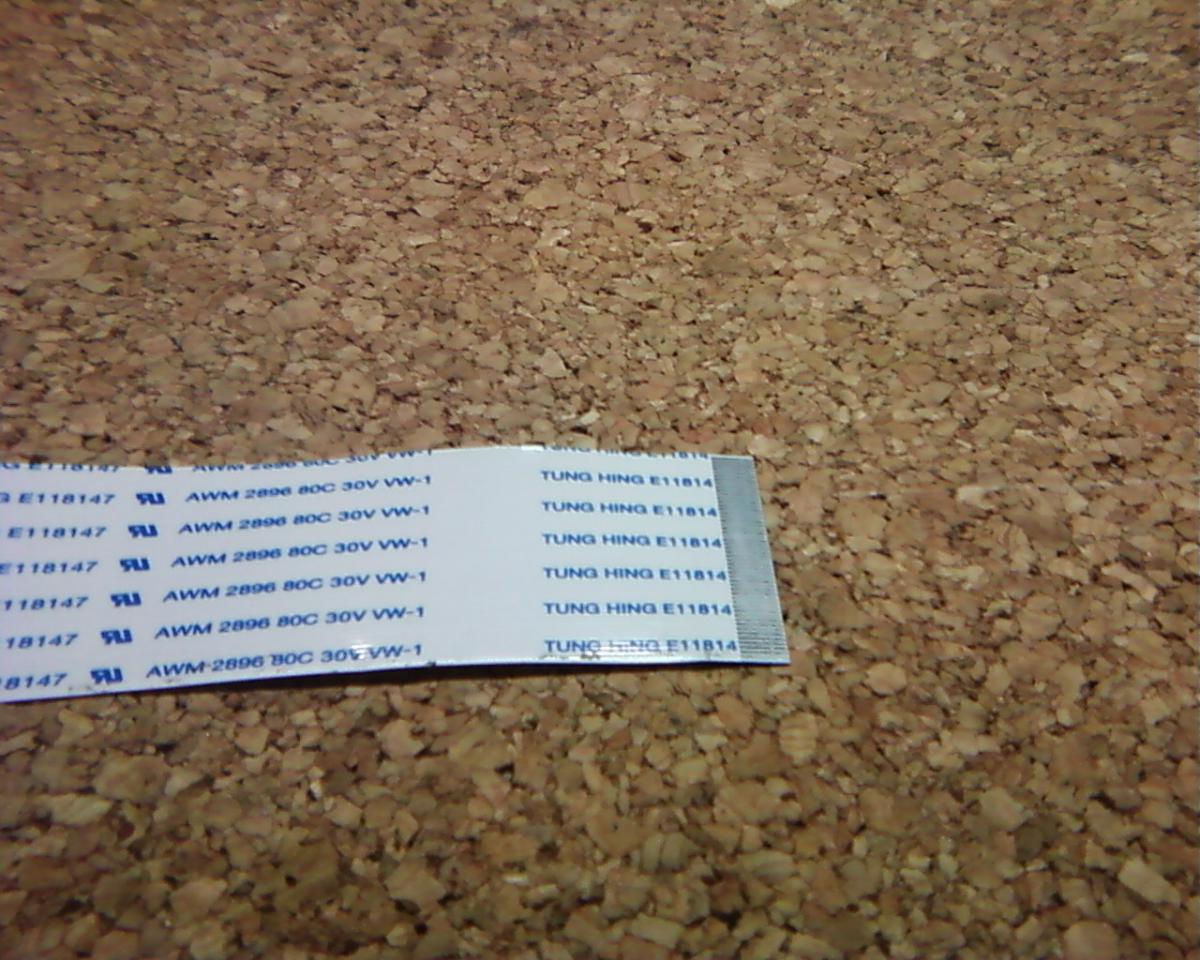

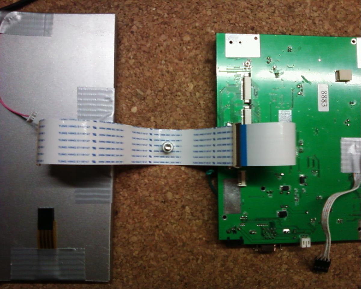

    Нашел такое решение, купил два плоских шлейфа на 50 контактов с шагом 0.5 ,длиной один на 180 мм, другой 100мм. Нужно было длиннее, но в продаже не нашел. Пришлось изменить конструкцию системы перемещения. Но это уже другая тема.

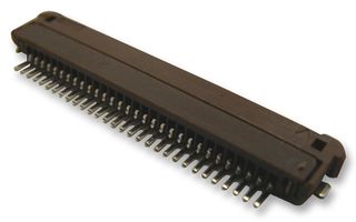

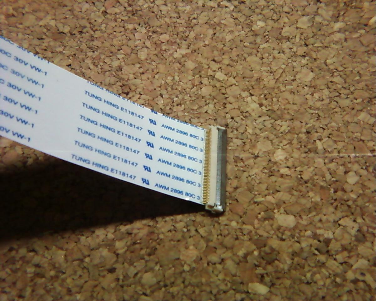

    Два плоских разъема под этот шлейф для пайки на плату.
ID:	11155 Название: FH12.jpg
Размер: 15.5 Кб ,
    Паяльную пасту http://www.filur.net/Products/payalk...sta_svinez.htm ,

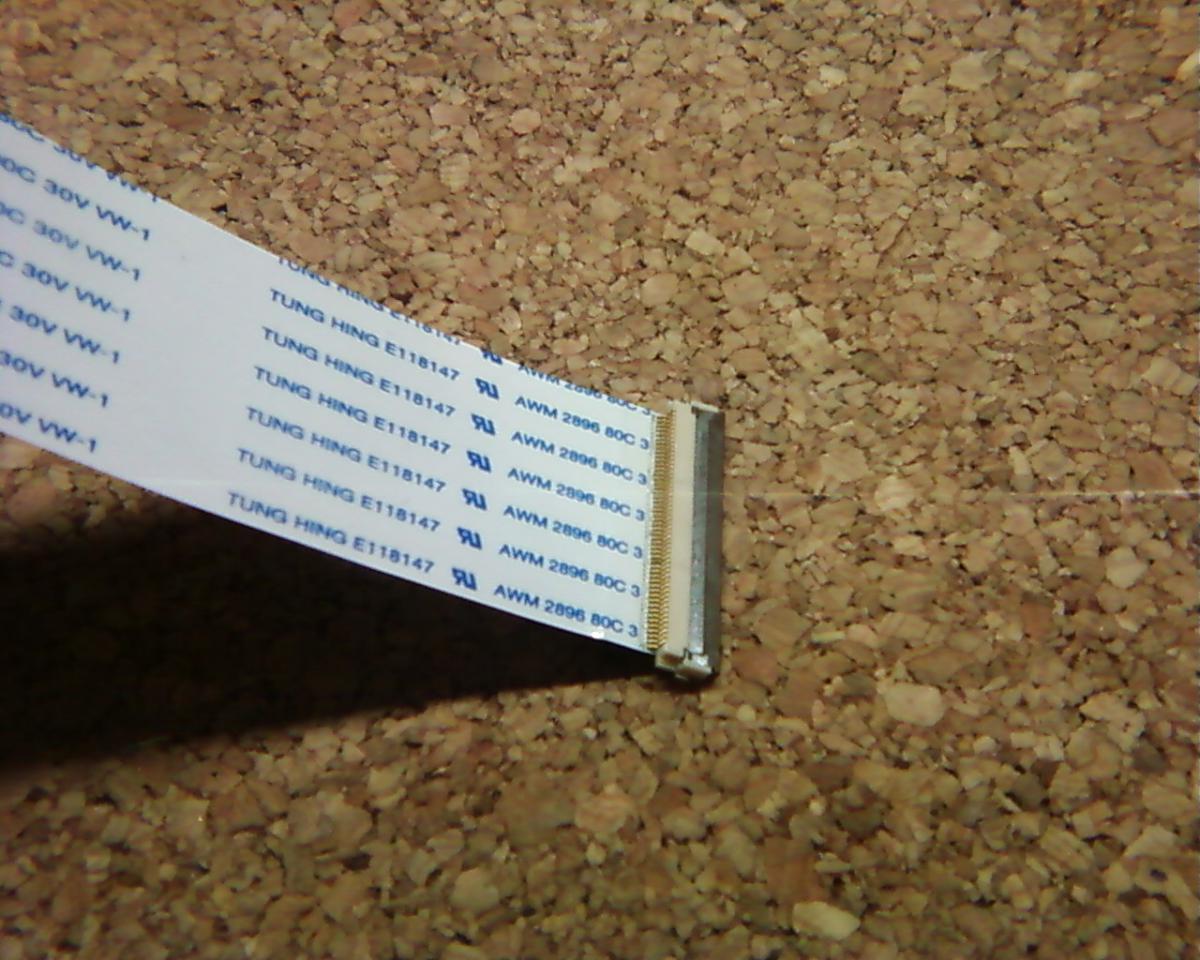

    2 часа пайки с лупой-получилось Нажмите на изображение для увеличения.

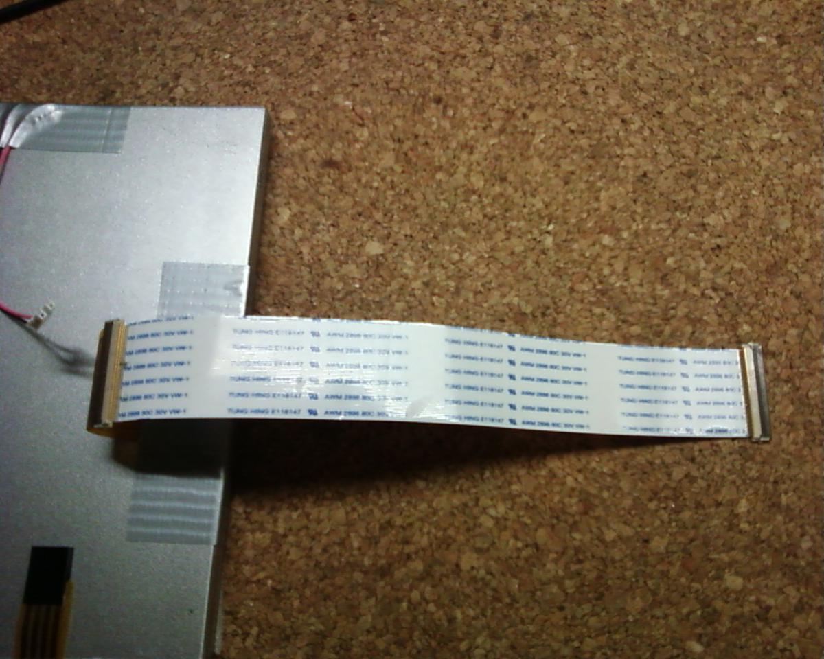

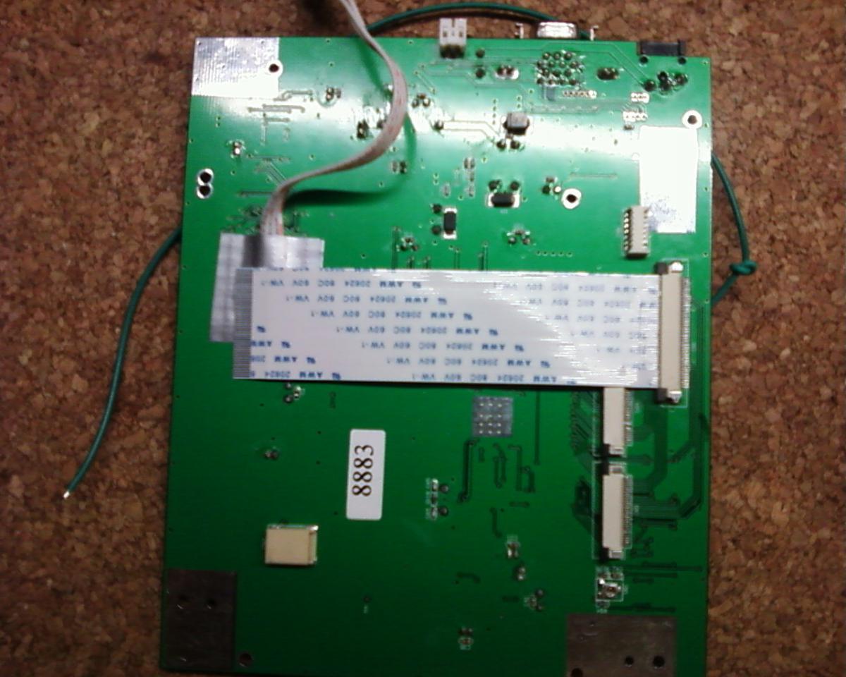

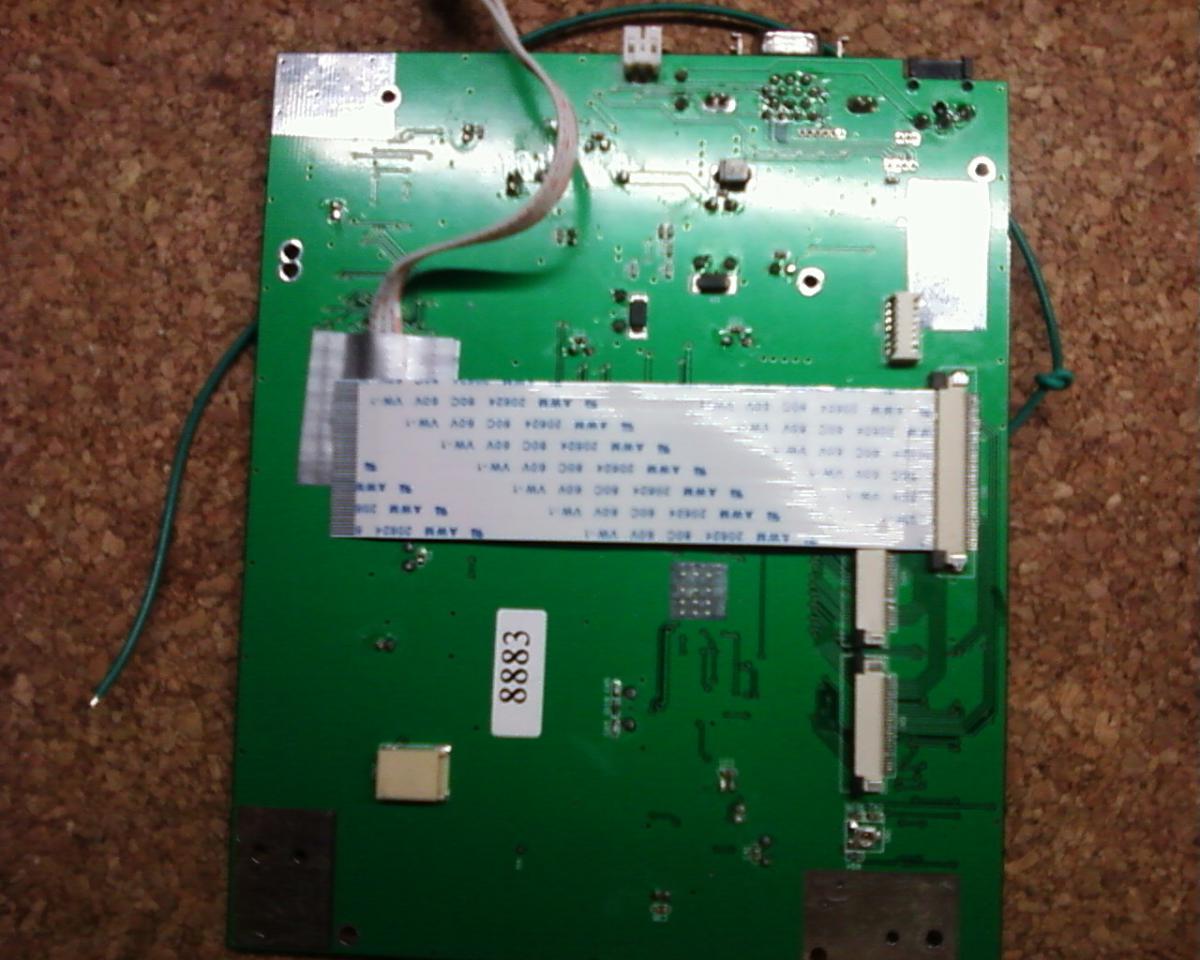

    Паял паяльником. Феном не получилось-поплыл материал шлейфа. Вот, что в итоге
    Подключил-все работает.
