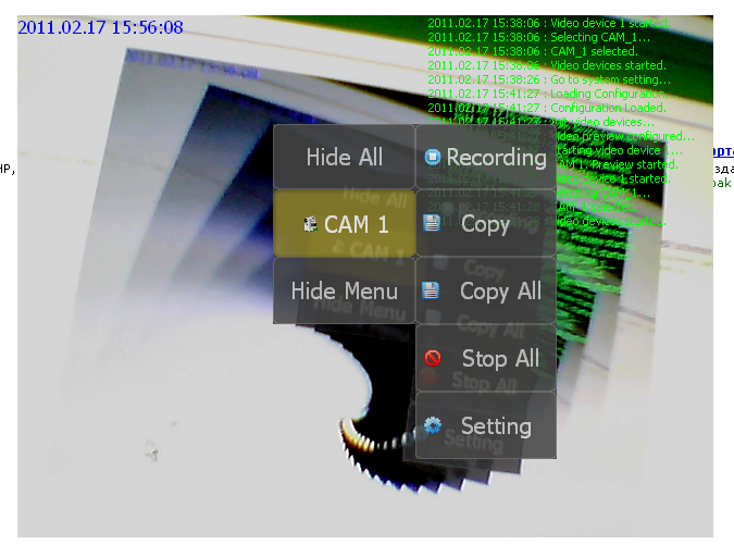

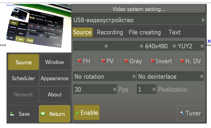

    Собственно сам CarVideoRecorder, краткое руководство, программа удаленного управления и парочка скриншотов :

    Немного поюзал.
    1.Волшебная кнопка только разворачивает,но не сворачивает программу.
    2.Нет возможности просто выключить программу.
    3.Так и не понял как писать 10 файлов.пока не нажимаешь "copy" не сохраняется вообще ничего.
    Может чего не понял,но реклама ничё так.
    18.02.2011
    5
    194
    По умолчанию Re: CarVideoRecorder
    Китайский - он такой.
    Да, кнопка только разворачивает. А зачем сворачивать ей - например в движении в нее целиться не всегда удобно - когда есть все окно программы? Те-же 2 клика и Hide All.
    Просто выключить - если активна запись - Stop All / Hide All - потребление процессорного времени - 0. Если нет активной записи - Hide All - аналогично, загрузка проца - 0.
    Чтобы запись стартовала автоматически - в настройках камеры, вкладка Source ставишь Enable, вкладка Recording - включаешь Video. Audio, если нужен звук.
    Вкладка File Creating - выбираешь время файла и сколько будет файлов в папке, по умолчанию стоит 10 (Max Files).
    После этого - Save, Return. При Save сохраняются настройки только для текущей категории!
    После Return - все перезапустится и, если все нормально с кодеком - то автоматически начнется запись. Если не включать Recording/Video, но все настроить - то запись можно начинать кнопкой Recording в главном меню. Она будет идти пока не остановишь, или не перезапустишь программу. Все действия с файлами будут согласно настроек. Размер вновь созданного файла может быть 0, пока он не освободится - видимо особенность кэширования записи системой.
    Если при вызове главного меню и выбора камеры на кнопке Recording маркер красный - значит запись идет. Но корректность настроек кодека и его работоспособность пока никак не проверяется. Просто не будет записи. Но, тут уж нужно просто один раз настроить и проверить.
