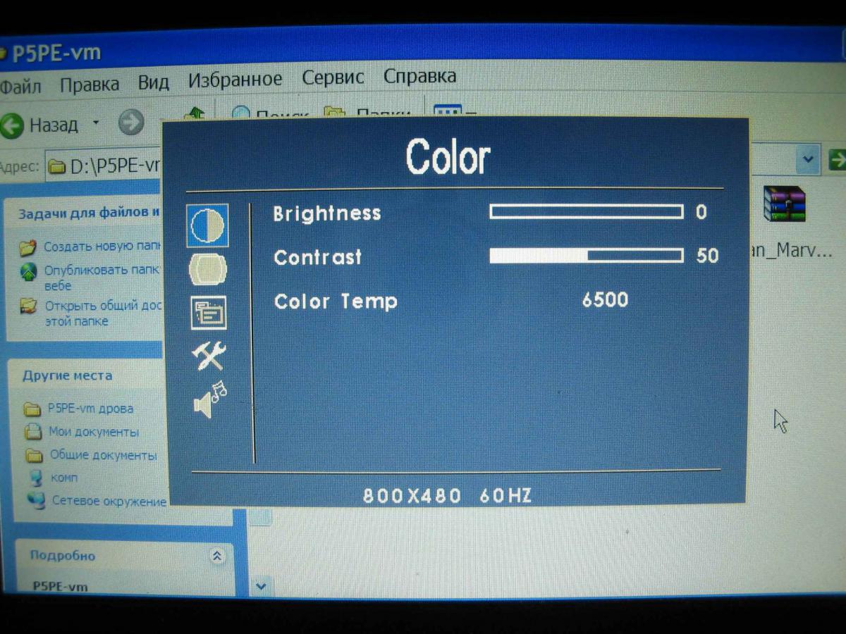

    подогнали мне комп на халяву с интеловской встроенной графикой на 865G чипсете, ну и решил я его для себя сделать, чтоб немешать ребёнку в игрушки играть.
    Подключаю значит к нему liliput 619 прошитый под 800х480 60hz, в драйвере ессно нет такого, сижу созерцаю мыло 800х600.
    Перепробовал все тюнингованные дрова, толку ноль, они выставляют 73hz, и монитор выставляет 640х480 73hz , думаю как пню объяснить что моник поддерживает 800х480 и именно 60hz которые в него зашиты.

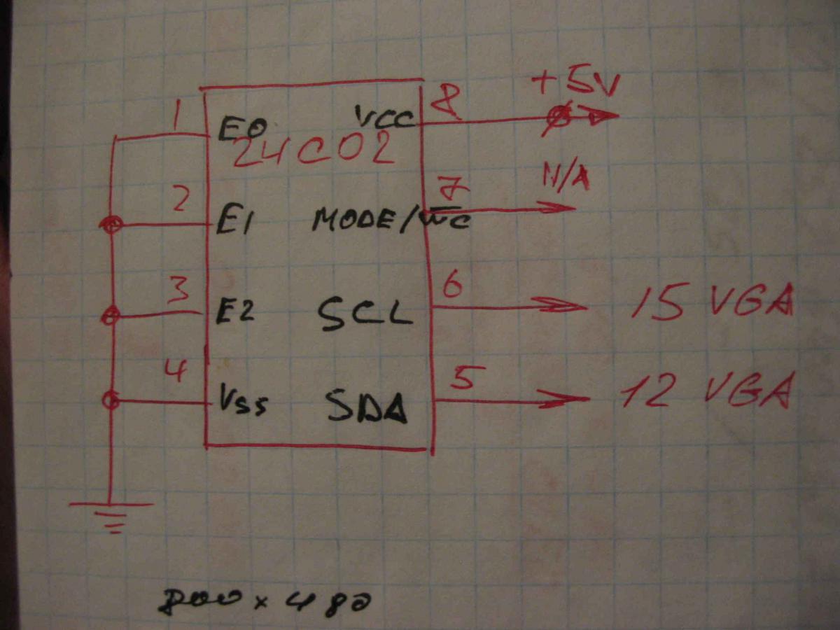

    Припаял к VGA разъёму схему DDC, залил в микрушку данные как в мониторе, включаю!, загружаюсь!, монитор в системе пеньком увидался, но 800х480 60hz в разрешениях непоявилось
    Загружаю power strip, программа считывает DDC с микрухи и делает мне пользовательское 800х480 60hz , радости полны штаны, применяю, закрываю power strip, перегружаюсь 640х480 73hz
    Короче поставил power strip в автозагрузку, с ним всё чики пуки.

    собственно вопрос...как отвязаться от power stripa, куда он прописывает данные ?, перекопал весь реестр, и ничего ненашол.
    Может какой inf. файл поправить ?
    890
    По умолчанию Re: INTEL 865G 800x480 and tambourine
    1. Используй DTD-калькулятор.
    2. Или Soft15khz. Создай пользовательский параметр.
    3. Можно и драйвер поправить.
