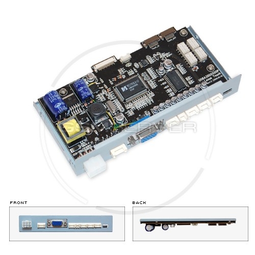

    Видеоинтерфейс для Lexus LS 460, Lexus GS350, Lexus IS250/IS350, Lexus ES/LX позволяет подключать DVD плеер, камеру заднего вида, DVB-T, систему GPS навигации и другие видеоустройства к встроенному монитору Вашего автомобиля.
    Технические характеристики:
    Поддержка NTSC/PAL
    ВХОД
    AV1 вход
    AV2 вход
    VGA вход
    RGB вход
    Сигнал камеры заднего вида
    ВЫХОД
    AV выход
    Поддержка PDC (контроль расстояния во время парковки)
    Управление с помощью пульта/переключателя/сенсорного экрана
    Поддерживаемые модели автомобилей:
    Lexus LS460 (начиная с 2008 модельного года)
    Lexus GS350 (начиная с 2008 модельного года)
    Lexus IS250 (начиная с 2008 модельного года)
    Lexus IS350 (начиная с 2008 модельного года)
    Lexus ES
    Lexus LX
    Комплект поставки:
    Главный блок автомобильного видеоинтерфейса для LS 460, Lexus GS350, Lexus IS250/IS350, Lexus ES, LX
    Дополнительный модуль
    Пульт дистанционного управления + 3 В батарея
    Кабель AV out
    Кабель NAVI
    Кабель с ИК-приемником для пульта ДУ
    Кабель питания
    Шлейф LCD OUT
    Шлейф LCD IN
    Шлейф TOUCH IN (к устройству)
    Шлейф TOUCH OUT (к ЖКД)
    Шлейф NAVI TOUCH IN
    Руководство по установке (LEXUS_LS_460_TOUCH_INTERFACE.pdf)

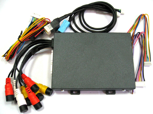

    Появилась новая модель транскодера Gvif с поддержкой VGA. Транскодер, как и видеоинтерфейс, позволяет использовать штатный монитор поддерживаемых автомобилей, для подключения DVD, ТВ тюнера, видеорегистратора, навигации, камеры заднего вида и т.п. Поддержка VGA позволяет подключать к штатному монитору ноутбук, нетбук и любое другое устройство, у которого имеется VGA выход.
    Транскодер GVIF - VGA позволяет организовать VGA ,компонентный и композитный видеовхода на дисплеи Lexus, Jaguar,Rang Rover, Nissan 2010г.в., Infinity 2010г.в., Lexus 2010г.в.
    Транскодер GVIF - VGA имеет:
    1.Два Composite Video входа ( Pal 50Гц, Ntsc 60 Гц . Активация по видео сигналу- VIDEO1 и VIDEO2)
    2.Один Composite Video вход ( Pal 50Гц, Ntsc 60 Гц . Активация по проводу. Является приоритетным над всеми входами- VIDEO 3)
    3.Один вход VGA с разрешением 800x480 (активация по наличию синхронизации )
    4.Один компонентный (Cr,Cb,Y) вход (активация по проводу) с разрешением 480p
    5.Два коммутатора звука с возможностью регулировки громкости, высоких и низких
    частот
    6.Возможность сдвига картинки.
    7.Пропускает транзитом штатный GVIF
    Необходимое условие для мониторов Lexus, Jaguar, RangRover, Nissan 2010г.в., Infinity 2010г.в., Lexus 2010г.в. и др. - открытый GVIF вход. Транскодер подключается в разрыв штатного GVIF входа.

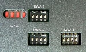

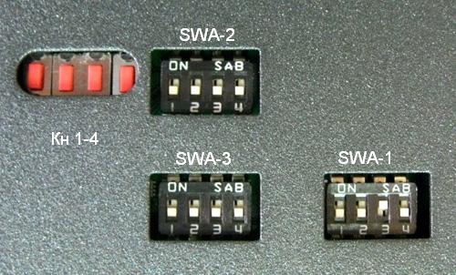

    Назначение и положение джамперов:
    Поле SWA1:
    SW1- всегда “OFF”
    SW2- всегда “OFF”
    SW3- всегда “ON”
    SW4- не используется
    Поле SWA2:
    SW1- не используется
    SW2-“OFF”: использовать настройки из EEPROM, “ON”: использовать настройки
    по умолчанию
    SW3- “OFF”: VGAвход опрашивается, “ON” : VGAвход не опрашивается
    Поле SWA3:
    Для композитных видео-входов
    SW2: “ON” SW3:”OFF” SW4:”OFF”- яркость кн.1-2
    SW2: “ON” SW3:”ON” SW4:”OFF”- контрастность кн.3-4,насыщенность кн.1-2
    SW2: “OFF” SW3:”OFF” SW4:”OFF”- сдвиг картинки вертикаль кн.1-2/ горизонталь кн3-4
    SW3:”OFF” SW4:”ON”- громкость кн.1-2
    SW3:”ON” SW4:”ON”- НЧ кн.3-4, ВЧ кн.1-2
    Для VGAи компонентного входов
    SW3:”OFF” SW4:”OFF”- сдвиг картинки вертикаль кн.1-2/горизонталь кн.3-4

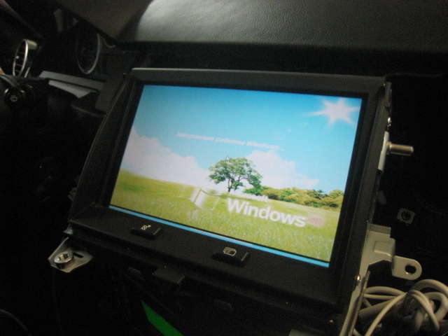

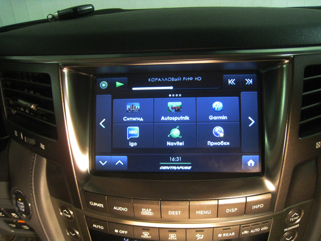

    Отличный адаптер! Устанавливали его на Lexus LX570, RX400H, Landrover Discovery 3, RR Sport (2008) на следующей неделе буду пробовать поставить его на Cadillac SRX 2011. "Пропускает транзитом штатный GVIF" не совсем так, включается по наличии синхросигнала и обрубает штатную нави.Остальные штатные функции работают без изменений.Требует настройки пользовательского разрешения. Собственное разрешение адаптера 800х480.Много гибких настроек, следующая версия позволит более коректно "двигать картинку" по вертикали .Если модераторы за рекламу не накажут могу выложить ролик на youtube.

    Там все, как мыло банное, в комплекте GVIF кабели от Лексуса и к другим машинам, пилить ручками кабельки придется, или сразу брать под все модели или под конкретную при заказе. Настройки пользовательского разрешения для спецов, думаю, дело не хитрое, алгоритма нет, разные компы, разные машины, но, в целом, все достаточно просто. Сам адаптер отлично сжимает картинку, двигает ее по горизонтали, но по вертикали есть необходимость, как-то еще двигануть, а он е пускает, ребята обещали исправить. Мы ставили на Nvidea Ion2(D525) и Ion (N330) неттопы Lenovo и Acer. На ледровере я увидел некоторую засаду в выставлении разрешения, но было не много времени, хозяин сказал, что все настроит сам. У LX570 вообще идеально все встало без особых усилий. RR Sport тоже проскочил легко.
    Ролик больше для конечных пользователей, но он демонстрирует совершенно четкую картинку PC на мониторе Lexus.
    Тач для лексус/тойота LTS 08, у LR самим коммутировать, у кадди, ягуаров, ниссанов, инфинити, тоже самим.
