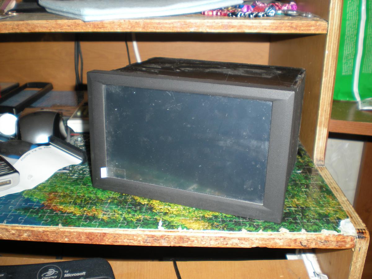

    Думаю уже можно начать проект, так как все уже закуплено, и часть уже собрано!

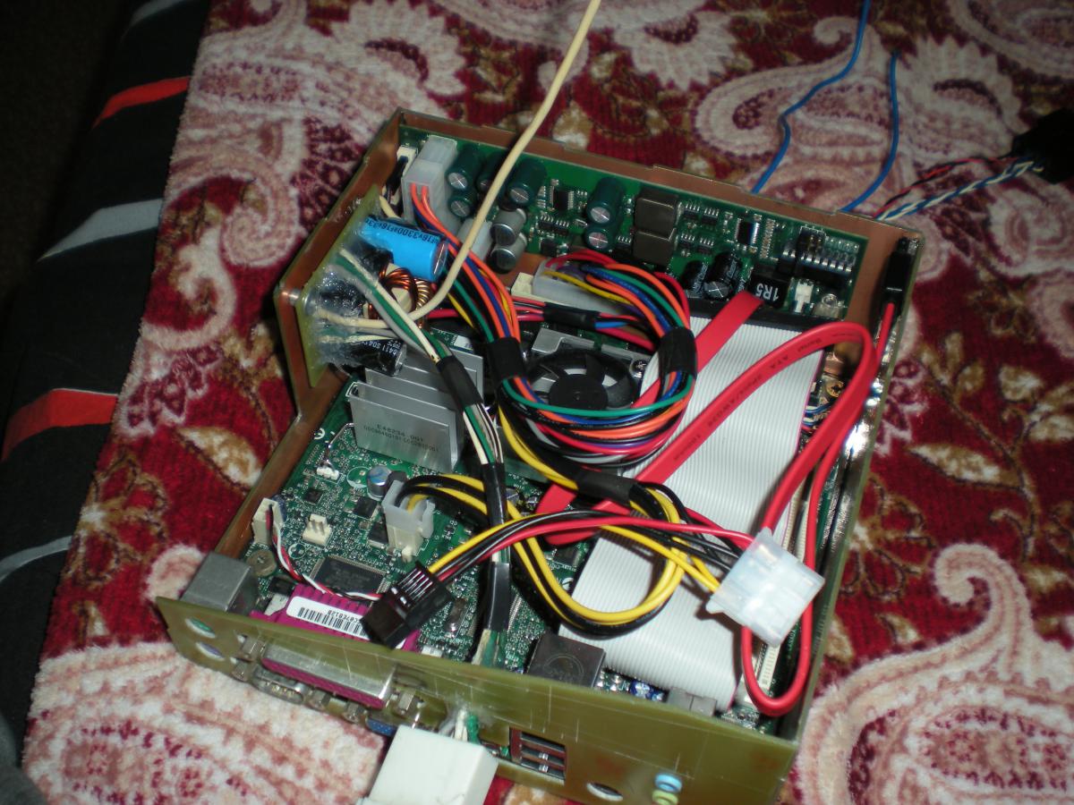

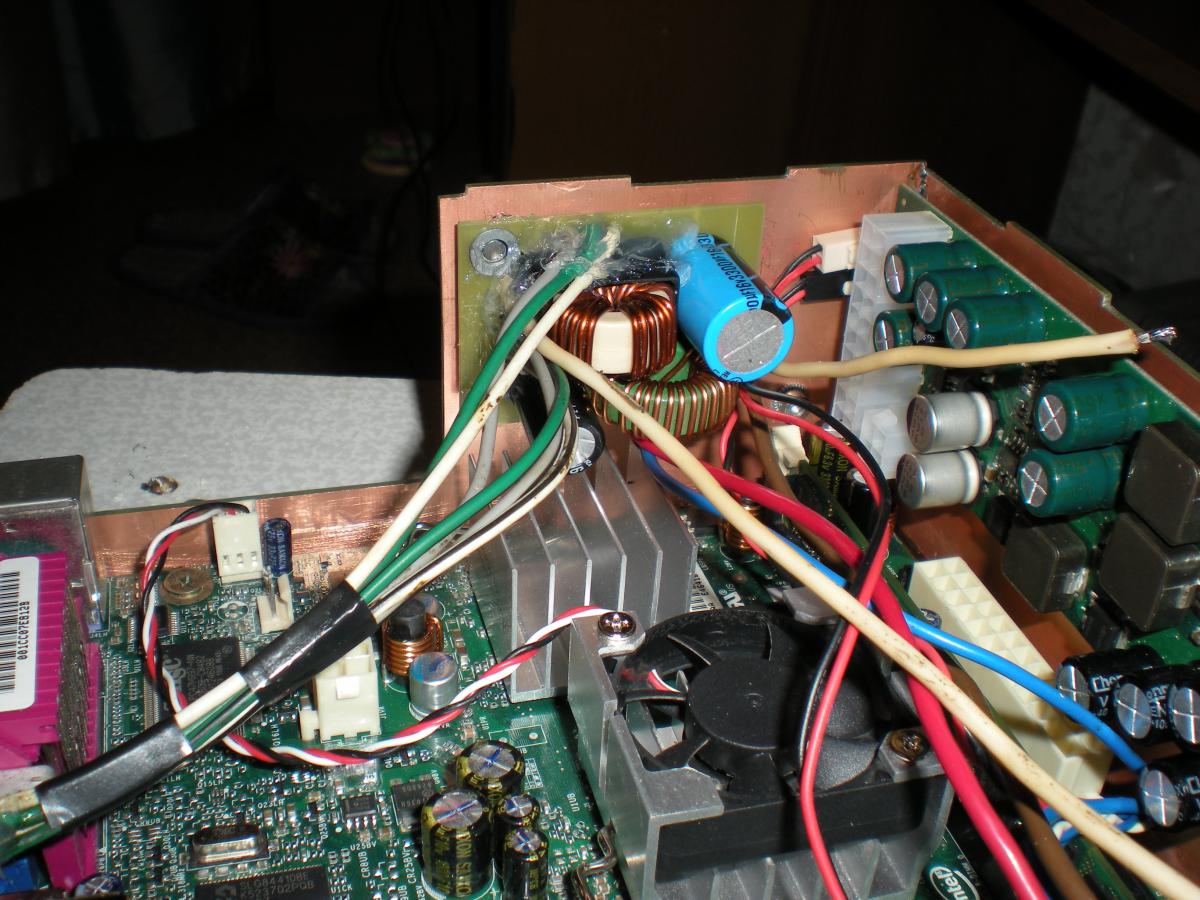

    Пациент Volkswagen bora 99г. ,комплектующие были куплены б\у но работают отлично, самая главная покупка это монитор 7" ,который будет ставится в 2 din место с самодельной рамкой. Изначально планировалась установка системника в багажник , в фальш пол вместе с усилителями. Но благодаря вот этому проекту, нашел место для системника в торпедо. Корпус системника делался изначально из фольгированного текстолита для экранировки, и как раз когда он был готов, я наткнулся на проект выше!
    Начал мудрить , и думать как все туда воткнуть и сделать экранировку, уж очень хотелось ее оставить,в итоги получилось что корпус тока с одной стороны надо спилить и он отлично влез под рулевую колонку при размере 180х180х80! в него все влезло что нужно для пк и фильтр на питание!
    Системная плата Mini-ITX INTEL D945GCLF2
    Жесткий диск HDD 2,5" WD Scorpio Blue 250Gb SATA-II 5400rpm 8mb
    Блок питания M2-ATX
    Автомобильный VGA монитор с сенсорным дисплеем CDL-TM7500
    Это все что касается ПК!!! потом будут дополнения.

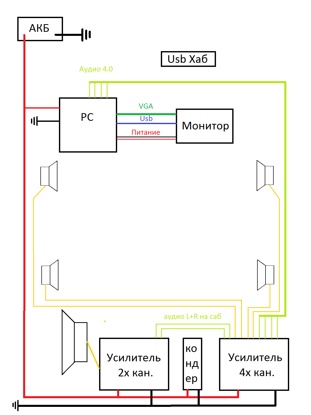

    Установил все в машину! Как всегда с первого раза не заработал,не было видео сигнала. После получасовых манипуляций нашел причину,просто отошел кабель внутри корпуса монитора,хотя все было засиликонено, но кабель толстый! После этого все заработало как часы! шумов не каких нет, как я и думал вот кстати схема как все подключено!

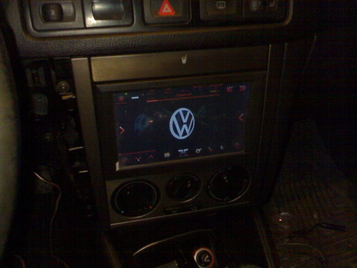

    вот монитор встал в штатное место 2din , выпирает из панели на 2-3 мм, хотел заподлицо но крепеж самой матрицы не позволяет этого сделать без радикальных переделак!
    Мучился с подсветкой, пока стояк пк дома думал будет слепить ночью и поставил резистор в поралель подсветке (светодиодная) , но днем вообще не чего не видно, убрал резюк, днем гут и ночью не напрягает! Вобщем я доволен! На фото подсветка зарезана.
    ну сделал бы через кнопочку миниатюрную с резюком и без 2 положения
    типа день и ночь
    типа день и ночь
    НЕТ! даже не так!
    сделай переменник прямо в корпус монитора спереди его внедри и ручку приличную на него поставь
    будет дополнительная плавная регулировка у тебя!
    НЕТ! даже не так!
    А еще лучше с датчиком света, чтоб в автомате было! Но пока меня это не очень волнует, сейчас идет настройка софта. Вот думаю че устанавливать а че нет!

    Какие ощущения от монитора на такой высоте? Удобно\не удобно или привыкнуть можно? Сам сторонник что нечего вообще на монитор смотреть в пути, а навигация подсказывает голосом.
    Из минусов , только что самую верхнюю часть экрана не видно, а так даже и не думал ставить выше! я доволен!
    да - это пожалуй дельный вариант, но мне кажется следует продумать резервный - с резистором, мало ли перестанет светодатчик работать
