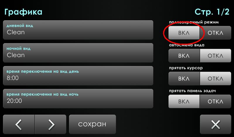

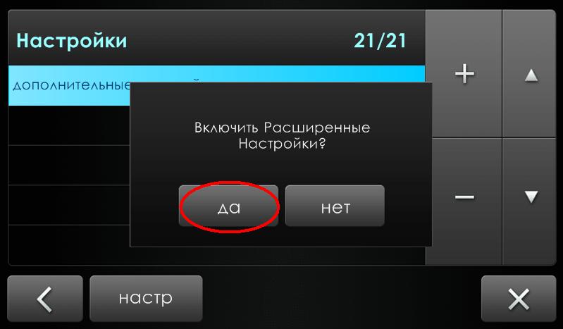

    По умолчанию Centrafuse 3.0 помогите настроить

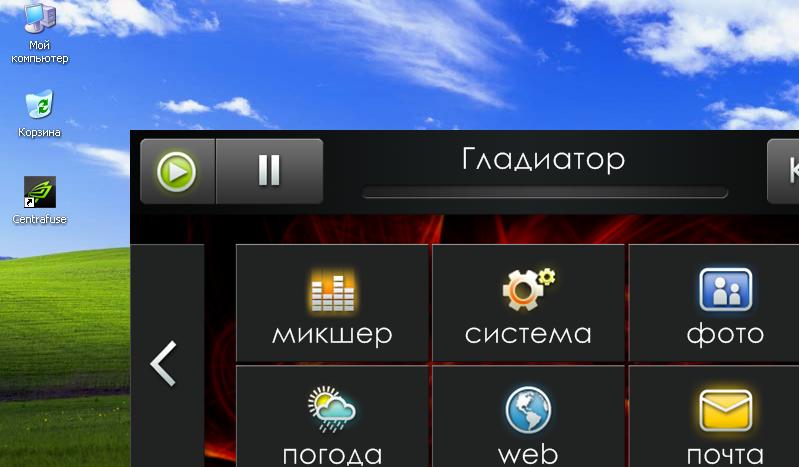

    друзья случилась такая фигня.центрифуга 3.0 после перезагрузки carpc стала открываться не во весь экран. открывалась нормально.сейчас висит в левом верхнем углу ставлю разрешение 800/600 она вылазит за пределы экрана.ХР реагирует на все разрешения норм.я в этом деле чайник. если кто может помочь пожалуста прошу подробней.

    По умолчанию Re: Centrafuse 3.0 помогите настроить

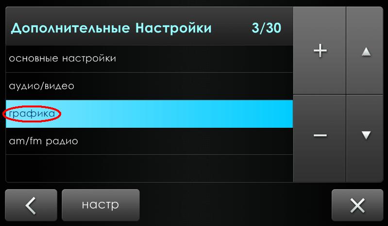

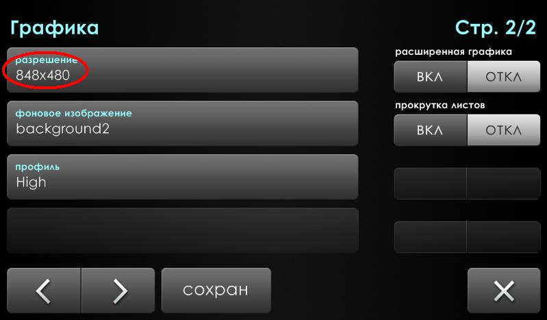

    Зачем писать несколько сообщений?
    В принципе там все просто.
    Несколько скиншотов в помошь.

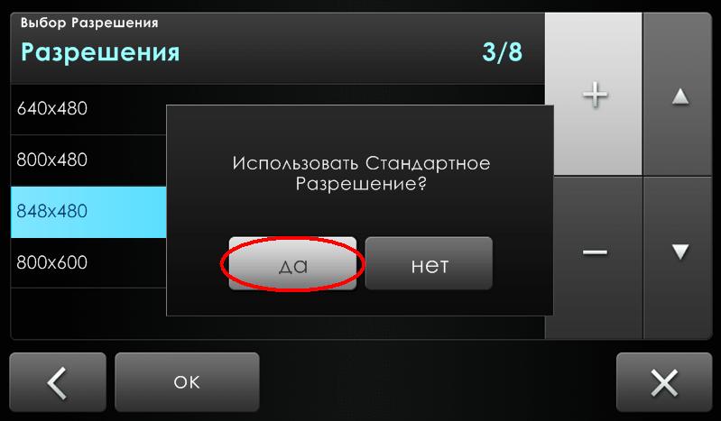

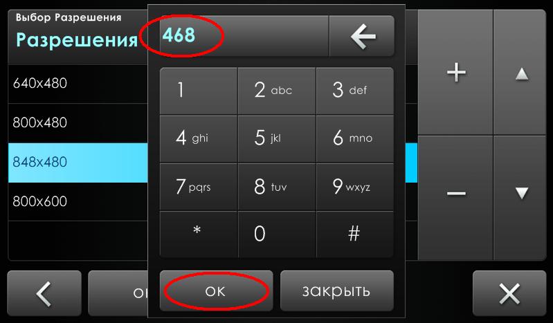

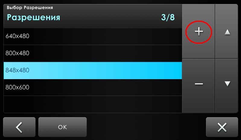

    Создание своего разрешения.
    Смещение окна программы при открытии не на полный экран.
    Заходим в папку настроек программы. Для ХР C:\Documents and Settings\All Users\Application Data\Centrafuse\Centrafuse Auto\Имя пользователя\System. Открываем блокнотом файл config.xml.
    Правим выделенное синим цветом. По умолчанию этот параметр 0.
