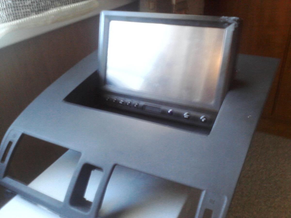

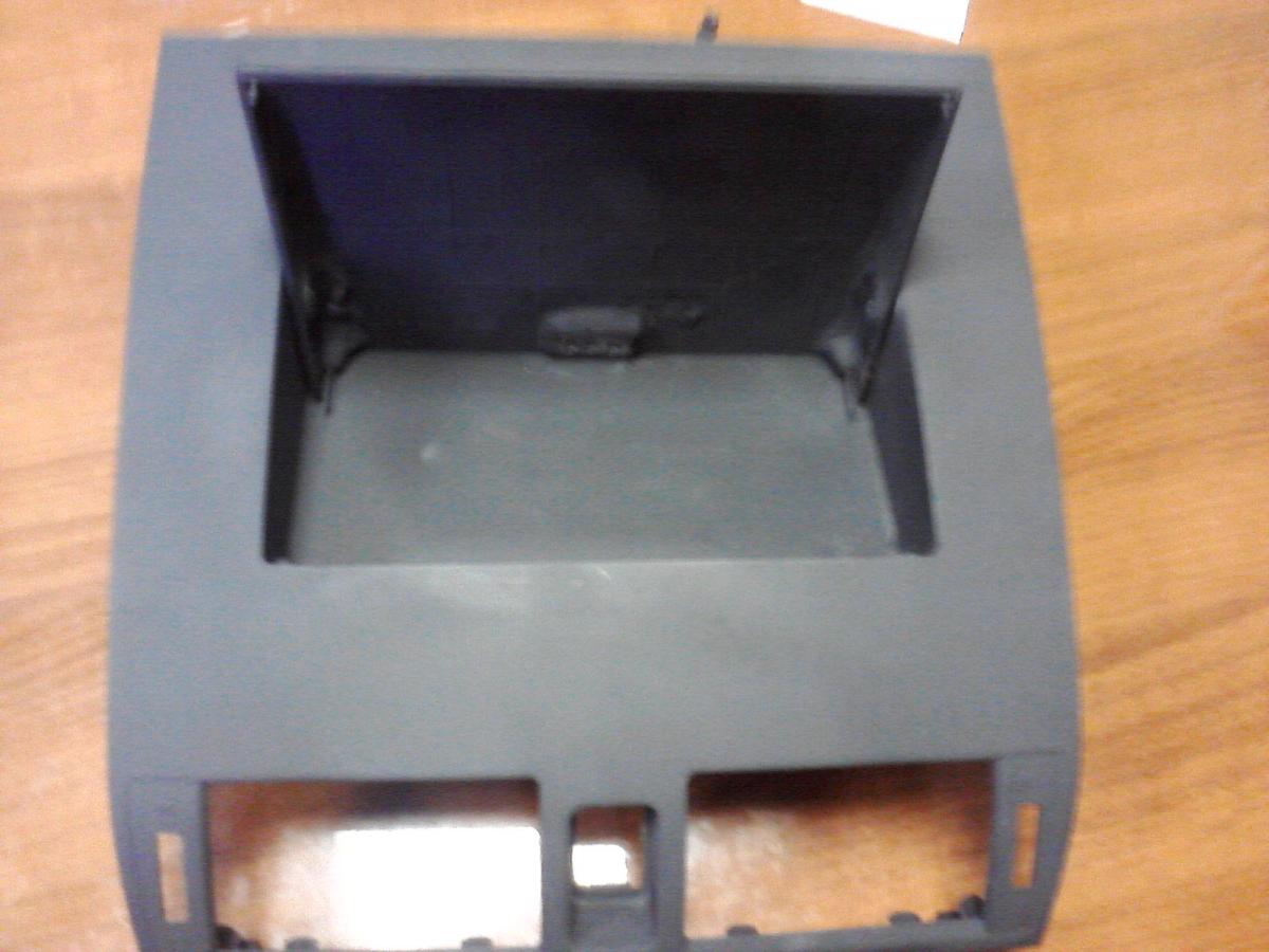

    Пусть не обижаются на меня, те на кого я не сошлюсь я, обязательно, это сделаю познее, но это воплощение их идей, но в моей реализации
    за что им огромное спасибо.
    И так начинаем
    Корпус подсказал Halin = бардачек (у меня другая мп at3n7а-i)
    Ну, на это у всех свой вкус.
    С этим проблем особенных не было.(все фотографии вставлю)
    Какой монитор поставить?
    И как его вставить?
    Проблем небыло пока читал блог ХХХ(вставлю ссылку, не ему вставлю)

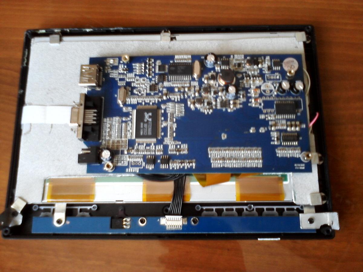

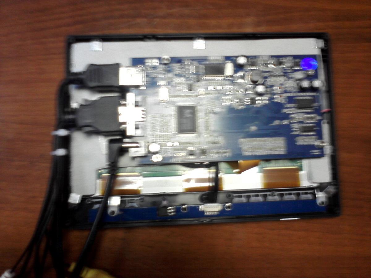

    Купил китайский (8 дюймов, HDMI, VGA(лишний), 16х9, тачь )
    Хороший монитор, но админ запретил давать ссылки.
    И от него начал плясать (от монитора, от размеров)
    Закупил панель на разборке,
    не дождался, стал размечать свою.
    Но панель все таки пришла (лучше б я купил бы детям чего нибудь за такое бабло).
    Распилил декоративную панель
    Получил немного пряников от супруги.

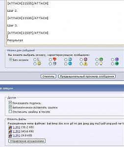

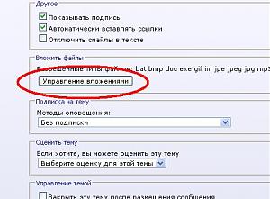

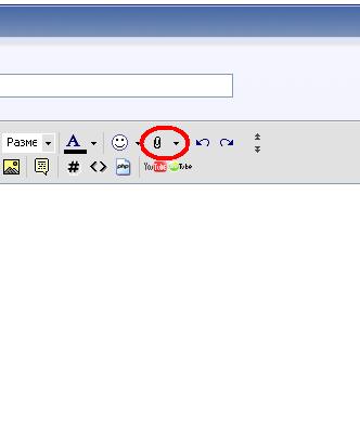

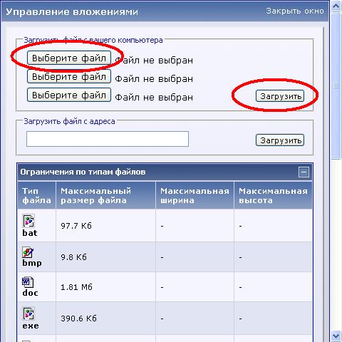

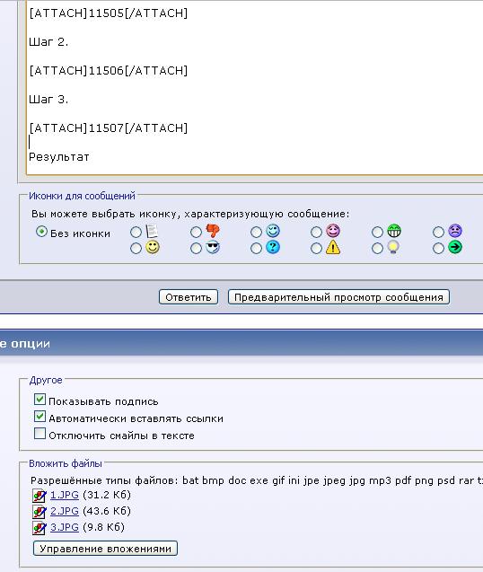

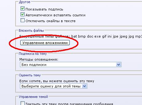

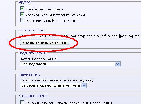

    Простите, туплю.
    Как вставить фото?
    Понял , можно убрать этот пост, и следущий.
    Последний раз редактировалось nik0; 30.03.2011 в 23:03.
    890
    По умолчанию Re: ЛЮБИМАЯ mazda3
    Примерно так.
    Шаг 1.
    Шаг 2.
    Шаг 3.
    Результат

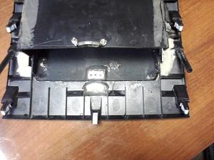

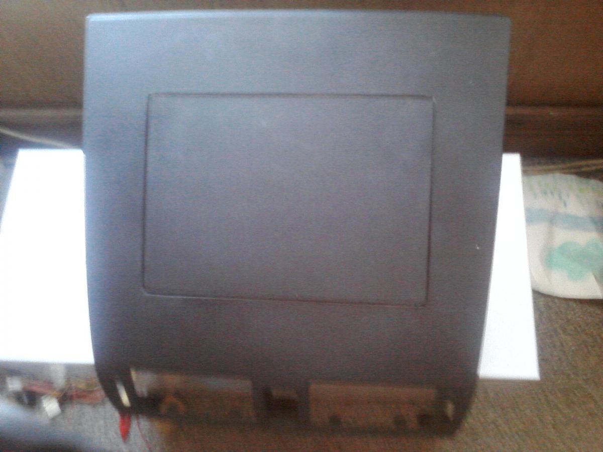

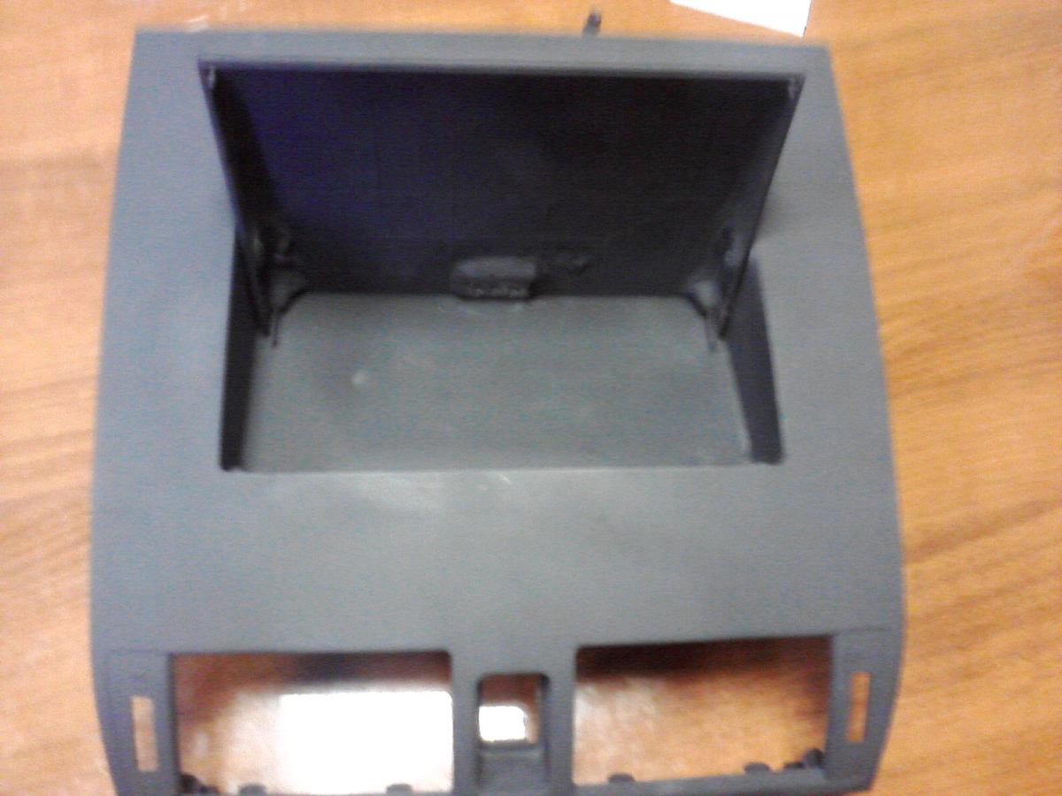

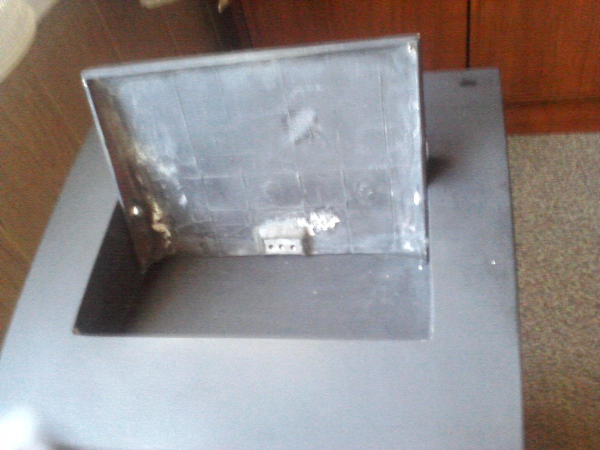

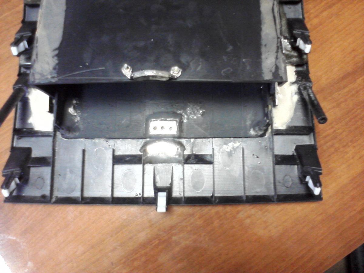

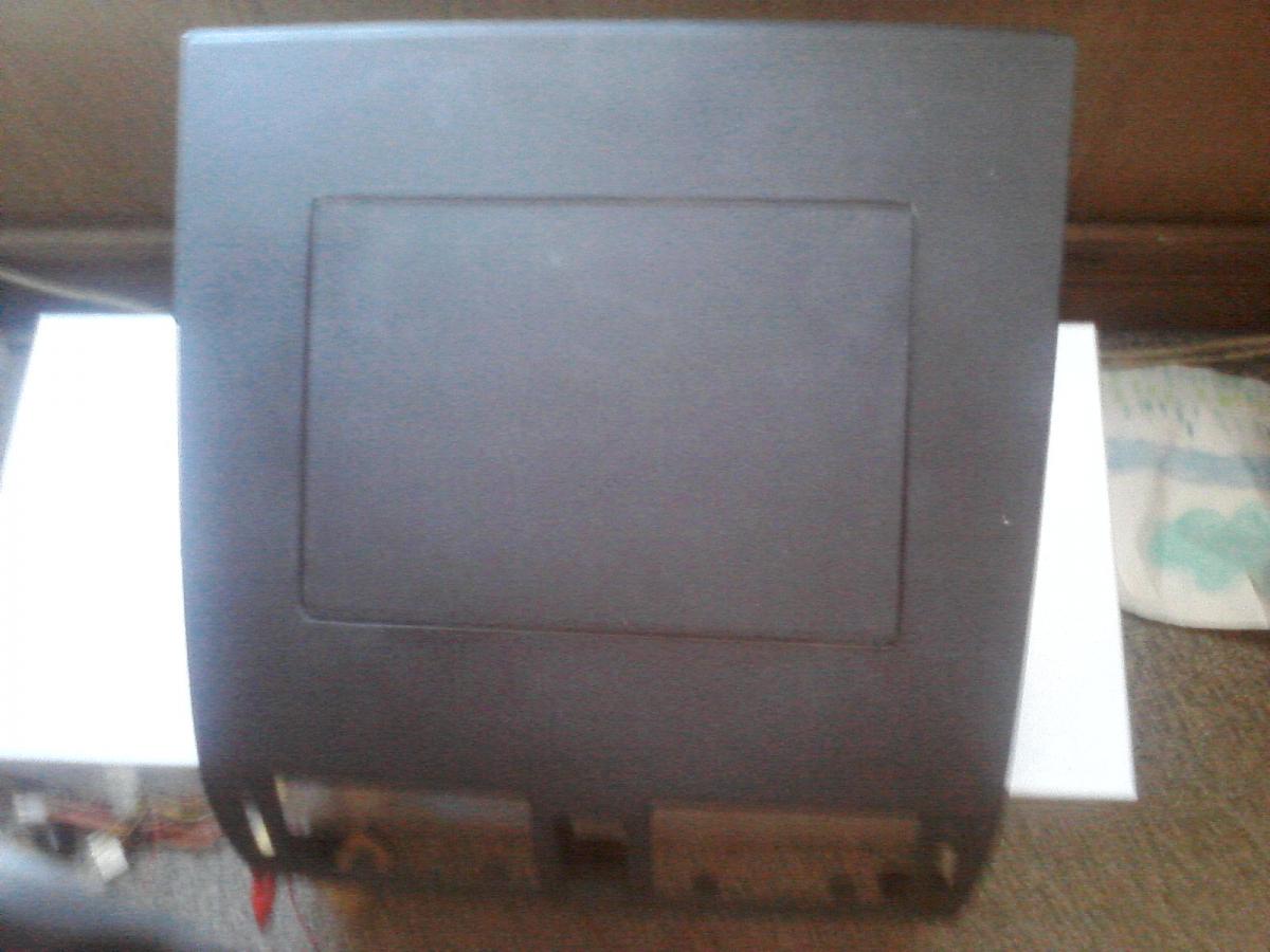

    На фото №2 ст. пластина к которой крепится другая для фиксации монитора в двух положениях (открытом и закрытом) с помощью магнитов
    от НДД, видно на фото №5.
    Корпус слепил из оргстекла.
    Последний раз редактировалось nik0; 30.03.2011 в 23:16.

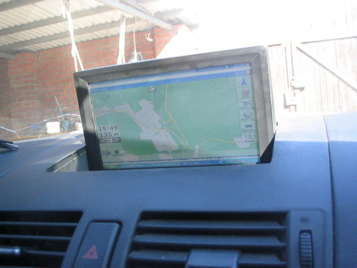

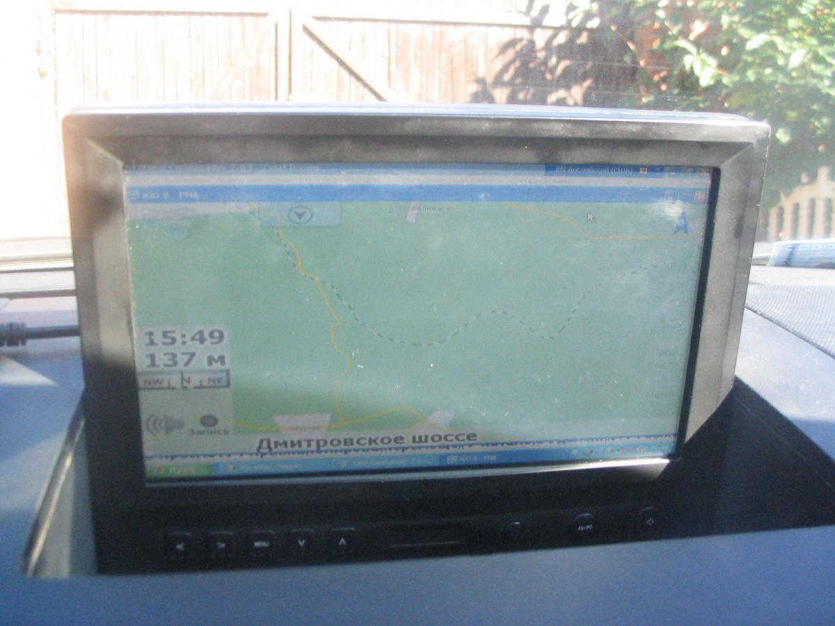

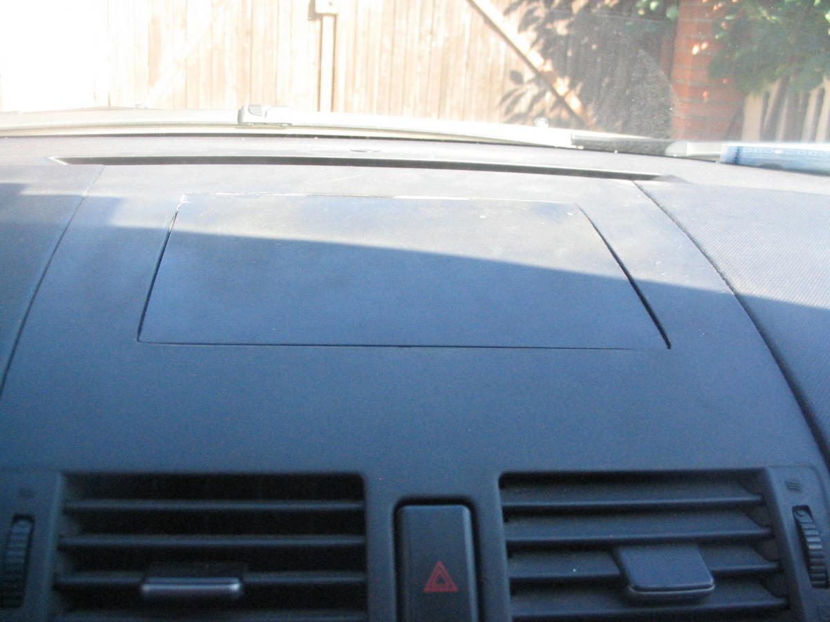

    Все работает, но в процессе эксплуатации проявились следущие проблемы:
    1.Корпус клеил из оргстекла с помощью эпоксидки и всамую жару все оптвалилось,
    пришлось ставить на супермомент с последущей подкраской.
    2.Т.К. нет козырька на солнце не очень уютно из-за бликов.
    3.Красил краской сам из балончика, после некоторого ерзанья по панели краска стирается.
    4.К работе компа вопросов нет ни лютый мороз (после небольшого прогрева) ни в жару.
    Мне кажется или моник немного наклонён вниз?
    Последний раз редактировалось Электронщик; 09.09.2011 в 16:05.
    18.10.2010
    8
    198
    Делал так специально.

    А магниты просто зажимают его в двух положениях? руками поднял - опустил? Механизм подъема не думал ставить?
