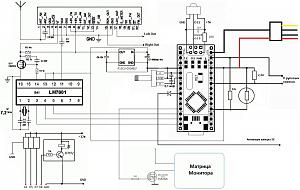

    Всем привет. Я новичек в этих делах, но решил занятся, учусь быстро, если что не так сильно не пинайте. Нарисовал схему 7 устройств, а именно: ИК-приемник, FM, управление подсветкой, резистовые кнопки, управлеине камерой ЗХ, энкодер и управление 4 нагрузками.
    Вот схема
    Если где накосячил с элементами, или что-то не так или не там, попрошу поправить меня.
    По умолчанию Re: Решил объеденить
    Только через встроенный преобразователь кардуины не вздумай всю схему запитать , а то он не рассчитан на такой ток, питать ее можно только от USB

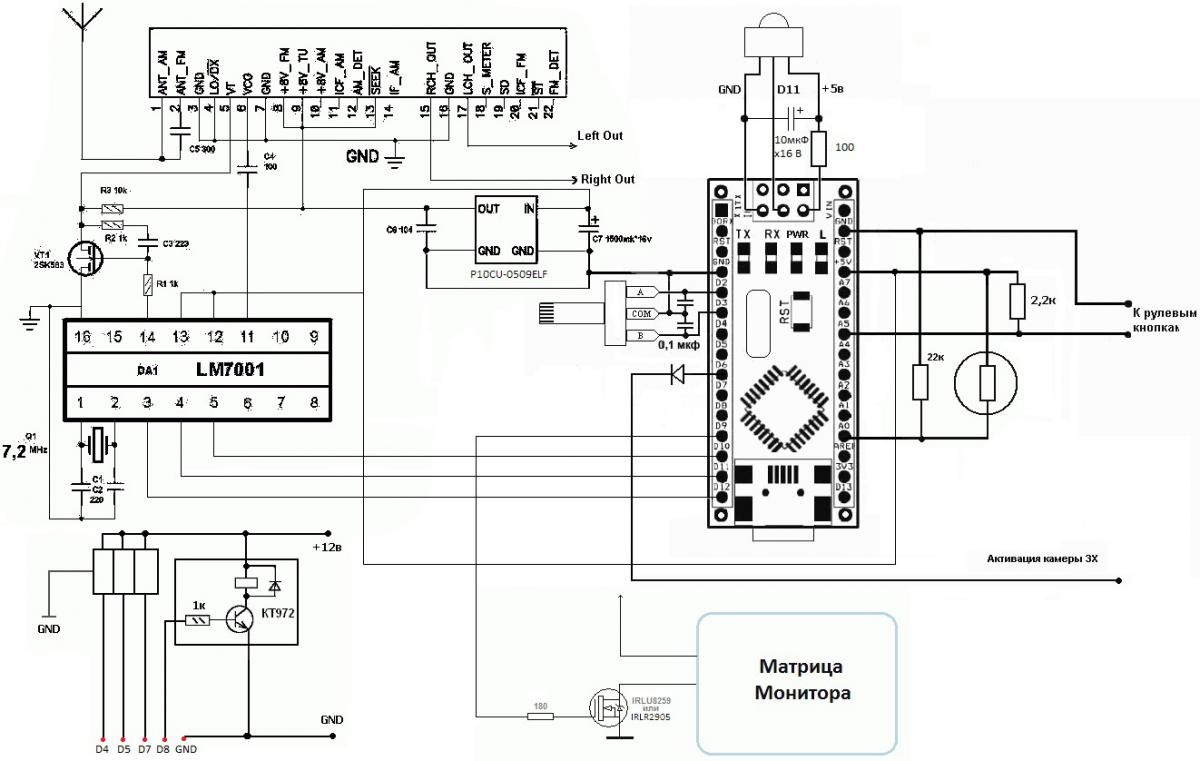

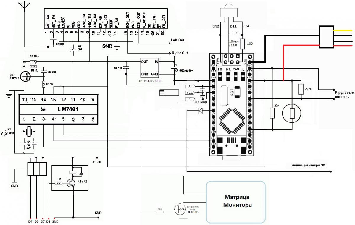

    Ну расклад такой, он будет подключен к внутреним разъемам USB могу повесить +5 и GND от блока питаиня, а то ток с USB не сильно большой. Или как лучше сделать?
    Тока от USB хватит

    Как я понял на контакты "+5" и "GND" подается с блока питания и само собой подключается USB. Или просто USB без всякого питаиня от блока ???
    И какой лучше сделать размах сапротивлений для кнопок, если их количество - 12 шт ?
    Последний раз редактировалось 496385290; 10.03.2011 в 00:22.
    сопротивления последовательно по 100 ом
    Питания на твою схему хватит и от USB

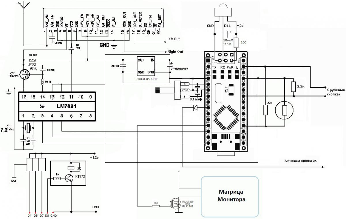

    Решил отказатсья от активатора задней камеры, и сделать 5 нагрузок. А можно как то сделать чтобы было 6?
    МОжно для этого использовать аналоговые пины, их можно конфигурировать как цифровые, кроме А6,А7
    Пользователь Аватар для 496385290
    07.03.2011
    33
    79
    196
    Можно ли обойтись без P10CU-0509 ELF? заминив питание от +12(желтый) через один(два) стабилитрона 7809 ??? И какой использовать фоторезистор? марку или хотя бы какой использовали вы
    Можно, главное что бы стабилизатор был рассчитан на ток не менее 200мА
    Фоторезистор вот такой http://carmonitor.ru/ru/-p-119.html
