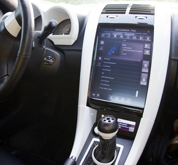

    Вертикальный скин от Trevor.
    Идеально подходит для подобной установки монитора.

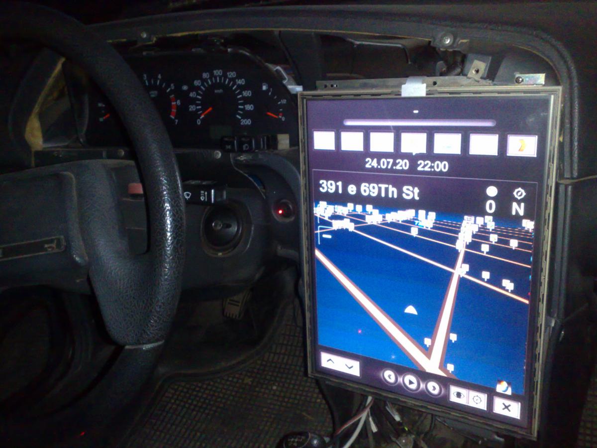

    Как раз для меня, ставлю 15" на "Четырку"

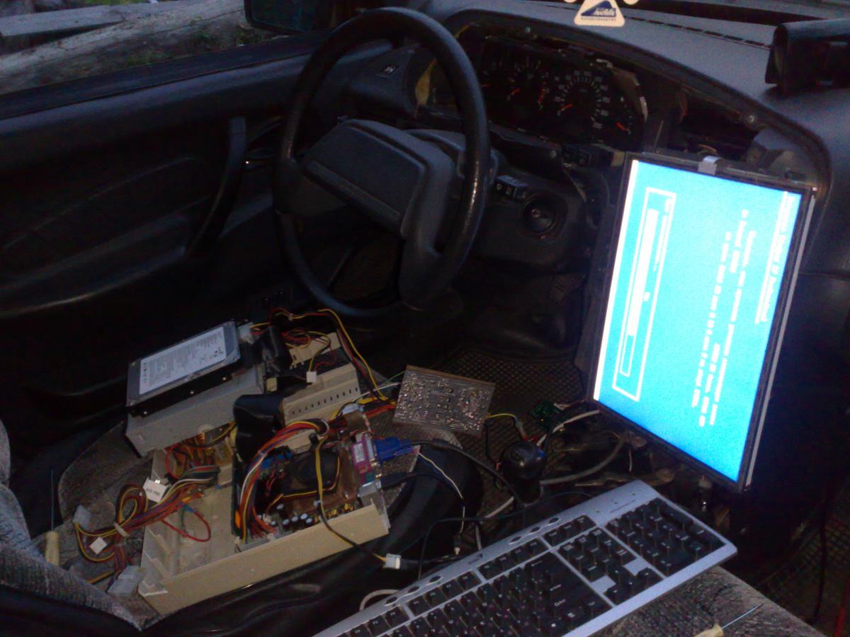

    По умолчанию Re: Вертикальный скин
    Вот, установил себе вертикальный скин. На первое время пойдёт. Сразу же обнаружил, что прокрутка верхних окон только в право. Будет время, под себя доработаю скин.
    Щиток...? Слепок с него снимаю....

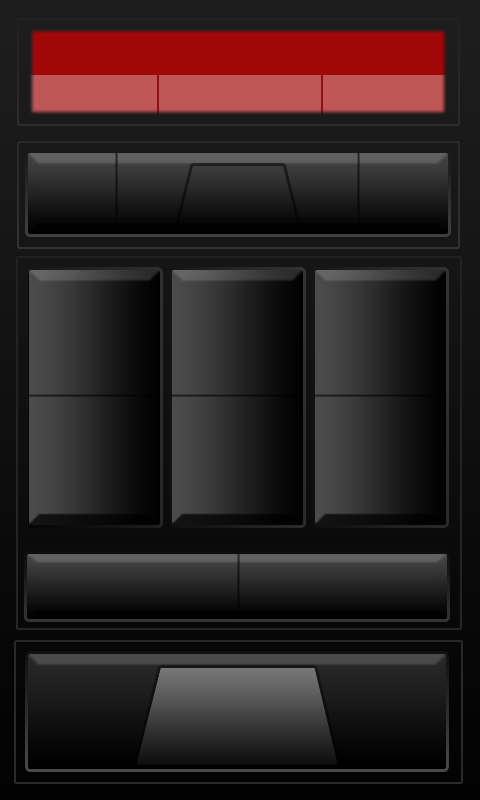

    Как на ваш взгляд вот так?
Название:	Без имени-6.png
    Последний раз редактировалось reanon; 18.10.2011 в 00:54.

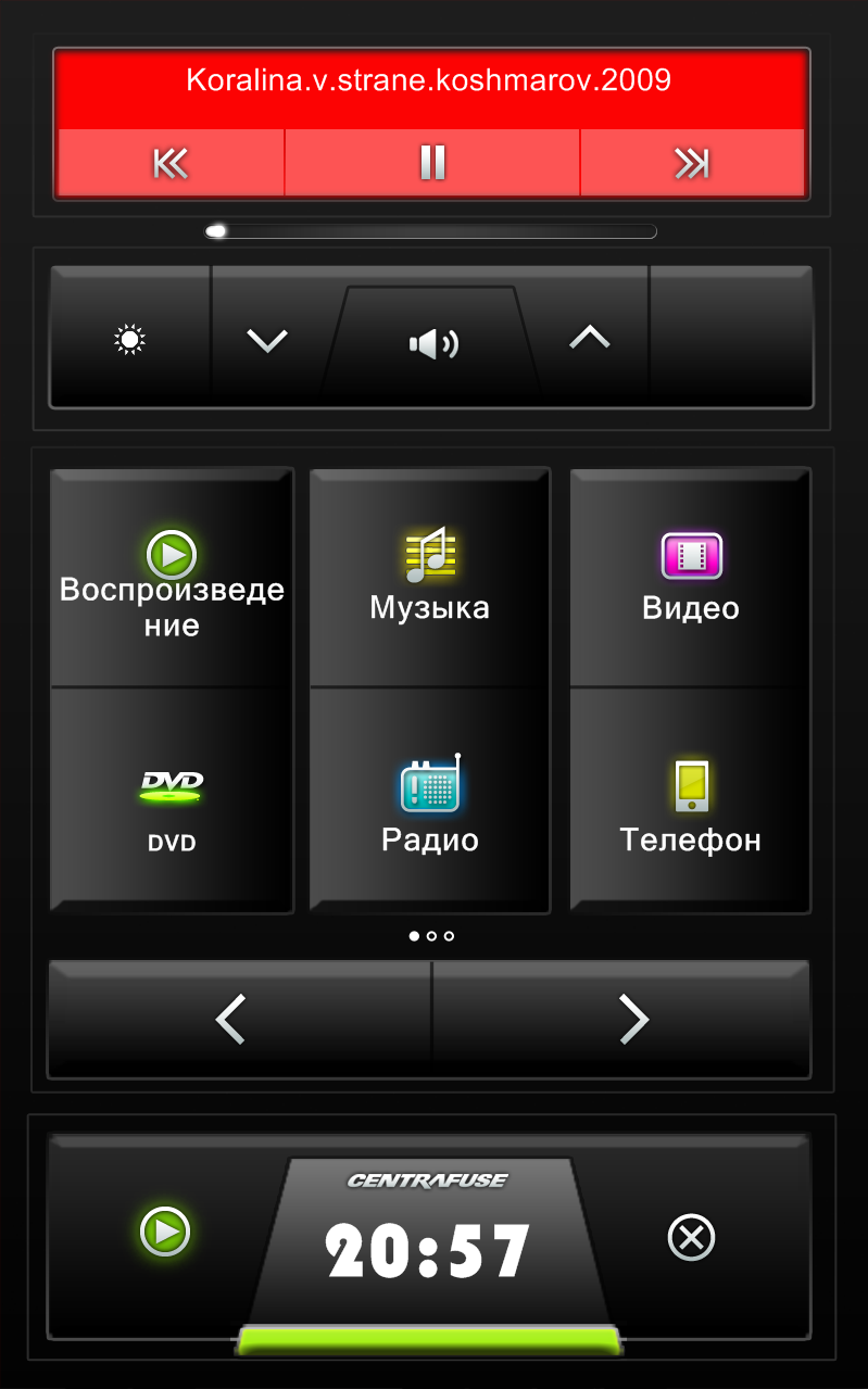

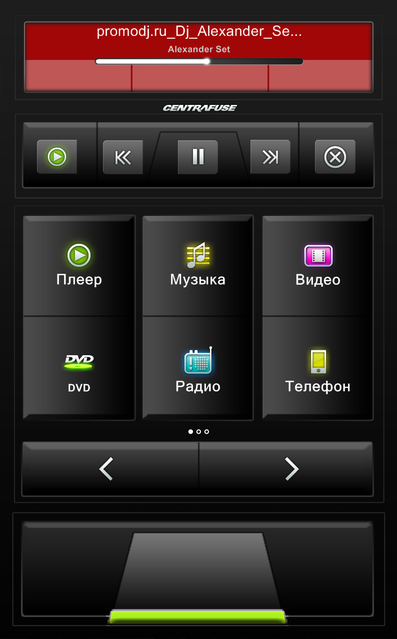

    Вот как-то так пока с кнопками не разбирался особо
ID:	13193   Нажмите на изображение для увеличения.
