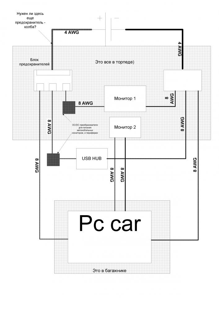

    По умолчанию Схема подключения
    Посмотрите на схему подключения питания и подскажите ошибки.

    По умолчанию Re: Схема подключения
    Провода на монитор и на HUB можно и по тоньше.
    Вот тут самый оптимальный вариант http://www.pccar.ru/showthread.php?t=6168
