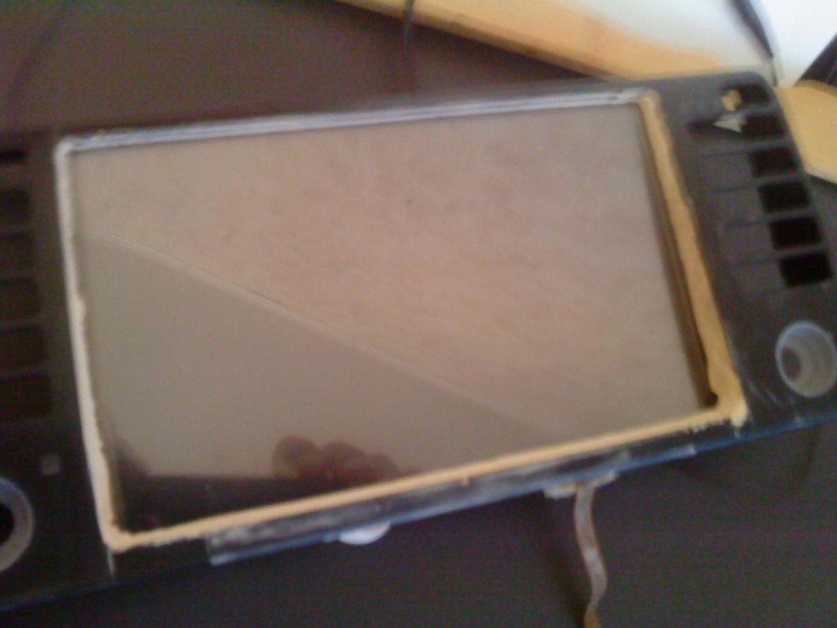

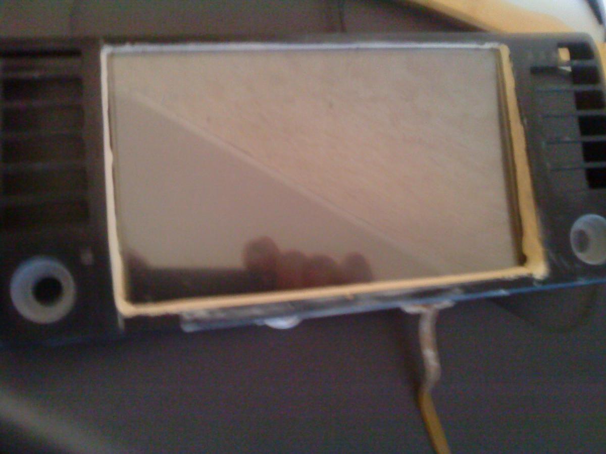

    собственно необходима помощь в подгонке рамки под монитор.сам начал но ручки кривоватые,получается какая то шляпа.Москва.[ATTACH]Нажмите на изображение для увеличения.

    Ой до ужаса знакомый монитор)))))))))))) Могу подсказать идею! ))) Зайди на строительный рынок и купи деревянную накладку на кухонную стену, она из такого же матерьяла что и столешница для кухни (гладкого). Толщина ее около 7 мм. Из нее вырежи прямоугольник который вставишь вместо матрицы. Он должен быть больше, чем проем в рамке. Затем вставь свое изделие в рамку и закрепи. Затем из накладки для кухни вырежи маленькие полосочки которые будут опредеделять контур твоей рамки. Т.е. из них нужно будет построить ровный прямоугольник. Полоски приклей на эпоксидку к своему ранее вырезаному прямоугольнику так чтобы их гладкая сторона была направлена к краям твоей будущей рамки. Когда все высохнет, можешь начинать шпаклевать заполняя пространство между рамкой и твоей заготовкой. После 2 часов высыхания аккуратно выталкивай свою заготовку из будущей рамки. Затем зашкуривай нождачкой 1000 -> 1500 -> 2000.
    P.S. не забудь вытащить все прозрачные детали из рамки. Они съемные! Снимать нужно часовой отверткой)
