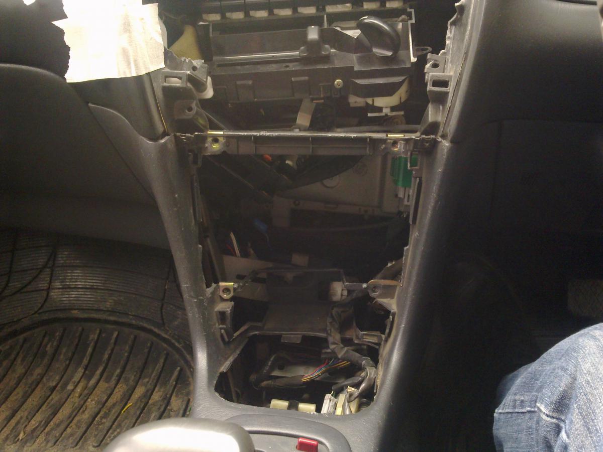

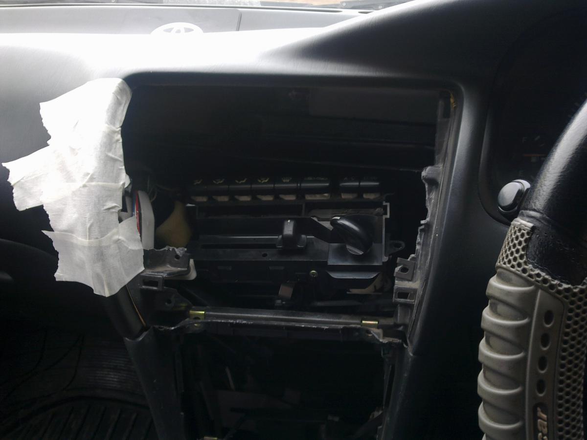

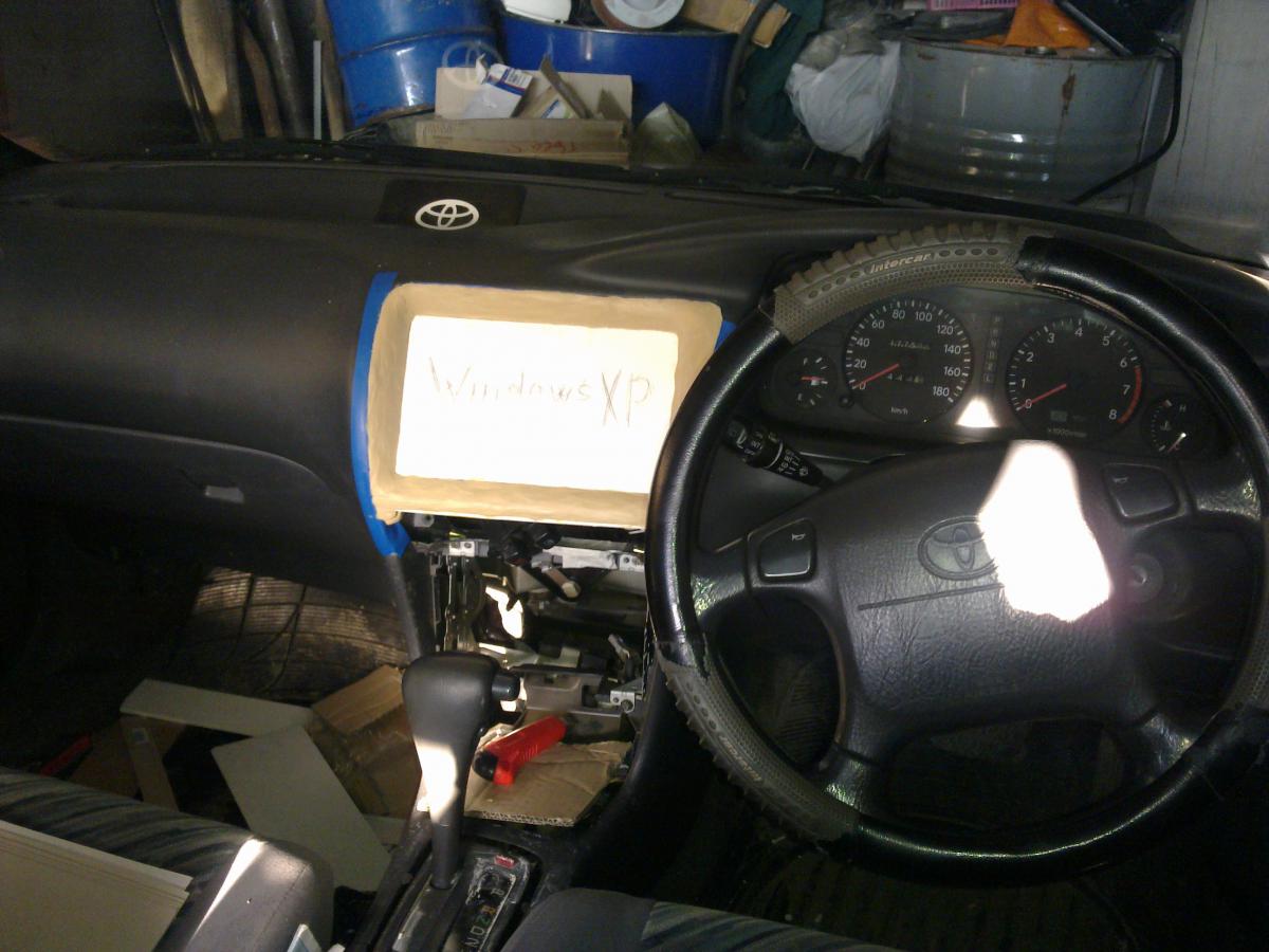

    Ну вот и пришел мой черед начинать свой проект, во первых решил переделать полностью переднюю консоль, встроить матрицу (Hannstar10inchHSD100IFW1-A00), заменить штатные клавиши управления климат контролем, по мере готовности буду выкладывать фото.Сам процесс описывать не буду. На любой вопрос постараюсь ответить.
    В общем начали!!!

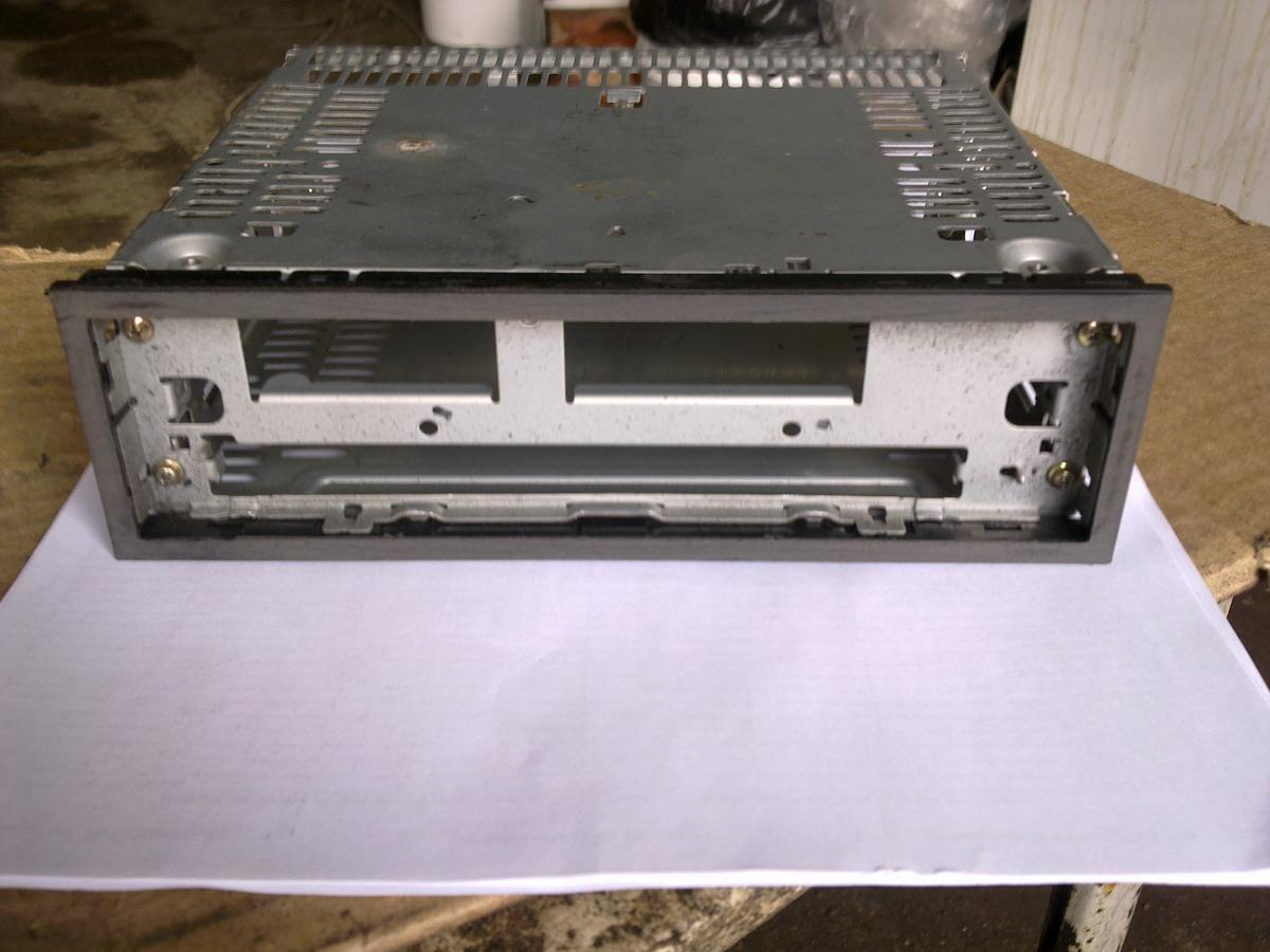

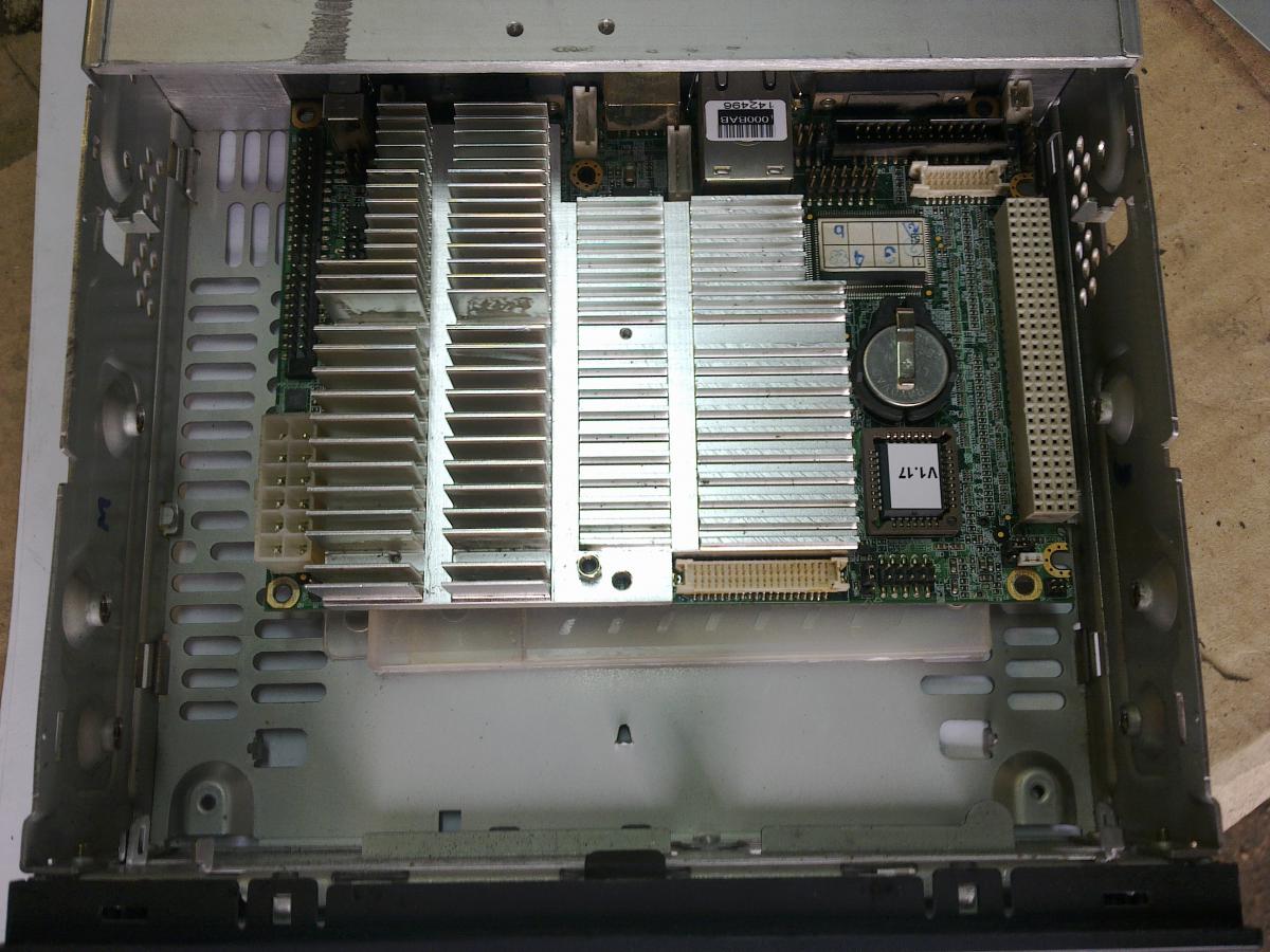

    Cтарая магнитола 1din , материнка PCM-9387 проц Celeron M 1гГц память 512 m

    По умолчанию Re: Toyota Corolla AE104 96г.
    серьезная материнка, жду продолжения банкета
    04.01.2011
    16
    199
    Не такая уж и серьезная но для начало проекта хватит, а дальше видно будет.
    03.01.2011
    197
    я в том плане, что она никак не для рабочих станций, на таком размере ещё никто тут не делал
    04.01.2011
    16
    199
    Формат 3,5"
    Процессор Celeron M 600 МГц (1000 Мгц)
    Комплектация процессором yа плате
    Чипсет Intel 852GM
    ОЗУ До 1 Гбайт DDR (1xSODIMM)
    Сторожевой таймер 255 уровней
    Поддержка твердотельной памяти: разъём CompactFlash
    Видеосистема: VGA, LCD LVDS 36 бит
    Ethernet: 10/100/1000 Мбит/с
    Аудиоконтроллер AC'97
    USB 2.0. 3 шт.
    Порты ввода-вывода: 1xEIDE, 1xLPT, 1xRS-232/422/485, 1xRS-232, 1xIrDA
    Расширения PC/104+

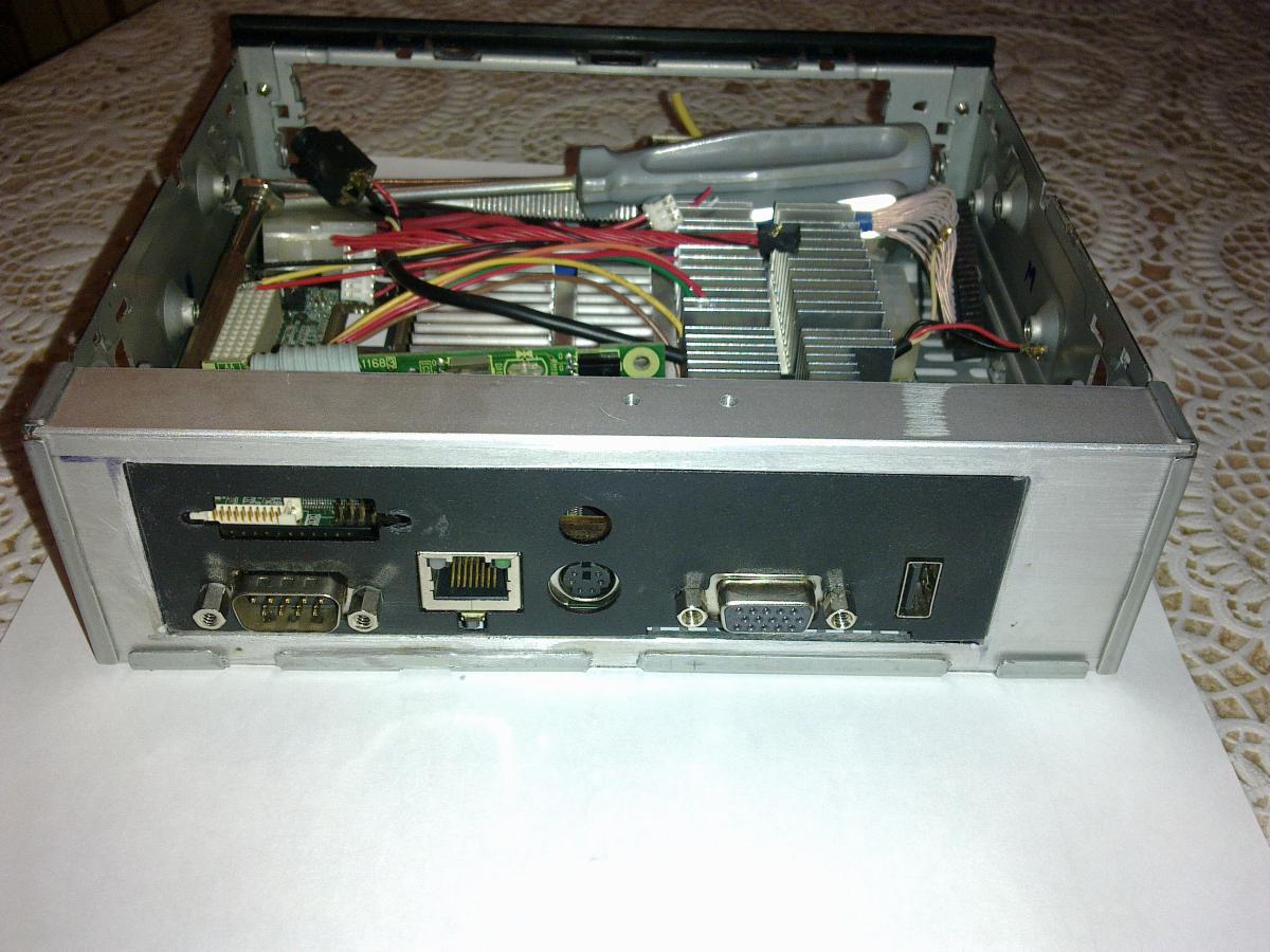

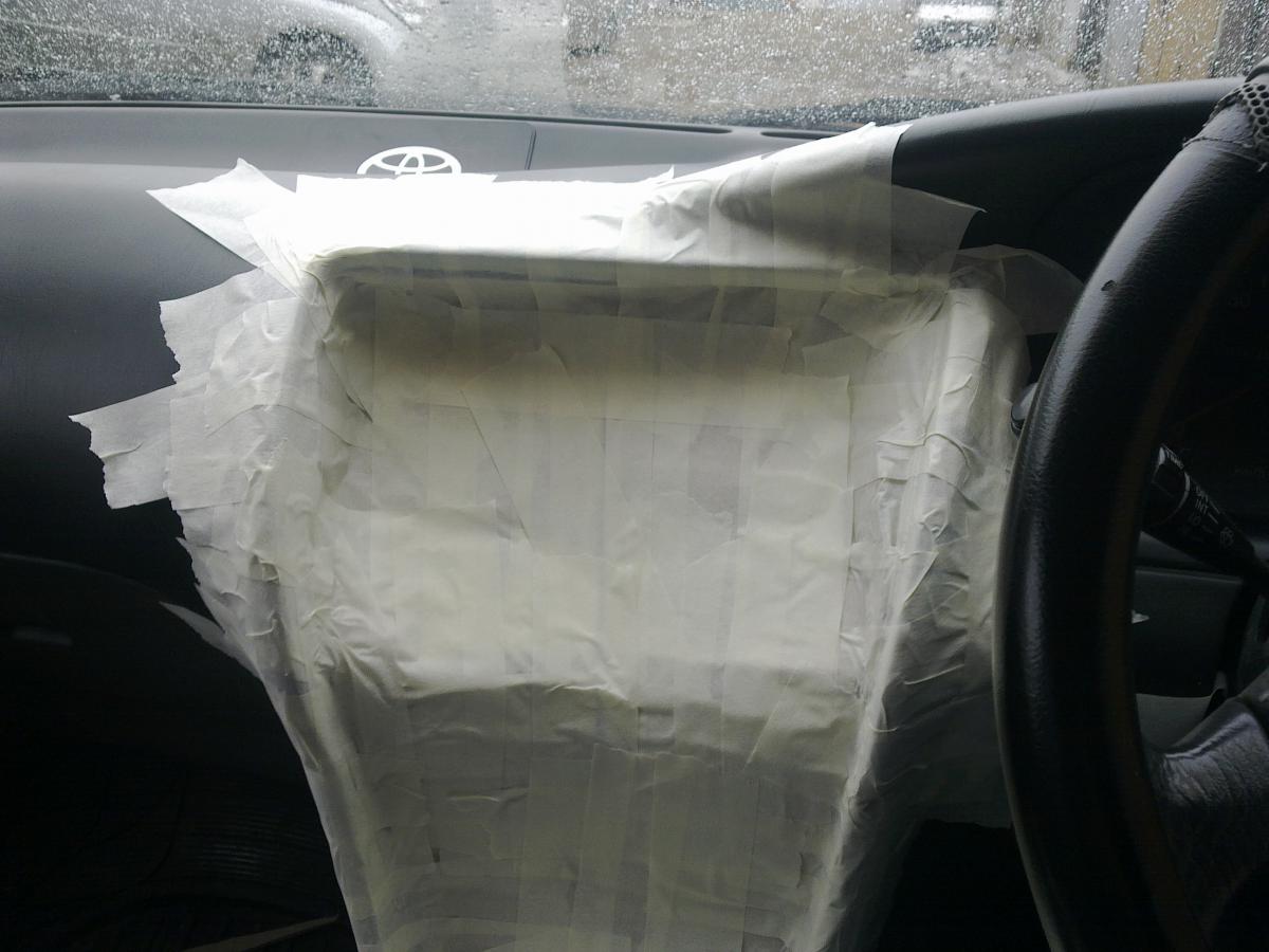

    немного фото

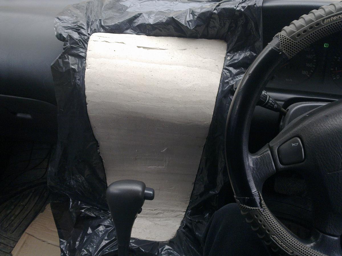

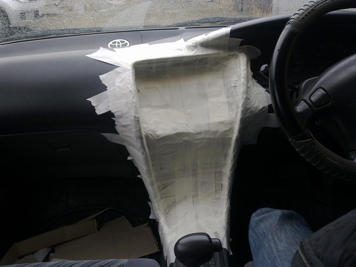

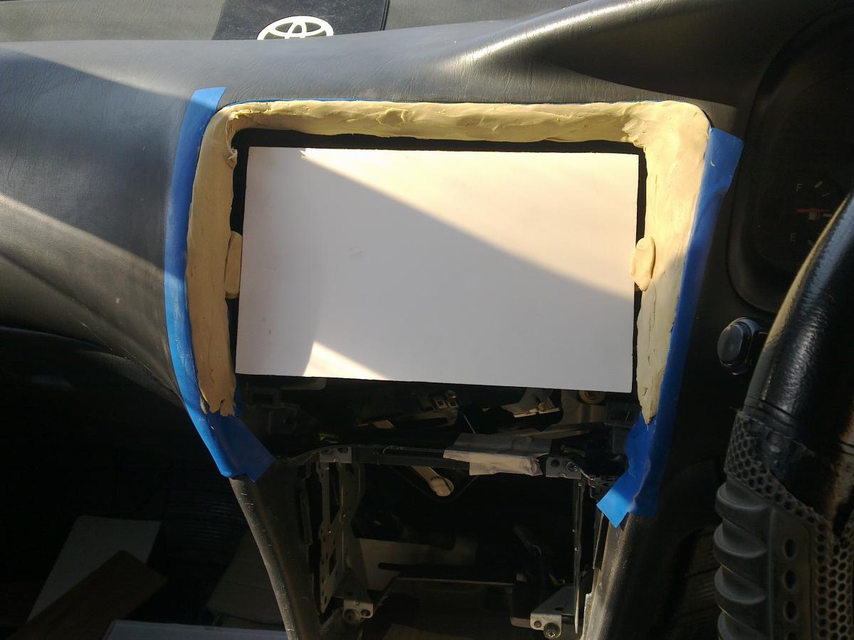

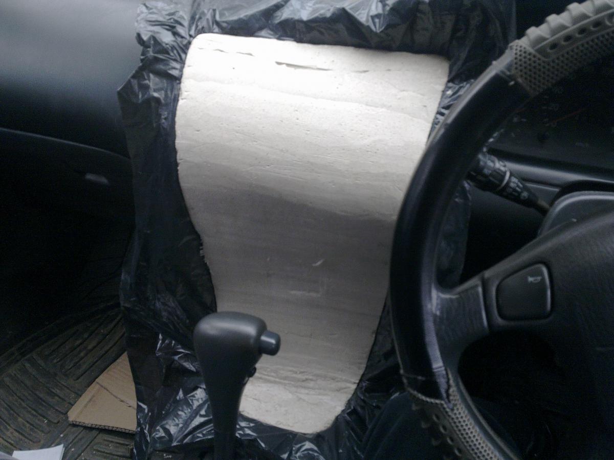

    И чуть чуть продолжение.
    Прикупил скульптурного пластилина (195р) 1кг.
    Проба в скульптурии

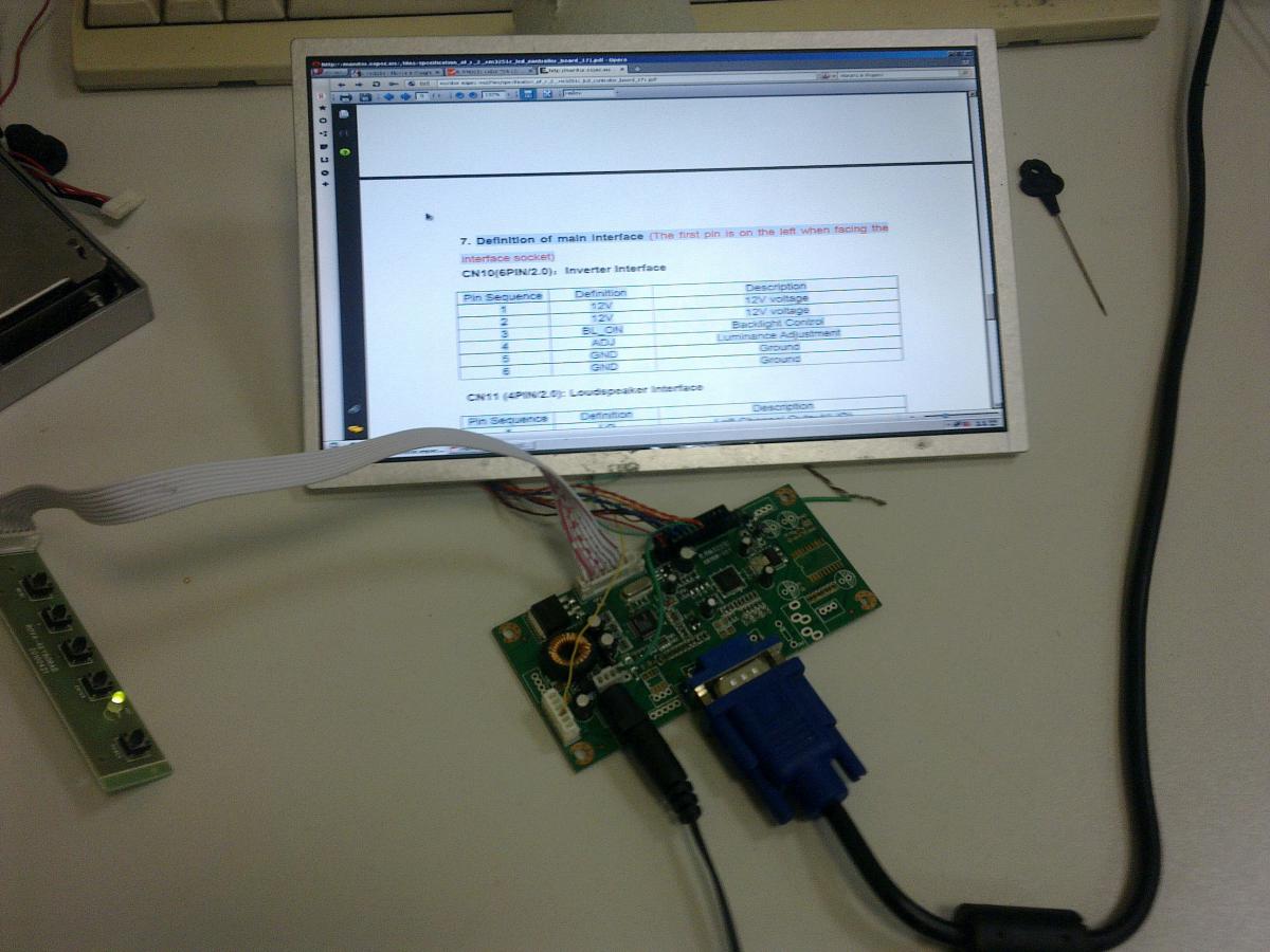

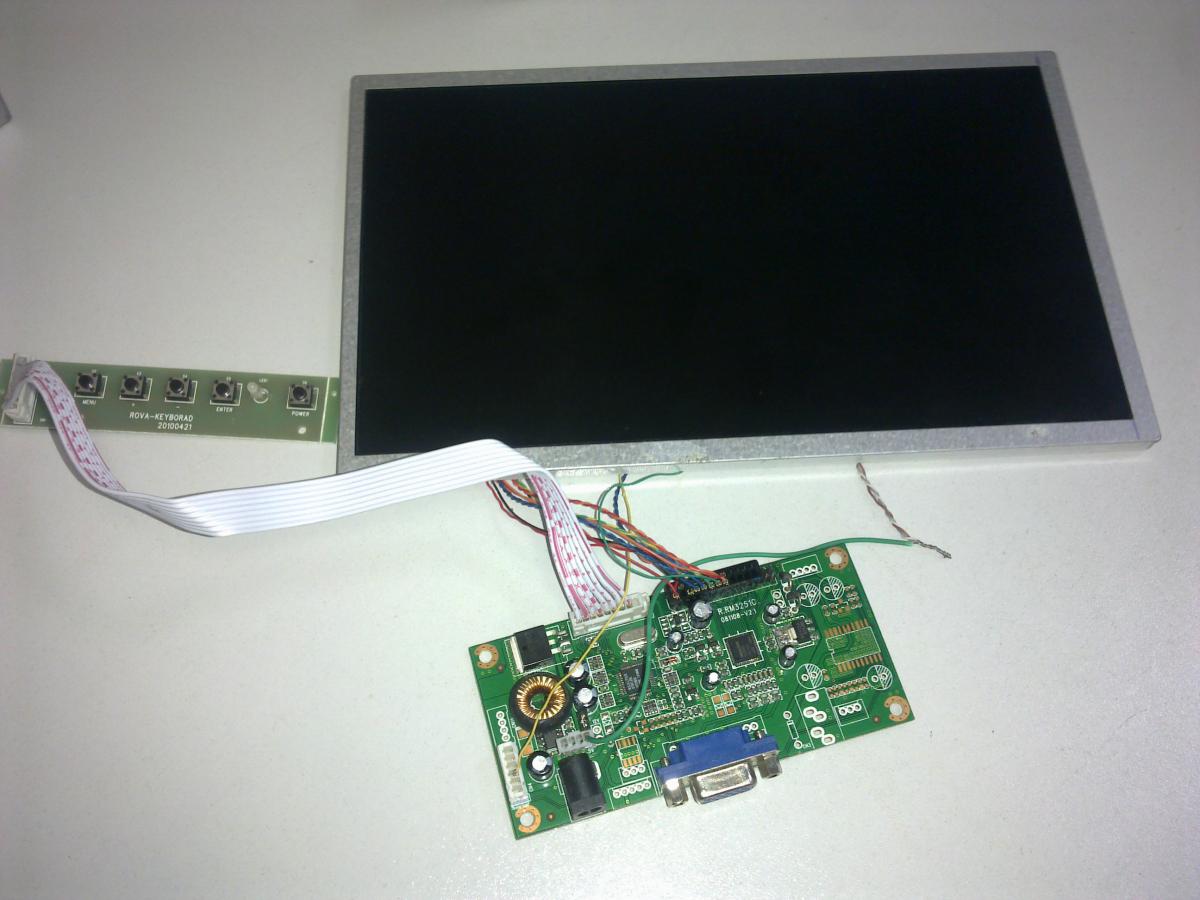

    Приветствую форумчан, извиняюсь за долгое отсутствие, небыло времени то командировки, то дача, за зиму буду продолжать с электронникой. Дабы не мучиться с драйверами и биосом заказал себе плату lcd led 1024*600 сегодня пробывал запускать, дисплей тот же HSD100IF при подключении определился как аналоговый монитор разрешение выставилось автоматом, лишних манипуляций с настройками нет, так что буду тестить.
ID:	13377   Нажмите на изображение для увеличения.
    Интересно было бы ссылочку на плату.
    Хотя вот что-то похожее: http://www.ebay.ph/itm/Compatible-R-...-/280675427125
    http://www.njytouch.com/lcdcontroller.htm
    Кабель LVDS был с матрицей, контроллером или отдельно приобретался?
