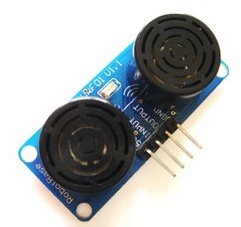

    Попался в руки еще один ультразвуковой датчик.
    Его плюс от ранее описанного в этом разделе датчика в, в том что у него шаг измерения 1см
    Написал скетчь для carduino/arduino, работает без ошибок, измеряет четко без погрешности
    Хороший сенсор для создания роботов

    По умолчанию Re: Ультразвуковой измеритель расстояния.
    Какая максимальная дистанция?
    Я измерял на 4.5м, хотя ниписано что до 6 метров
    02.02.2011
    64
    206
    Спасибо! Я ищу минимум метров на 10. Точность не столь важна для меня - главное определение препятствия.
