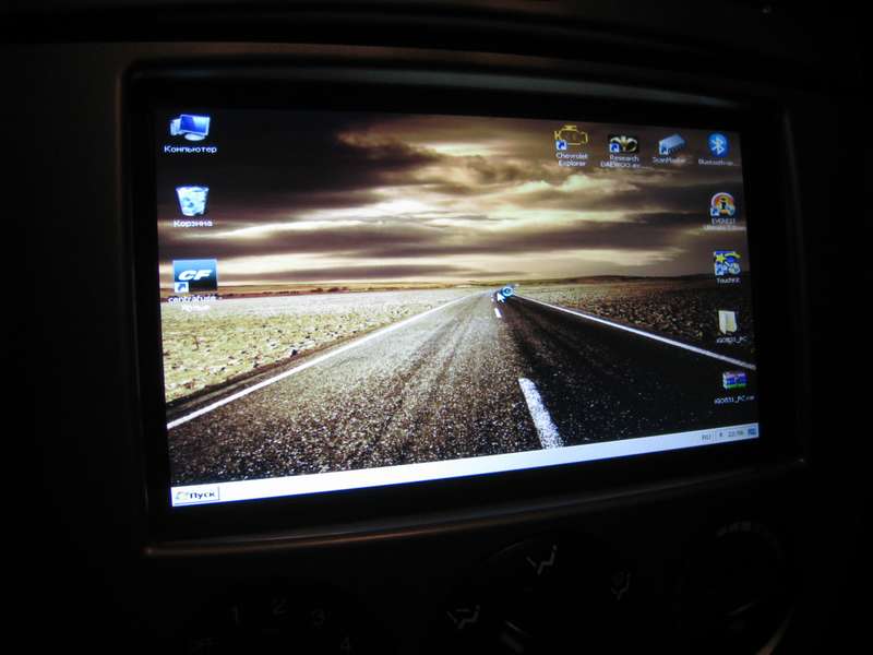

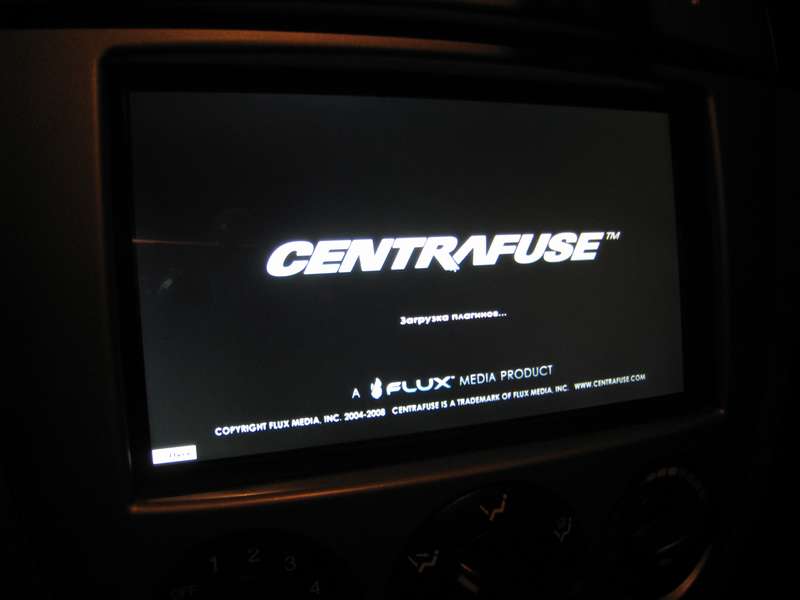

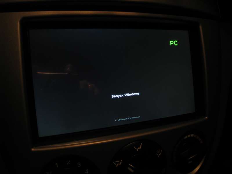

    По умолчанию Chevrolet Lacetti НВ_08_без хирургии

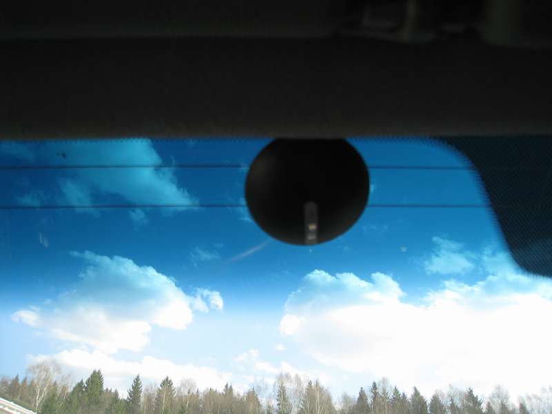

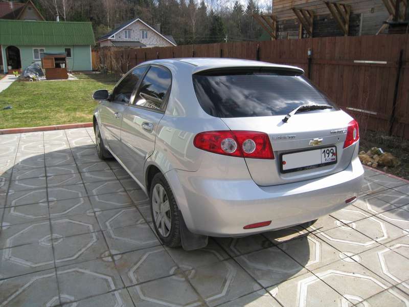

    Приветствую всех участников форума!
    Пересмотрев множество проектов с участием Chevrolet Lacetti и не только, решил создать свой проект с минимум изменений внутреннего интерьера салона.
    Проект завершен в мае 2010 года, описание выкладываю только сейчас.
    И так поехали!
    Пациент Chevrolet Lacetti НВ 2008 года выпуска
ID:	12234   Нажмите на изображение для увеличения.
ID:	12235   Нажмите на изображение для увеличения.
ID:	12236   Нажмите на изображение для увеличения.

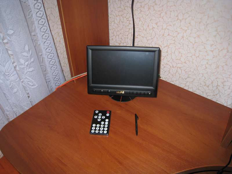

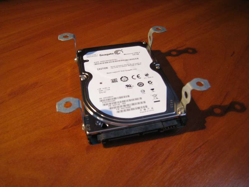

    На данный момент система состоит из следующих компонентов
    -Материнская плата Intel D945GCLF2
    -HDD 320ГБ 5400 SATA 2,5" Seagate
    -Модуль памяти 2ГБ DDR2 SDRAM Kingston
    -Блок питания M2-ITX
    -VGA монитор LILLIPUT 889GL
    -GLOBAL SAT BU-353
    -Парковочная камера RV-MiniCam

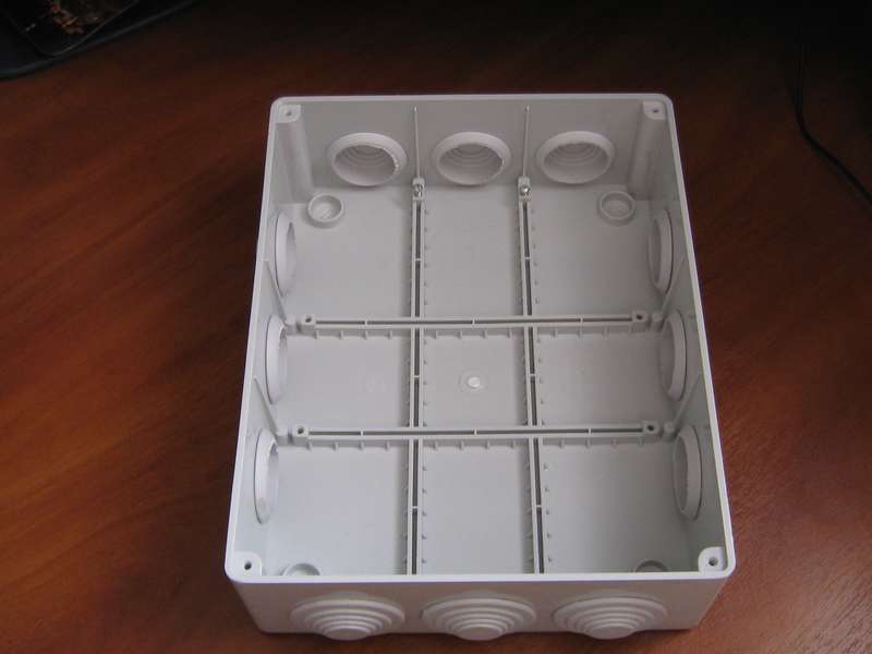

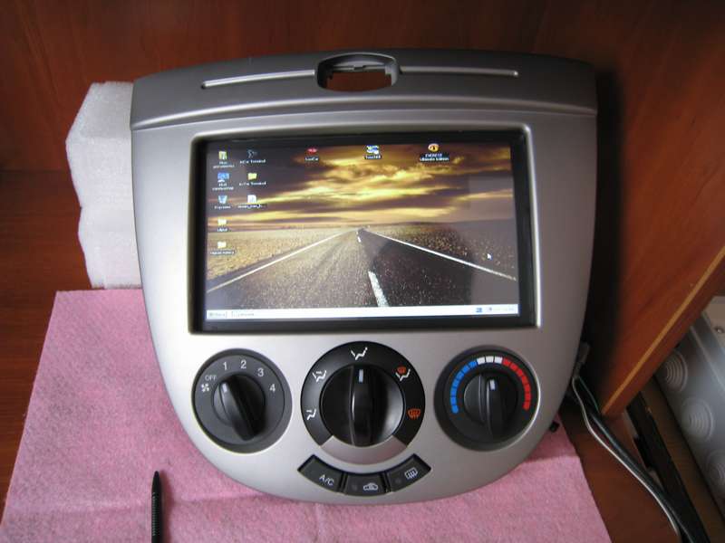

    По умолчанию Re: Chevrolet Lacetti НВ_08_без хирургии

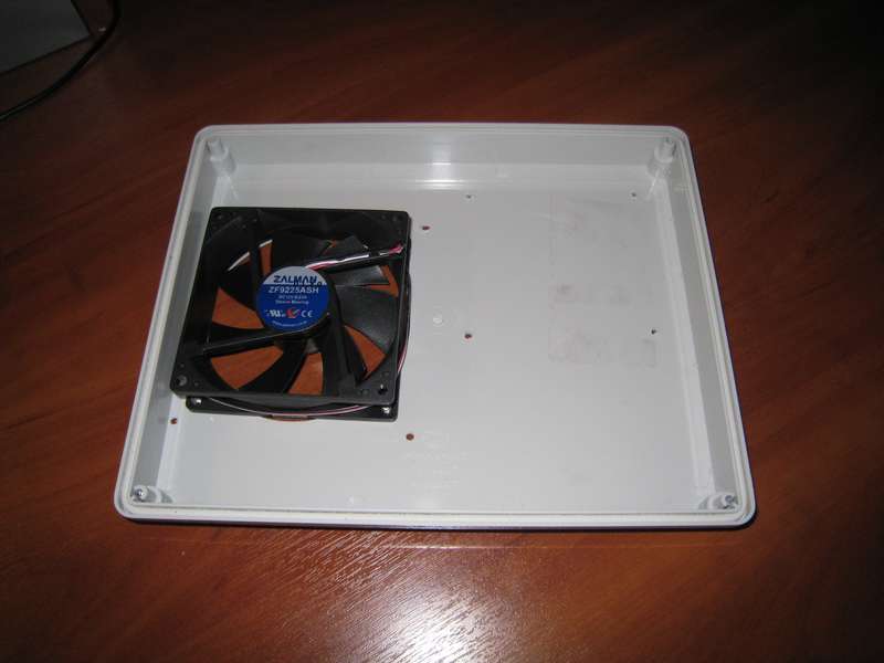

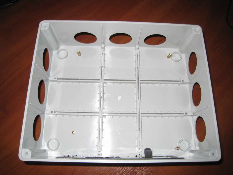

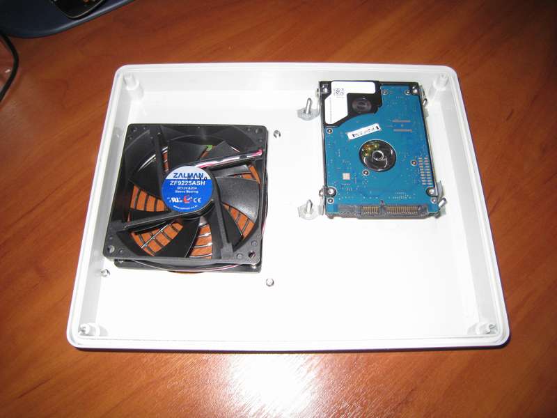

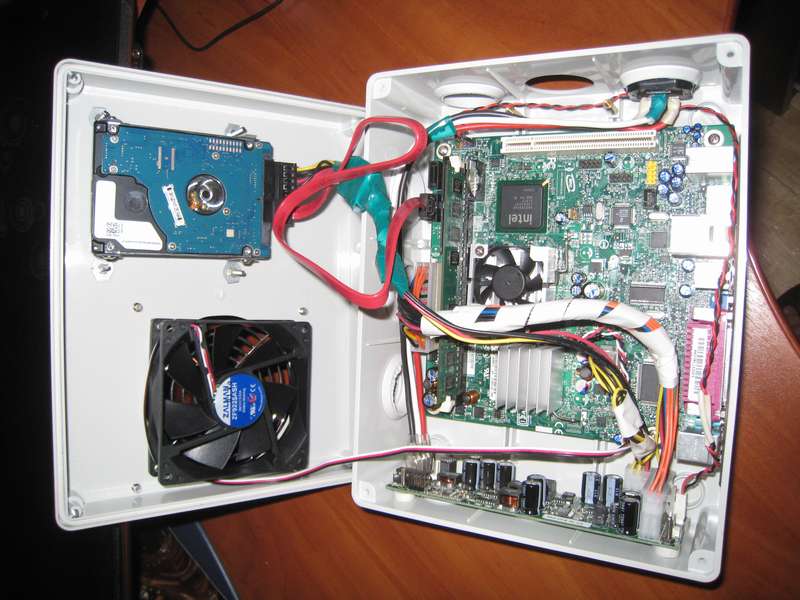

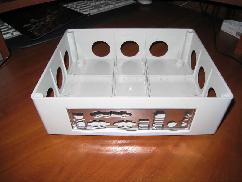

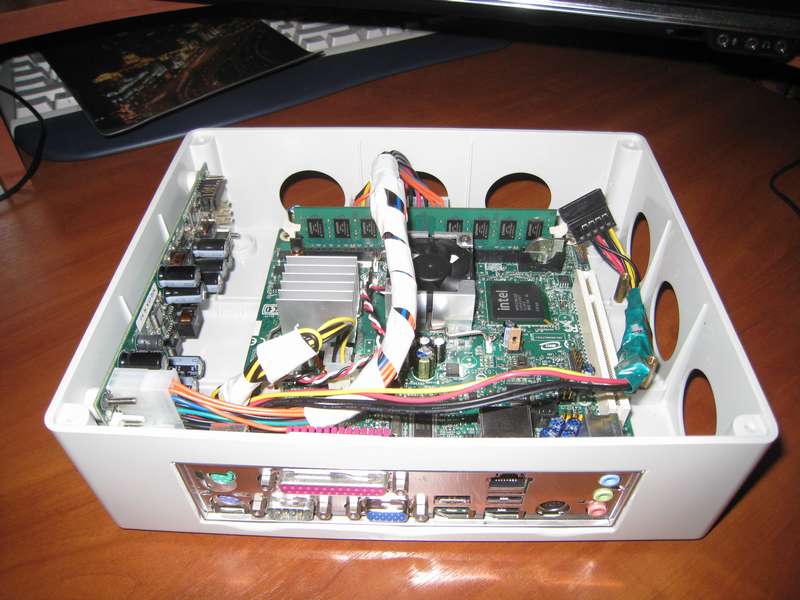

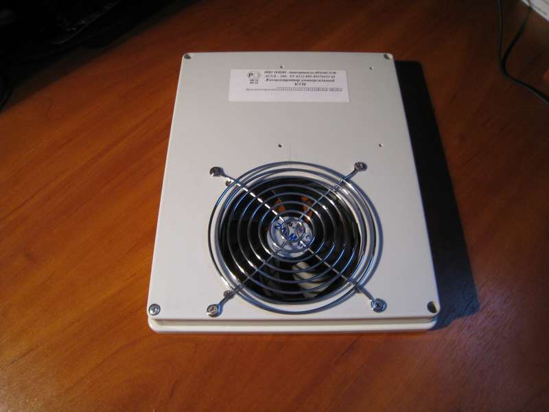

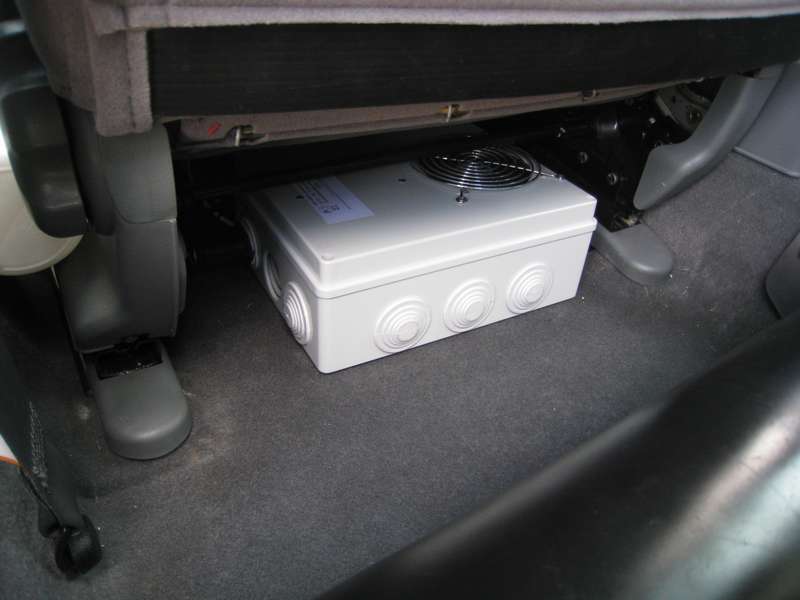

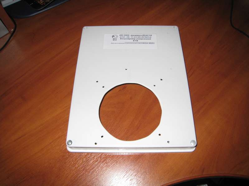

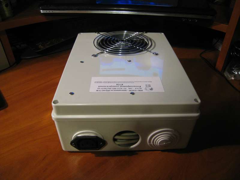

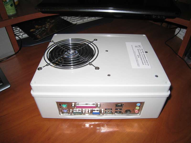

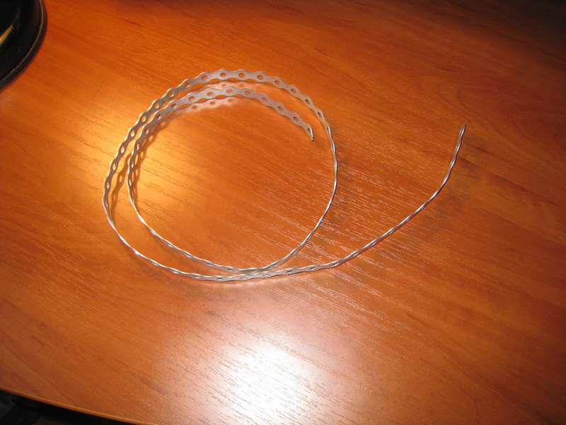

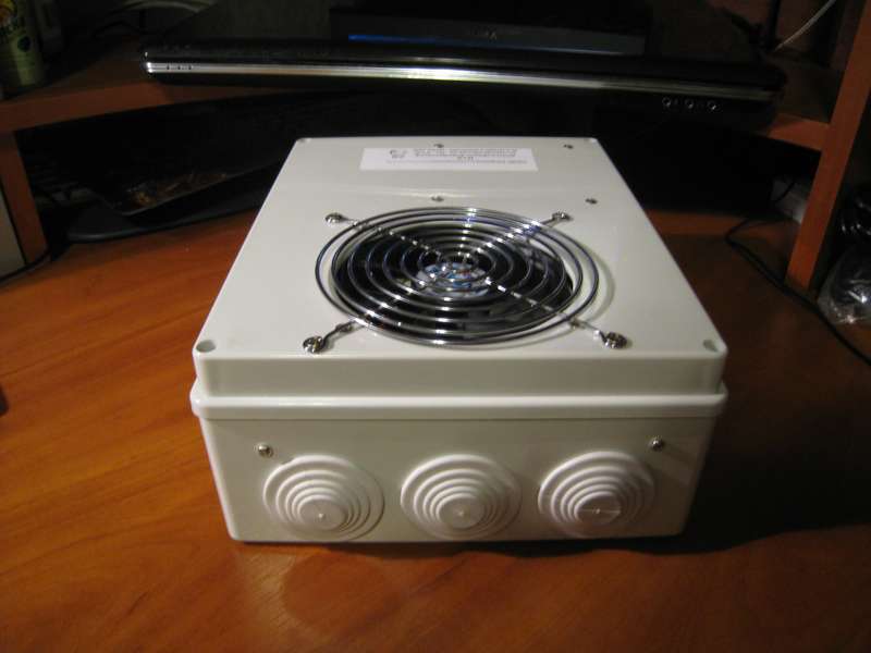

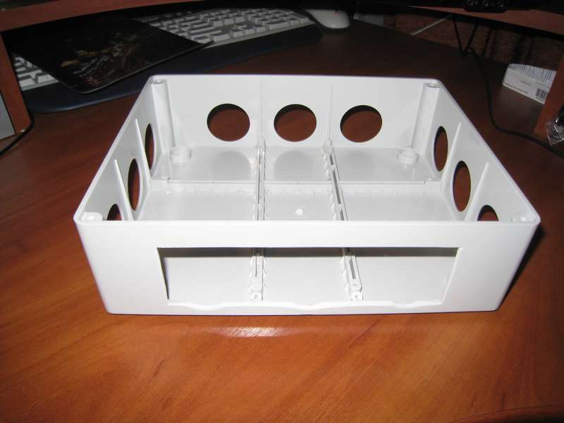

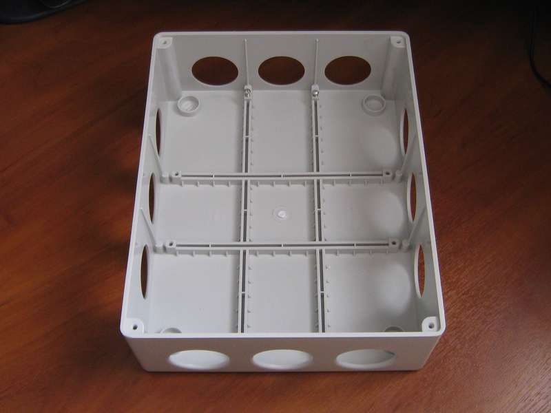

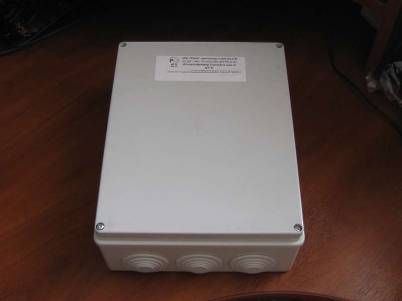

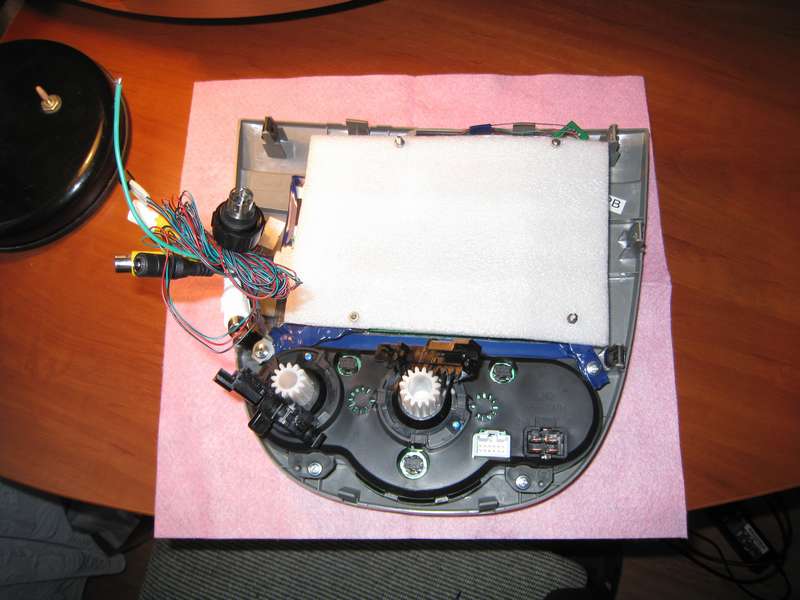

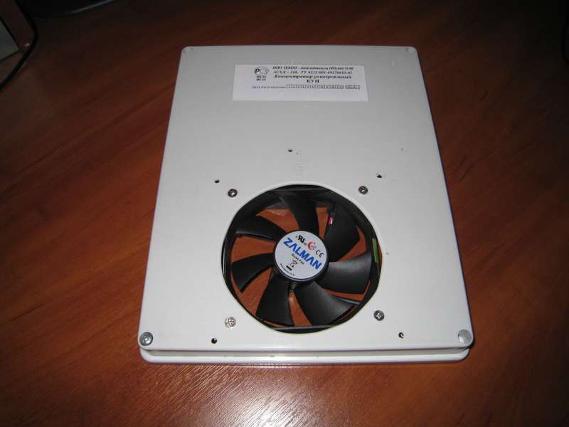

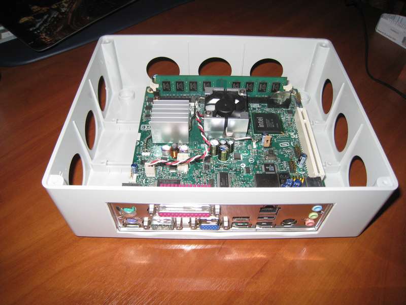

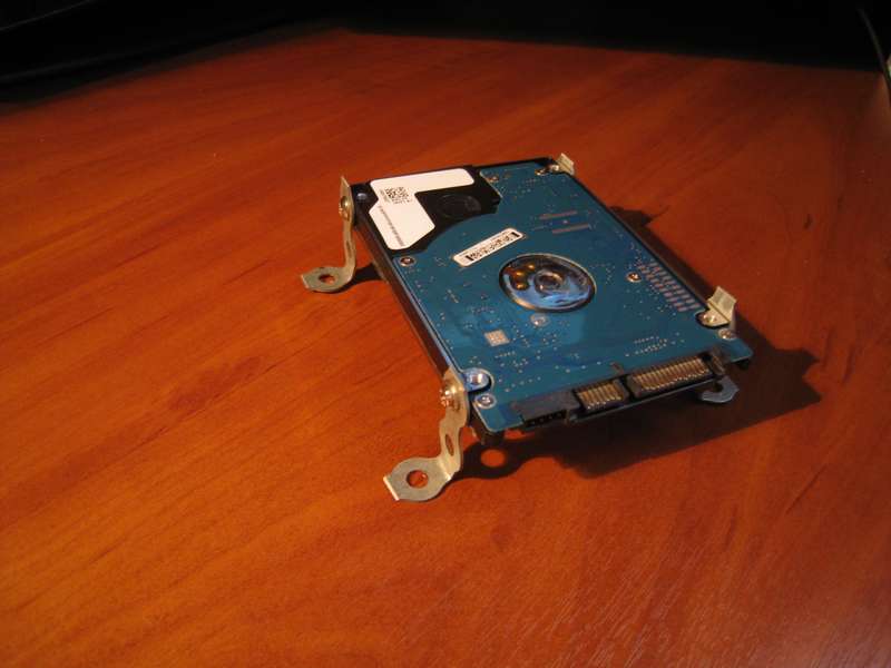

    Изготовление корпуса
ID:	12238   Нажмите на изображение для увеличения.
ID:	12239   Нажмите на изображение для увеличения.
ID:	12240   Нажмите на изображение для увеличения.
ID:	12242   Нажмите на изображение для увеличения.
ID:	12243   Нажмите на изображение для увеличения.
ID:	12244   Нажмите на изображение для увеличения.
ID:	12246   Нажмите на изображение для увеличения.
ID:	12247   Нажмите на изображение для увеличения.
ID:	12248   Нажмите на изображение для увеличения.
ID:	12250   Нажмите на изображение для увеличения.
ID:	12251   Нажмите на изображение для увеличения.
    28.04.2010
    16
    207
    корпус
ID:	12253   Нажмите на изображение для увеличения.
ID:	12254   Нажмите на изображение для увеличения.
ID:	12255   Нажмите на изображение для увеличения.

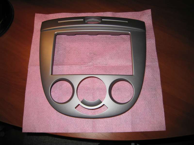

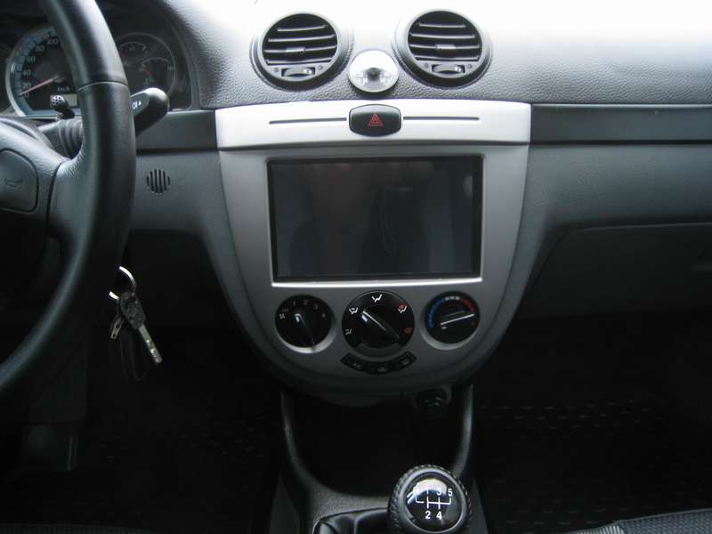

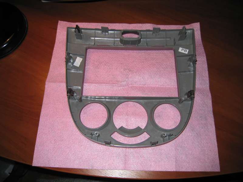

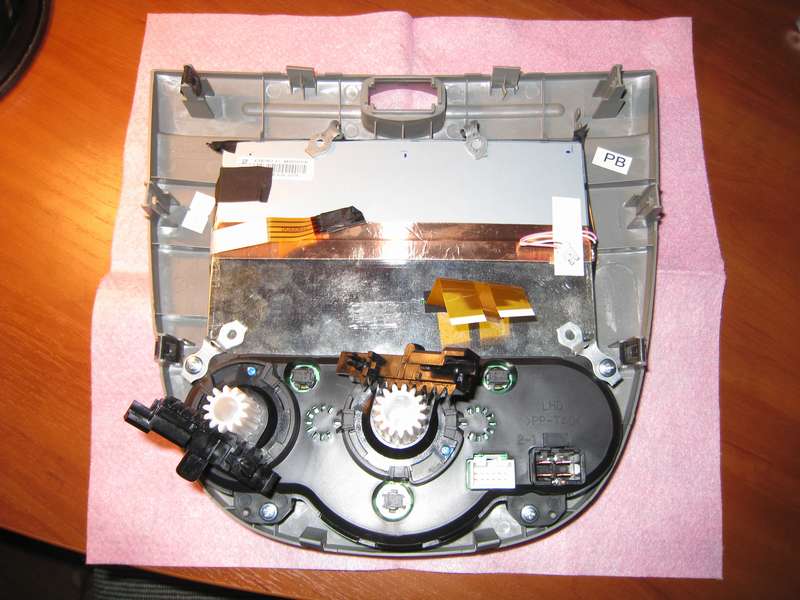

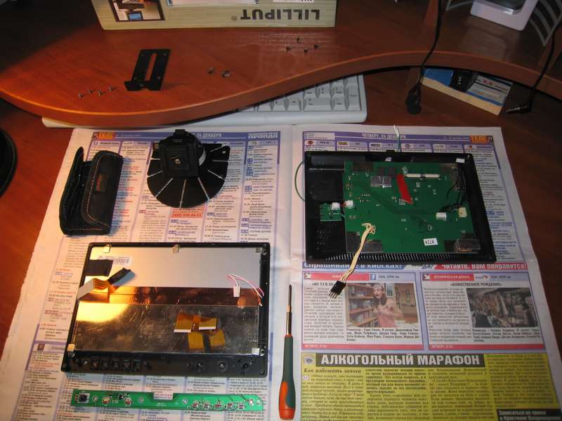

    Инсталяция монитора в центральную консоль
ID:	12257   Нажмите на изображение для увеличения.
ID:	12258   Нажмите на изображение для увеличения.
ID:	12259   Нажмите на изображение для увеличения.
ID:	12261   Нажмите на изображение для увеличения.
ID:	12262   Нажмите на изображение для увеличения.
ID:	12263   Нажмите на изображение для увеличения.

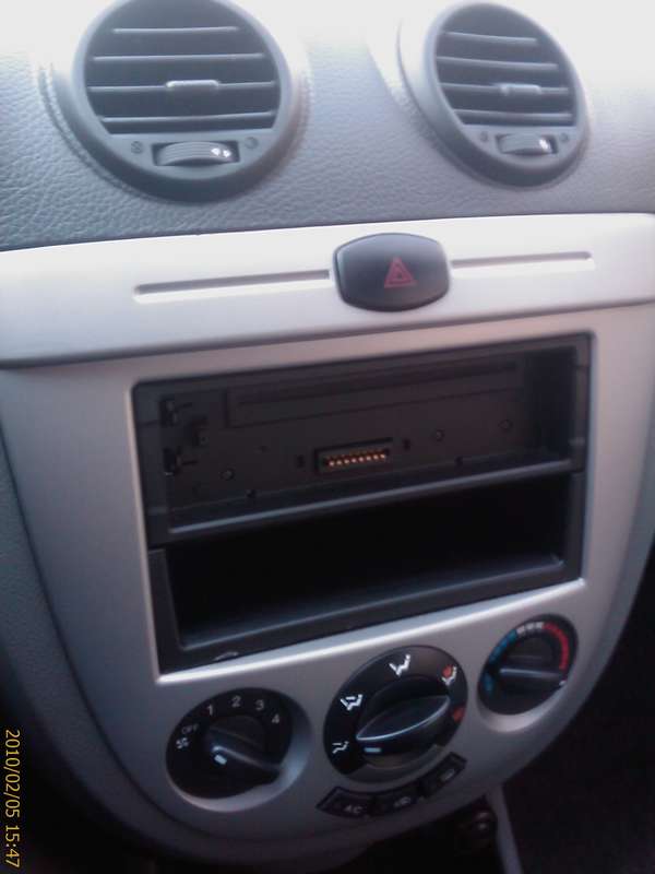

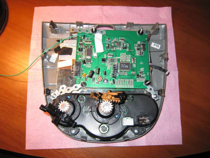

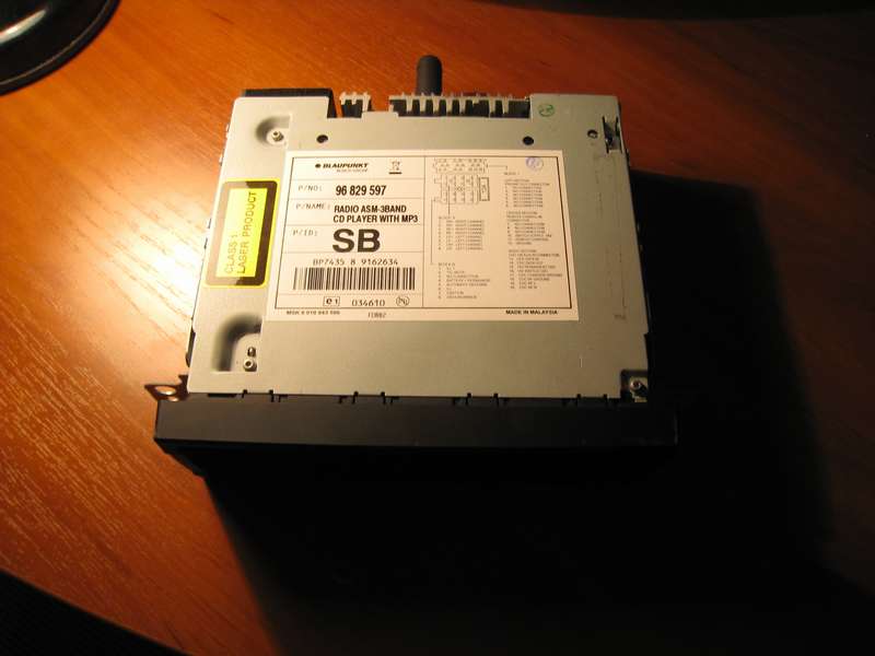

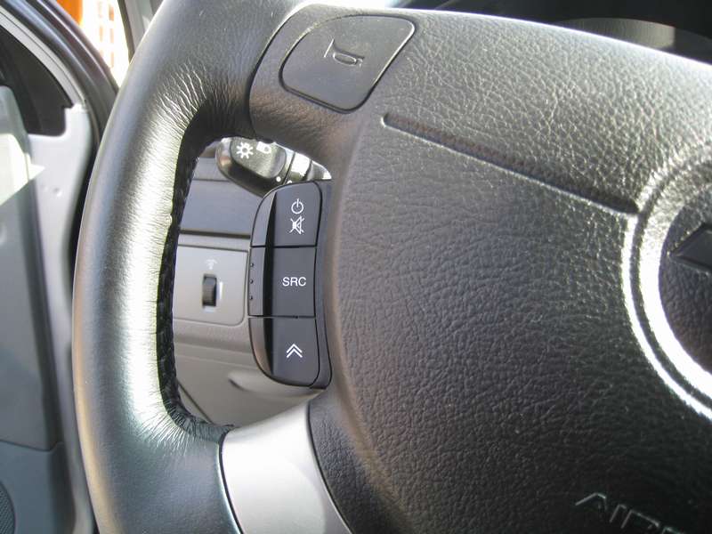

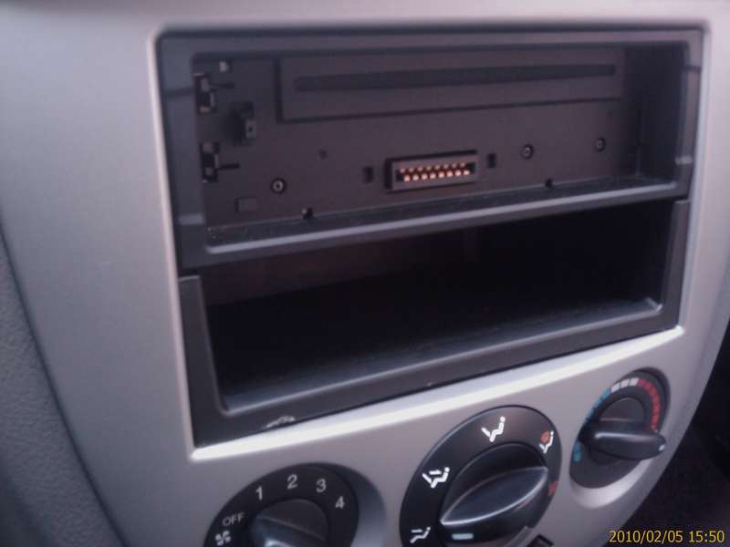

    Звук.
    В качестве звука решил использовать, а точнее оставить, штатную магнитолу Blaupunkt, через линейный вход aux.
    Причин несколько:
    1.Сохранение радио
    2.Сохранение пульта ду на руле в качестве управления между режимами
    Радио/РС, переключение радиостанций и управлением общей громкостью,а также режимом mute ,кнопочка которого всегда под рукой.
    В процессе подготовки к инсталляции выяснилось ,что моя магнитола не имеет в своем меню функцию aux

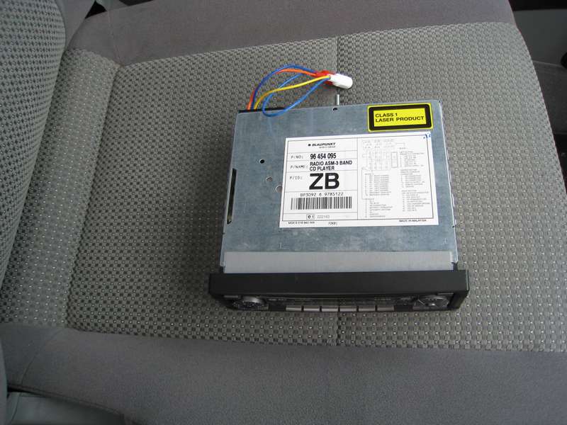

    Поэтому полазив и почитав форум lacetti-club, была найдена и куплена за символические деньги такая же магнитола ,но с функцией aux.

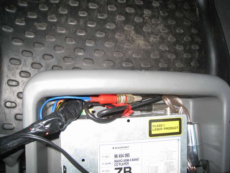

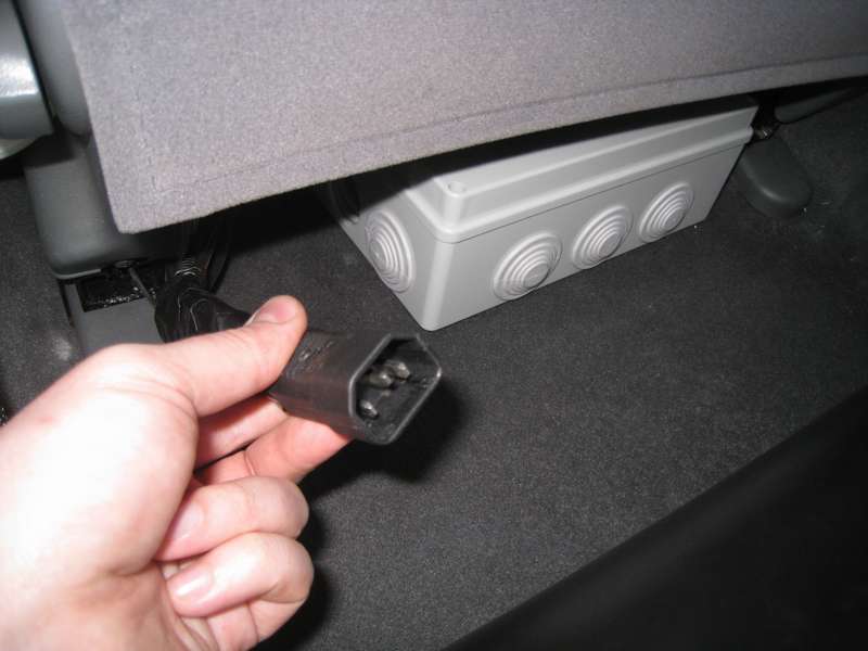

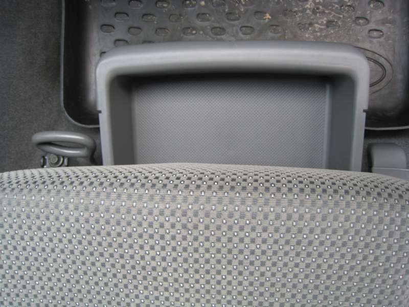

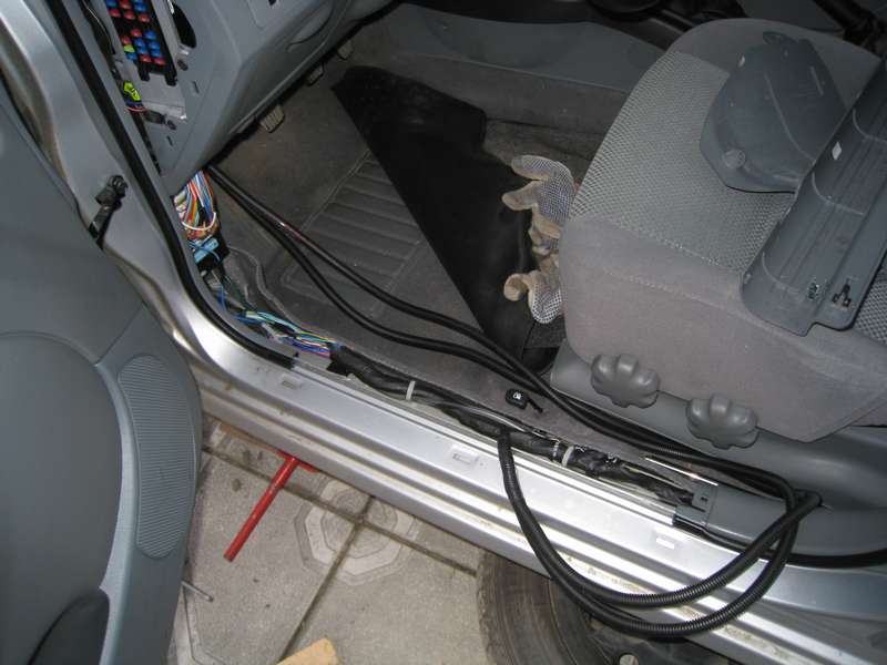

    Далее удлиняем провода идущие к магнитоле и переселяем ее из центральной части консоли в ящичек под правым переднем сидением.
ID:	12268   Нажмите на изображение для увеличения.

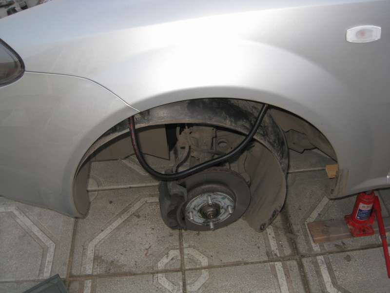

    28.04.2010
    16
    207

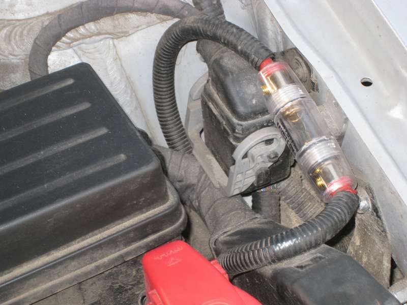

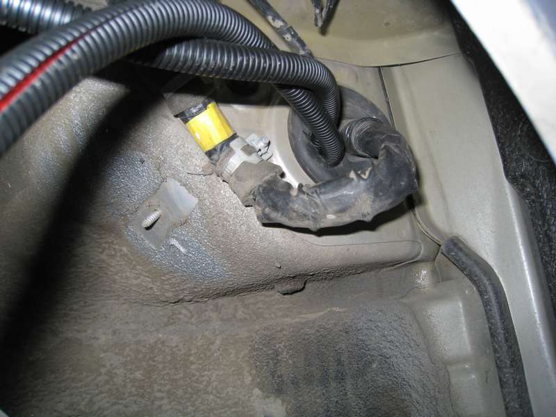

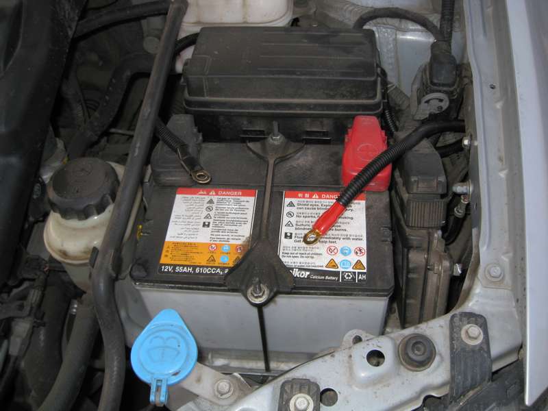

    Питание
ID:	12271   Нажмите на изображение для увеличения.
ID:	12272   Нажмите на изображение для увеличения.
ID:	12273   Нажмите на изображение для увеличения.
ID:	12275   Нажмите на изображение для увеличения.
ID:	12276   Нажмите на изображение для увеличения.

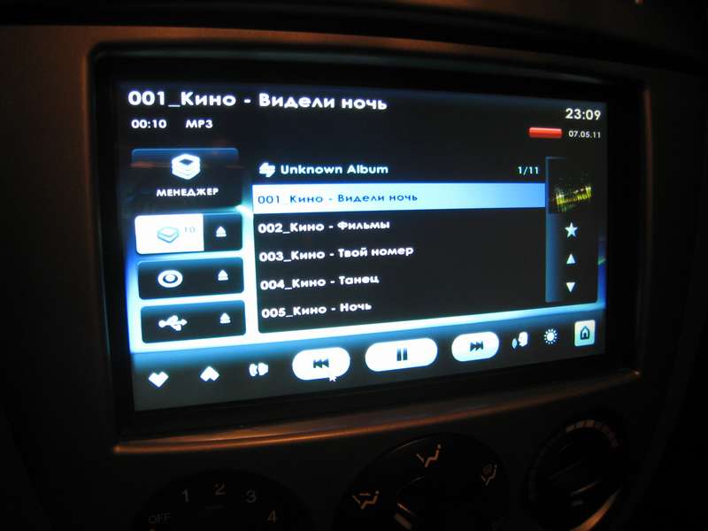

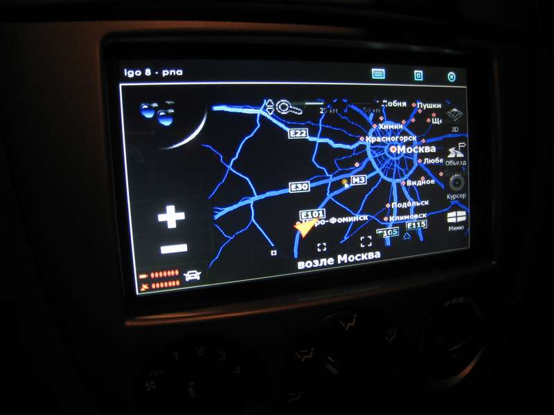

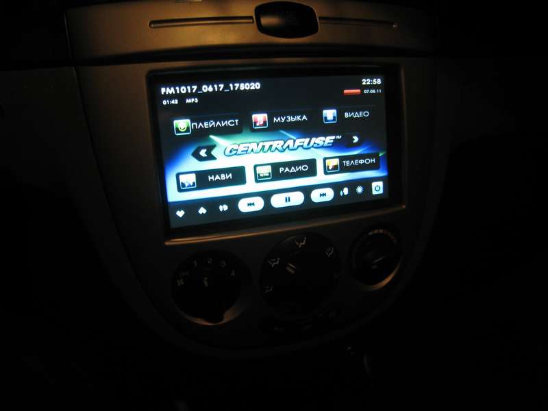

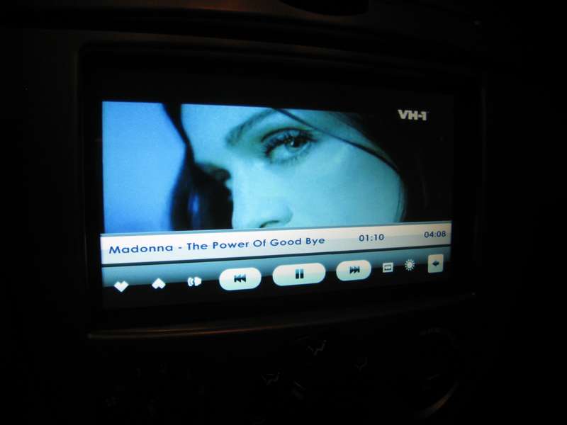

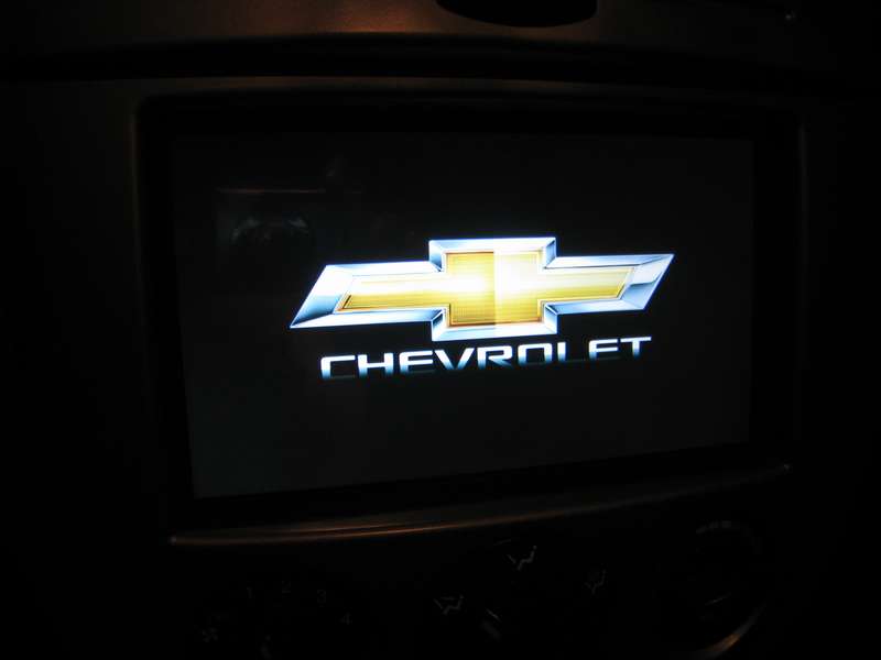

    результат
ID:	12278   Нажмите на изображение для увеличения.
ID:	12279   Нажмите на изображение для увеличения.
ID:	12280   Нажмите на изображение для увеличения.
ID:	12282   Нажмите на изображение для увеличения.
ID:	12283   Нажмите на изображение для увеличения.
ID:	12284   Нажмите на изображение для увеличения.
ID:	12286   Нажмите на изображение для увеличения.
