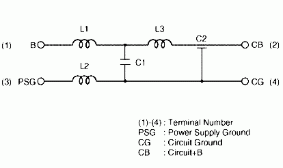

    А вот такой LC фильтр можно ли использовать на входе БП M2-ITX?
    http://www.chipdip.ru/product/bnx016-01.aspx
    Точнее, хочу даже два таких поставить - один между "+" и "-" блока питания, другой между "-" и управляющим проводом усилителя.
    Поправьте, плз, если думаю совсем не в ту сторону.

    Судя по даташиту , то в фильтр имеет дросель по (+) и (-)

    Значит, если подключать выводы (1) и (3) к "+" и "-" аккумулятора соответственно, а (2) и (4) к "+" и "-" блока питания, то будет все ок?
    Или же этот фильтр - это не то, что нужно в CarPC?

    Именно так и подключай.
    По поводу того подойдет или нет не подскажу пока сам не протестирую

    Потерять ты не чего не потеряешь.
    Но вот эффективность такого фильтра под сомнением.
    Только сейчас дошло посмотреть полосу среза , она оказалась 100кГц…1ГГц
    В общем пустая затея, лучше купи кольцо МП-140 и сам намотай
