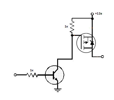

    Вот по такой схеме подключай

    По умолчанию Re: помогите схемой включения монитора
    блин точно, рисовал под пиво поэтому забыл перевернуть транзистор в схеме на макетке я паял на S питание, а с D брал выход. Спасибо. А что с питанием? Резюки на 100 ом можно убрать?
    Нарисовал выше
