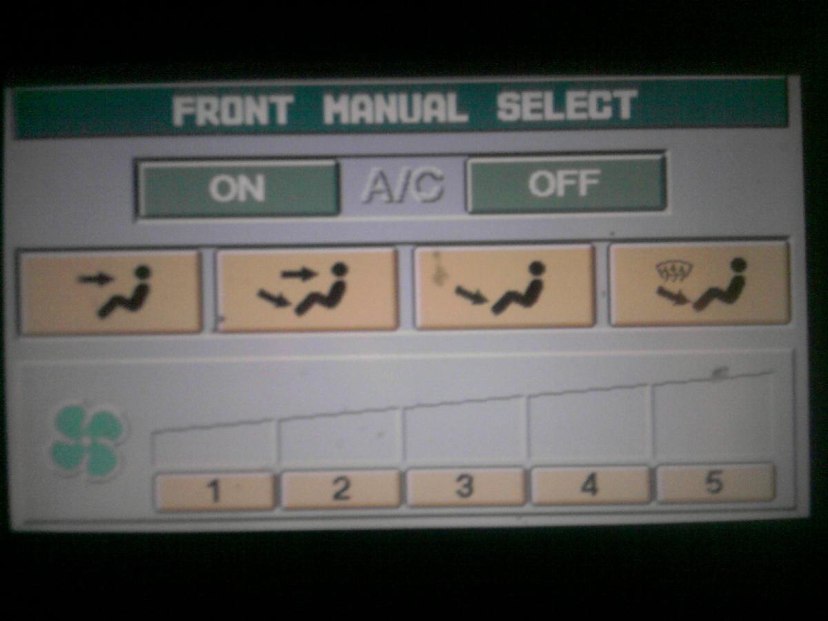

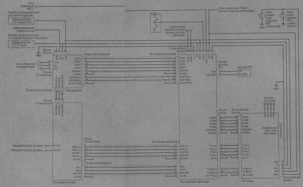

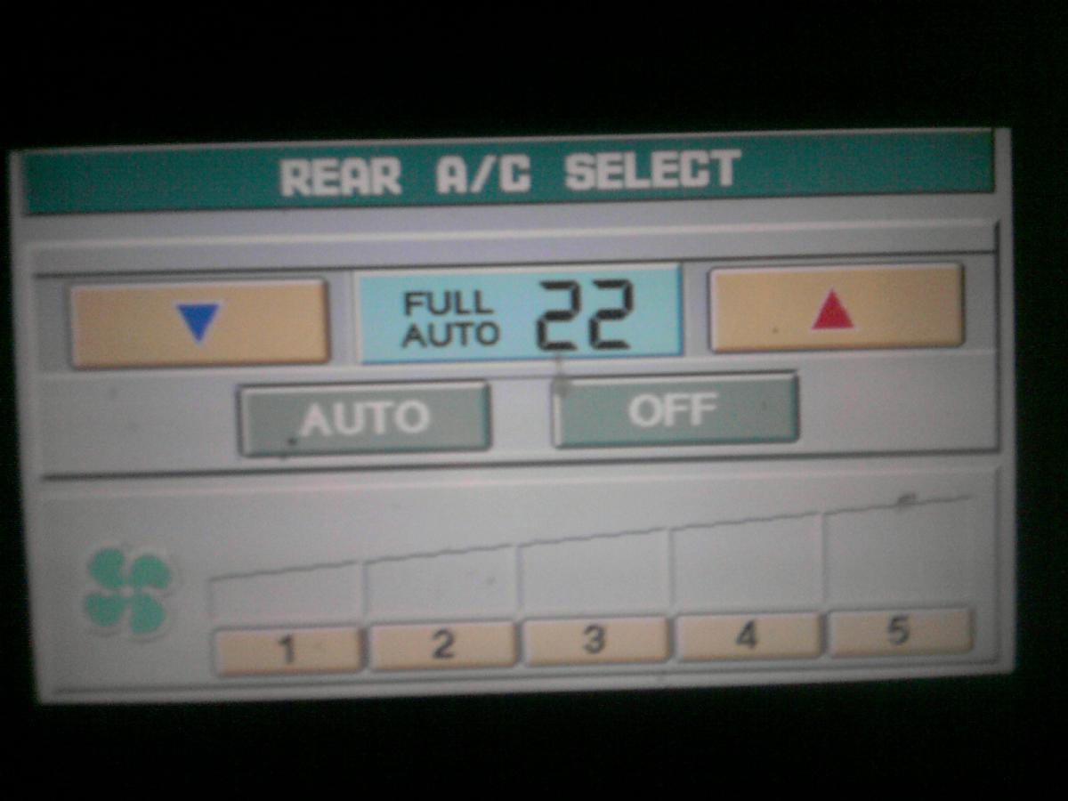

    Штатный моник вместе с блоком навигации тюнером и ченджером будет удалён, с магнитолой пока не решил но скорей всего тоже в топку. При этом теряется ручное управление кондеем (обороты вентилятора,перключение воздуховодов ) и управление задним кондеем с монитора, только с панели над вторым рядом сидений. по началу с этим смирился, хватало режима avto но теперь с наступлением жары всё таки решил попытаться реанимировать по аналогии с Hover. С блока кондея идут 3 провода в монитор CLK2-сигнал часов, ACI-входной сигнал кондиционера, ACO-выходной сигнал кондиционера.На блоке кнопки активирующие меню дисплея-manual и rear on.
    Поэтому обращаюсь к вам за помощью.
    Если по сдиранию кода с помощью Carduino более менее что то понятно, осталось только пробовать
    то как это реализовать потом софтверно ни каких мыслей. Прога от Hover ведь не сгодится. Если с кодами всё получится может ли кто помочь с программой.
