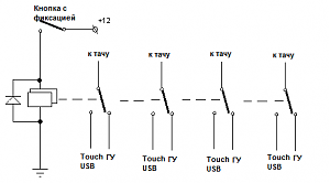

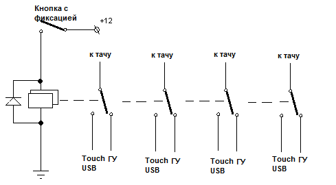

    По умолчанию Re: Touch в Winstorm/Captiva
    Параллельно нельзя, можно через коммутатор на реле

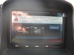

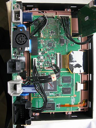

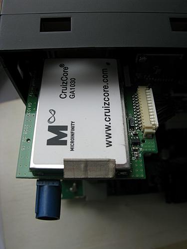

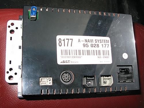

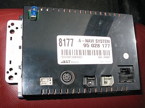

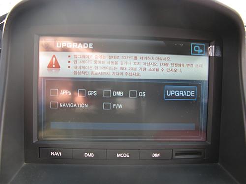

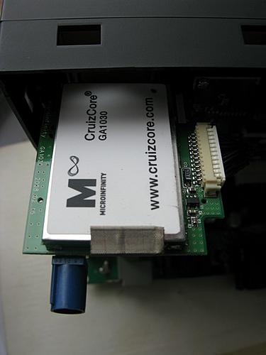

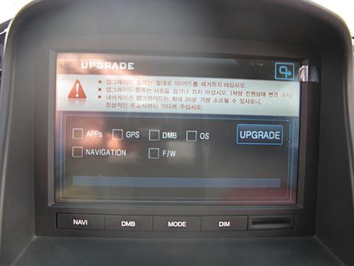

    Подскажи по каким параметрам выбирать контроллер. Пока понял что панели бывают 4 и 7 пиновые. Если можешь по фоткам определить сколько пинов-подскажи пожалуйста!
    Как думаешь может все таки реально задействовать имеющийся контроллер в винде на карпс? В штатном устройстве ведь wince core 5.0 зашита. Я пробывал подключать устройство к компу по юсб (у него есть разъем миниюсб)-никак не определяется-зачем там этот юсб не ясно
    Его бы еще на английский бы перевести-было бы вообще
    ЗЫ замучался гуглить-по моему девайсу вообще нет инфы
    ЗЗЫ кому было лень зайти по ссылке выше выложу фотки тут
ID:	12528 Нажмите на изображение для увеличения.
ID:	12530 Нажмите на изображение для увеличения.

    ЗЫ ЧИП тебе отдельный респект за схемку
    Цитата Сообщение от Veilside Посмотреть сообщение
    Спасибо Chip!
    У тебя 4-х пиновый тач
