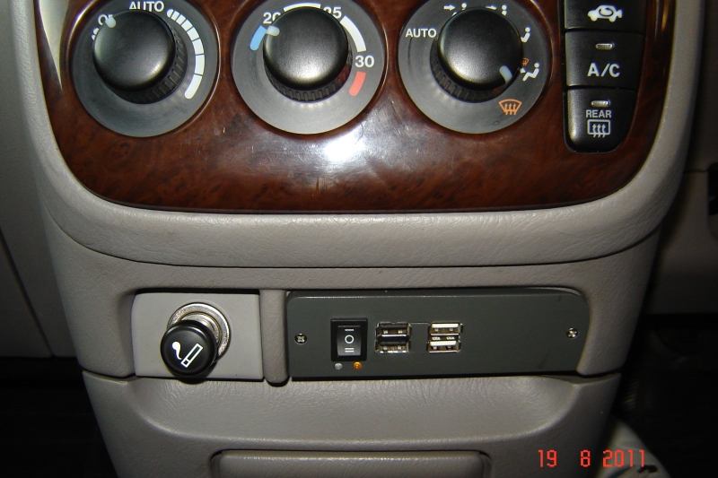

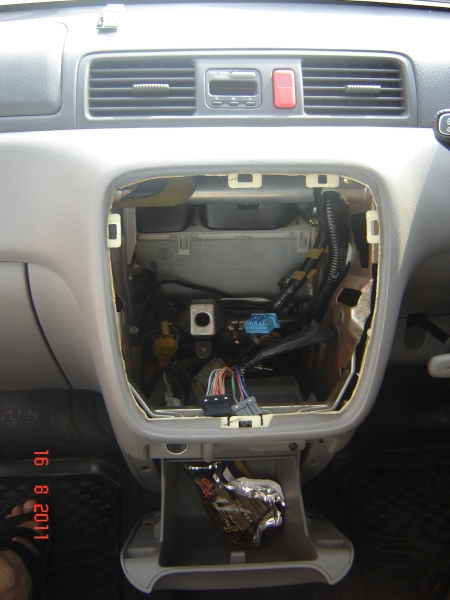

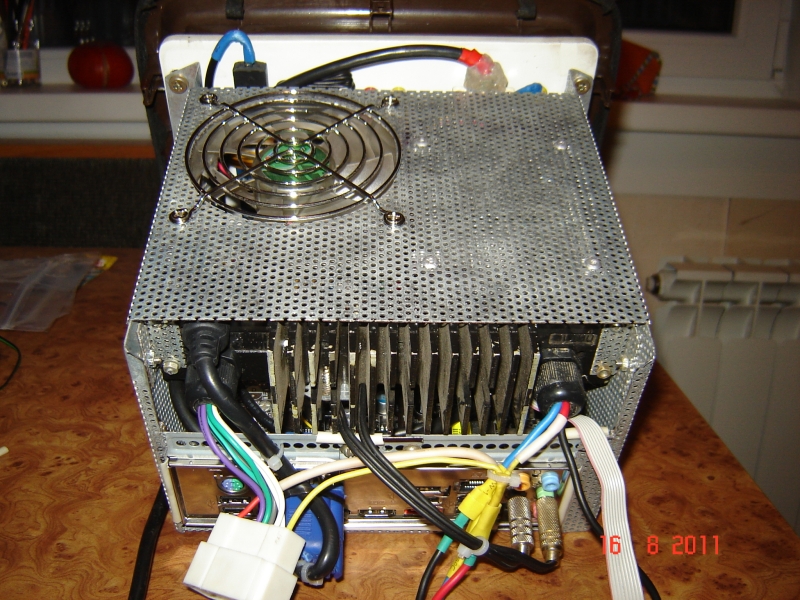

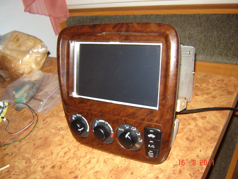

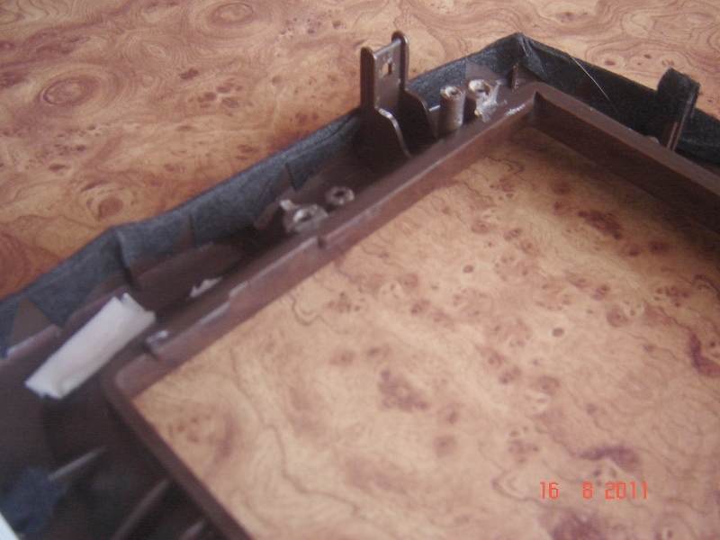

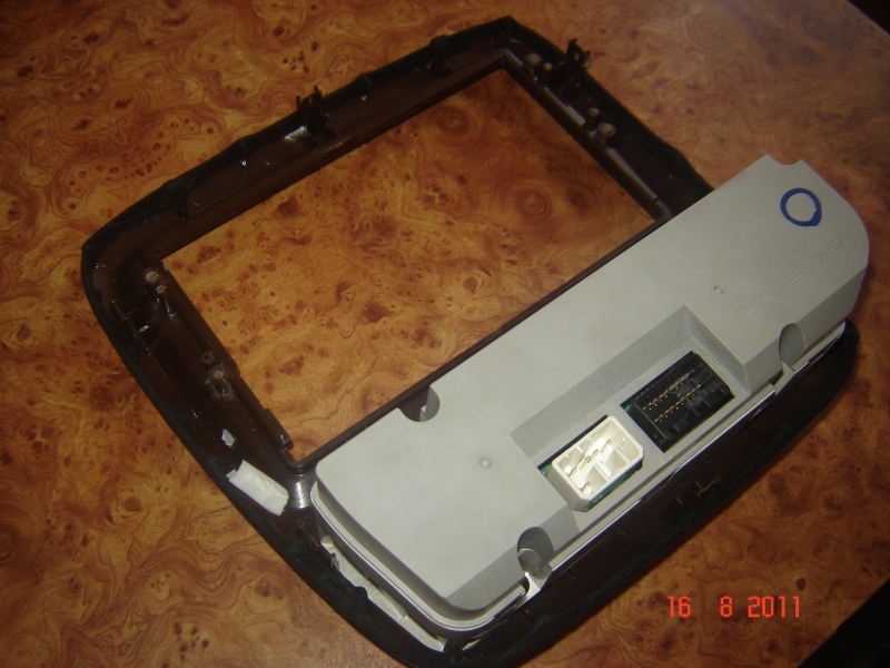

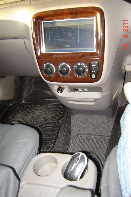

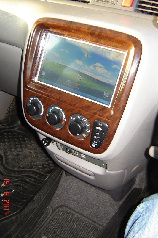

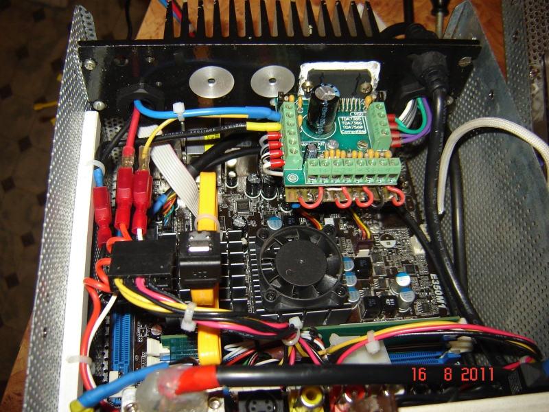

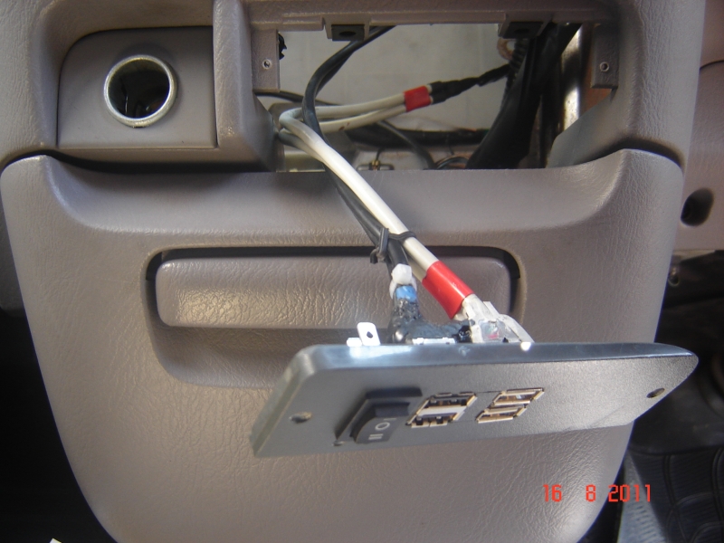

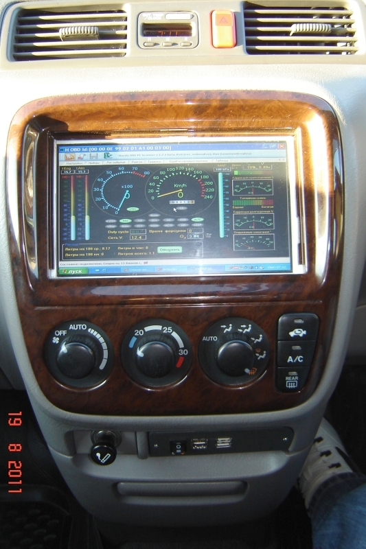

    Здравствуйте. идея поставить car pc в машину родилась у меня в 2010 году. воплотилась только в 2011. 2 месяца читал форумы и подбирал комплектующие. решил собирать неспеша. от начала до окончания постройки ушло 2 месяца. решил ставить 2 din, т.к. места в панели достаточно. итак комплектующие:

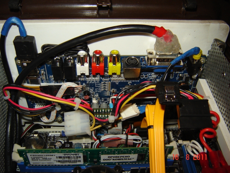

    MB - AsRock E350M1 на AMD Zacate.
    Ram 2 Gb DDR3
    HDD Hitachi 320 Gb Sata 5400 об/мин
    блок питания Mini-box M3-ATX
    Bluetooth D-Link 120
    GPS приёмник Digma BM 120
    Адаптер OBD на COM самодельный
    Монитор Innolux 8" 16:9 с тачем
    усилитель МастерКИТ ВМ2032 4х40 вт + ВА3121
    за всё потратил около 12 т.р.

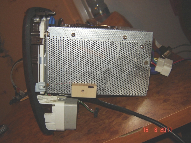

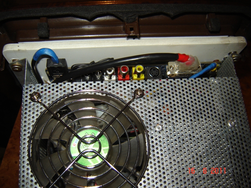

    корпус изготовил самодельный из перфорированного оцинкованного листа, размеры 180 на 205 мм.
    подключение через родной разъём магнитолы.
    писать много не буду, если есть вопросы , жду.

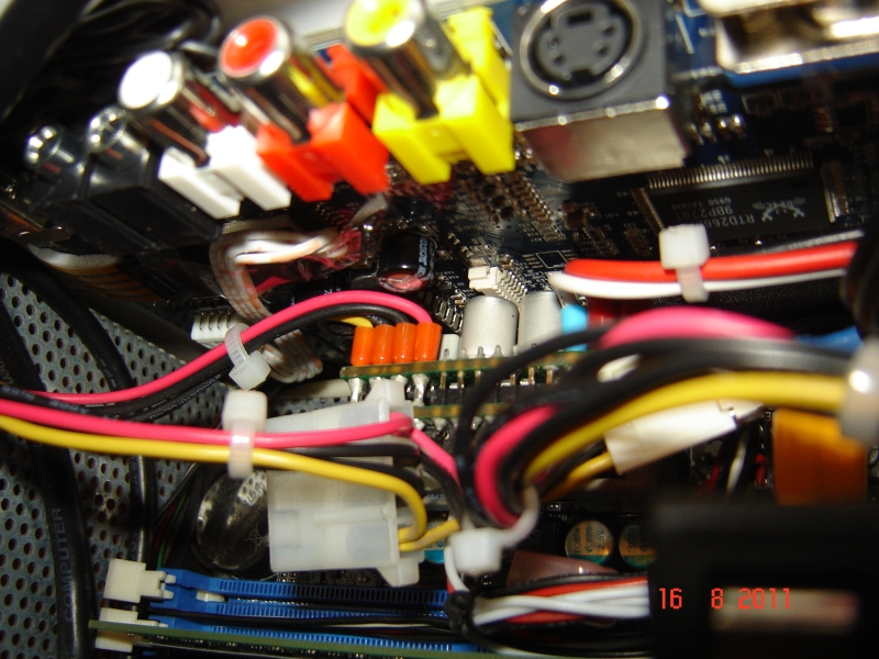

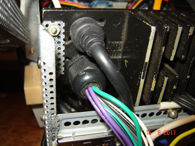

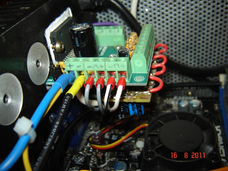

    можно по подробней про усилитель звука и что там входит в комплект, смотрю под усилком какая то еще плата. Как он включается и есть ли пук при включении. У себя ставил тож мастеркит, 8571J, включал его плюслм с блока питания, вроде как тянет. При включении пука нет запитывался из выходов 3 джек. Пробовал из платы брать выход на переднюю панел, но почемуто много помех и всего лишь два канала....
    23.05.2011
    192
    По умолчанию Re: 2 DIN в Honda CR-V
    усилитель готовый блок ВМ2032 4х40 вт(по описанию). под усилком плата развязки земли для подавления шумов и помех, на микросхеме ВА3121, без развязки были шумы от генератора. усилитель питается по линии АСС (через родной разьём авто), пук небольшой есть, для меня не критично(очень тихо), причем пук не во время включения усилителя, а когда включается мат.плата. тоже думал взять с мамки звук, но вроде всего 2 канала там.
    AsRock E350M1, 2 Gb, 320 Gb, 8" Innolux, Bluetooth D-Link, GPS Digma BM120, OBD, мастеркит ВМ2032, корпус 2-DIN.
    Продвинутый Аватар для Actyon
    11.11.2008
    318
    285
    а по подробней можно про ВА3121
    23.05.2011
    192
    есть тема про подавление шумов и помех, http://www.compcar.ru/forum/showthre...?t=2657&page=6
