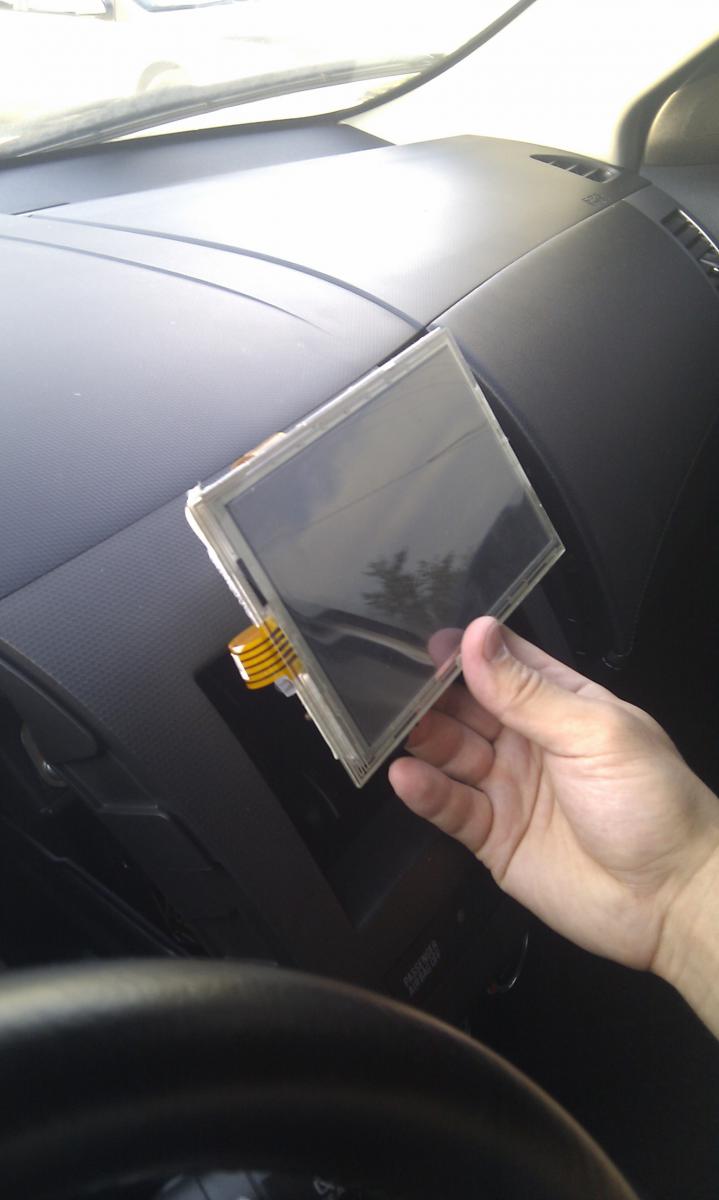

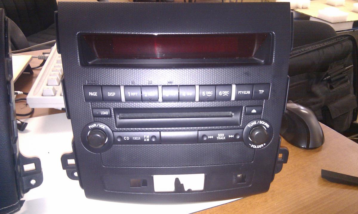

    Изначально в машине стоял родной CD, МР3 магнитофончик с минимальным набором функций. Радио, диски и все . Так как я все лето путешествовал, дисков накопилось куча в машине, меня это начало раздражать. И полез я осматривать что и как (сколько места в торпеде, куда монитор воткнуть и т.д.). Единственный плюс моей магнитолы родной, то что она управляется с руля
    Монитор и КОМП у меня остался с прошлого проекта http://www.compcar.ru/forum/showthread.php?t=5330
    Как купил авто, сразу нашел себе переходную рамку 2 din (кстати рамка корявенькая, она Уже по ширине на милиметров 5).

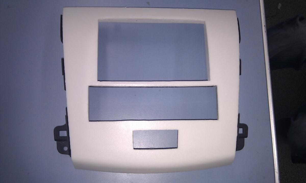

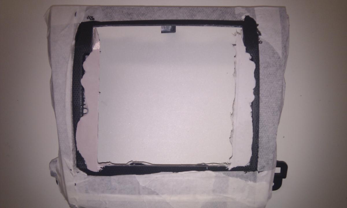

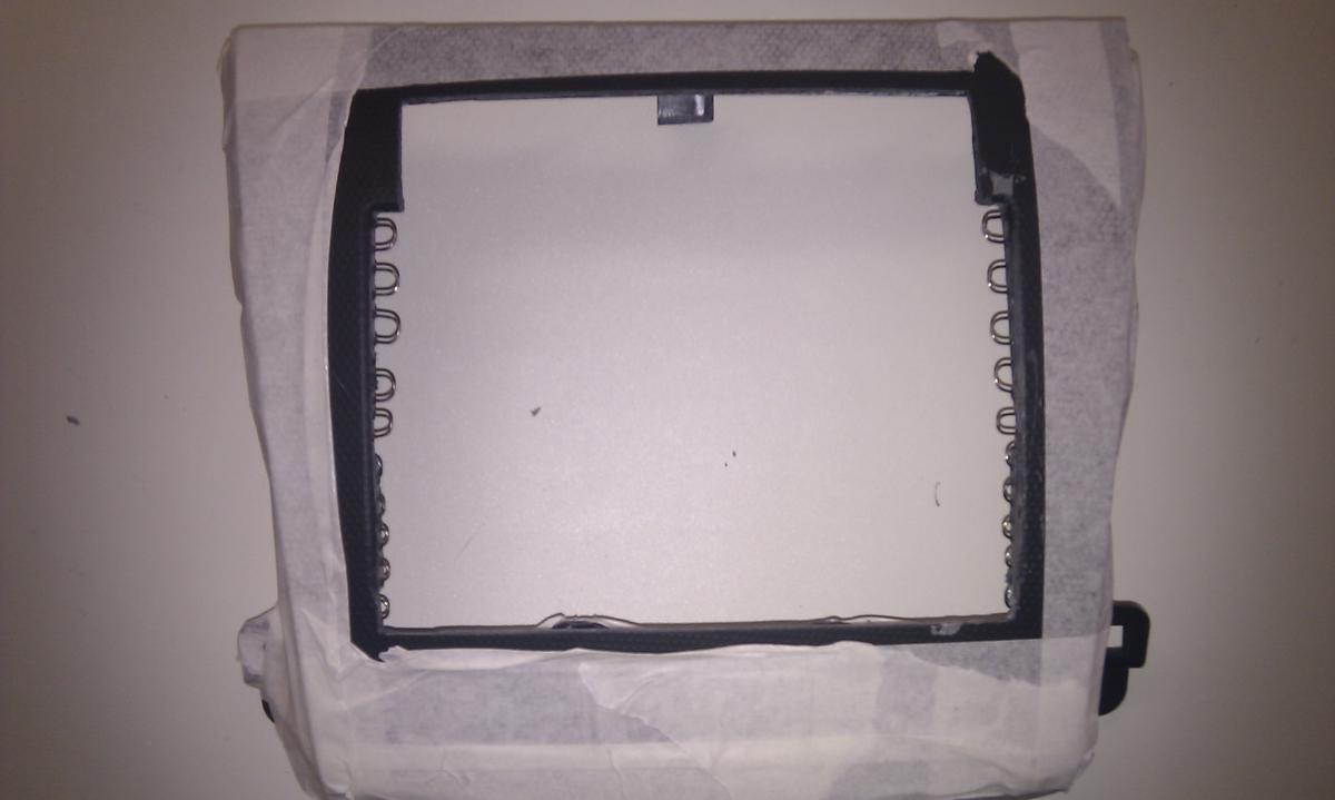

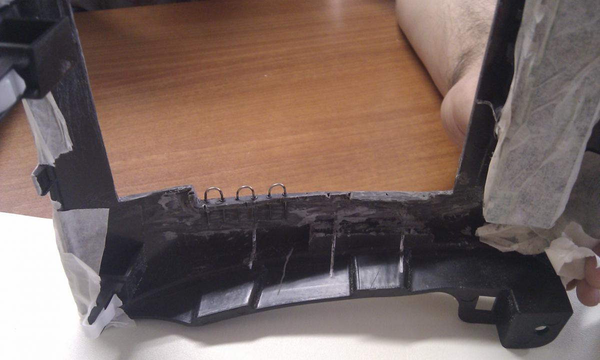

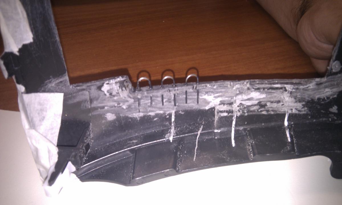

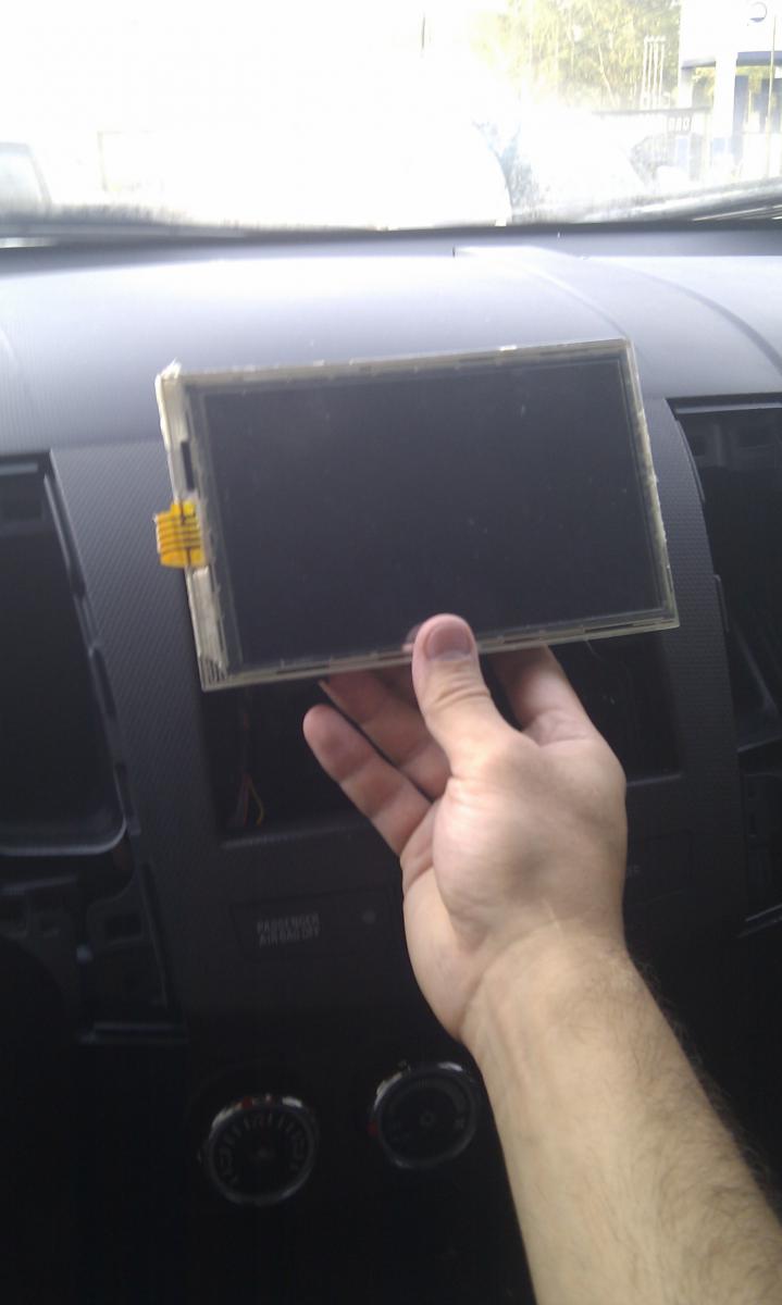

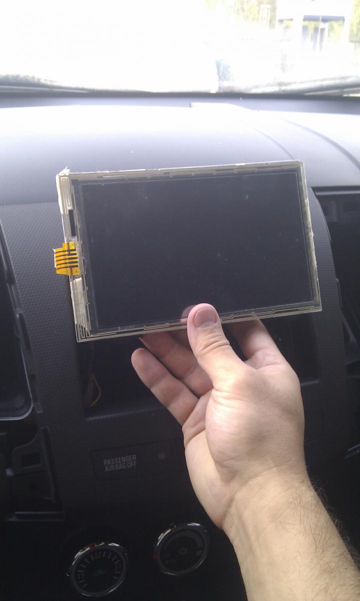

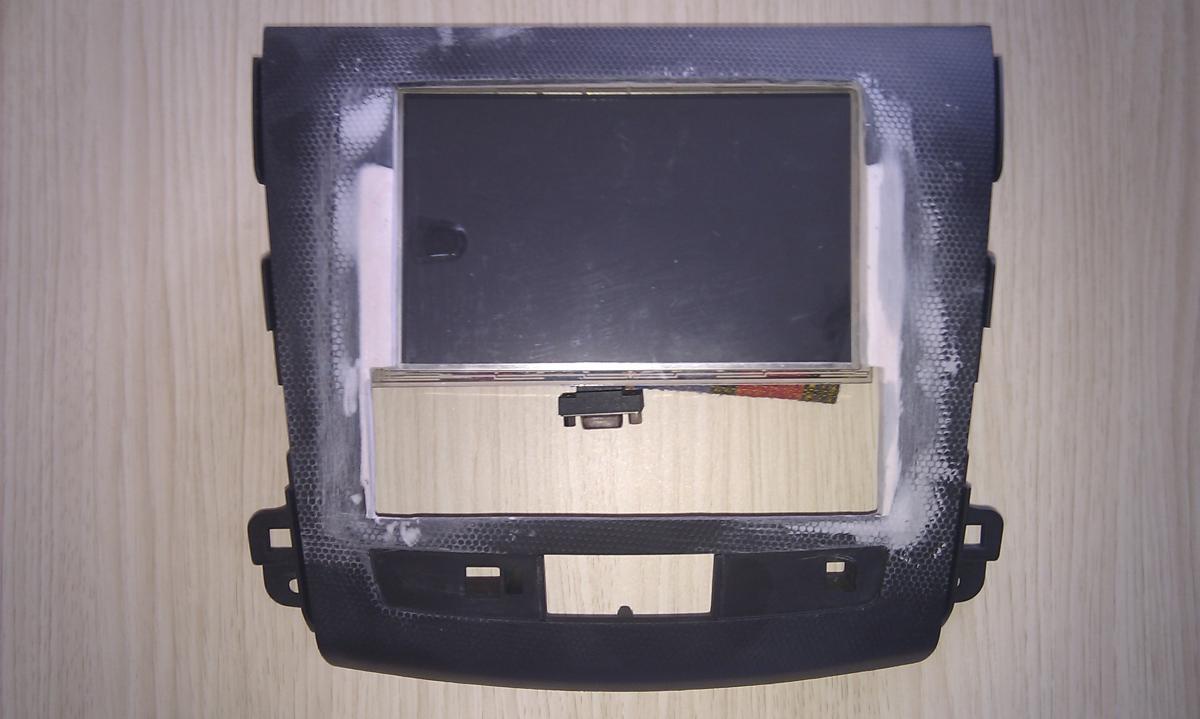

    Начал пилить я рамку, купил шпатлевку (со стекловолокном), взял шпатель и начал творить . Опыта работы нет (есть офигенный опыт работы только в ремонте квартиры, ох уж поровнял я свои кривые стены шпатлевочкой). И вот два дня шпатлюю я свою рамку, и чего то начинает вырисовываться, корявенько, но зато сам . Сейчас выложу фото на обозрение.

    Фоточки

    В итоге хочу следующее. Рамку дошпаклюю и затяну кожей. Салон у меня комбинированный (часть кожа, часть пластик). Панель тоже и пластик присутствует и кожа. Рамка в коже я думаю будет самое то. Как закончу с монитором, буду делать шумку салона, ну и все остальное постепенно. Нужно еще магнитолу прикрутить к рулю (управление с руля, а то как то без него не комильфо) Еще правда не знаю какой адаптер покупать.....

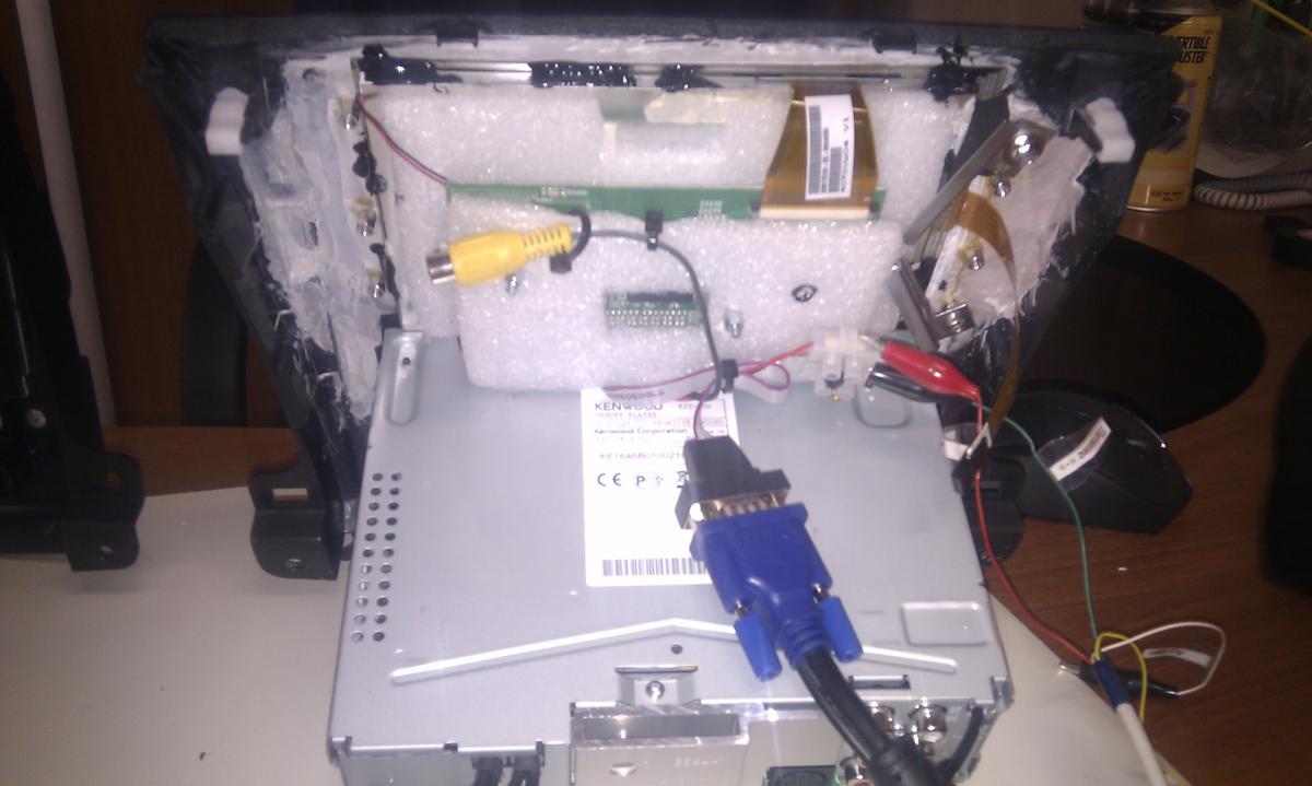

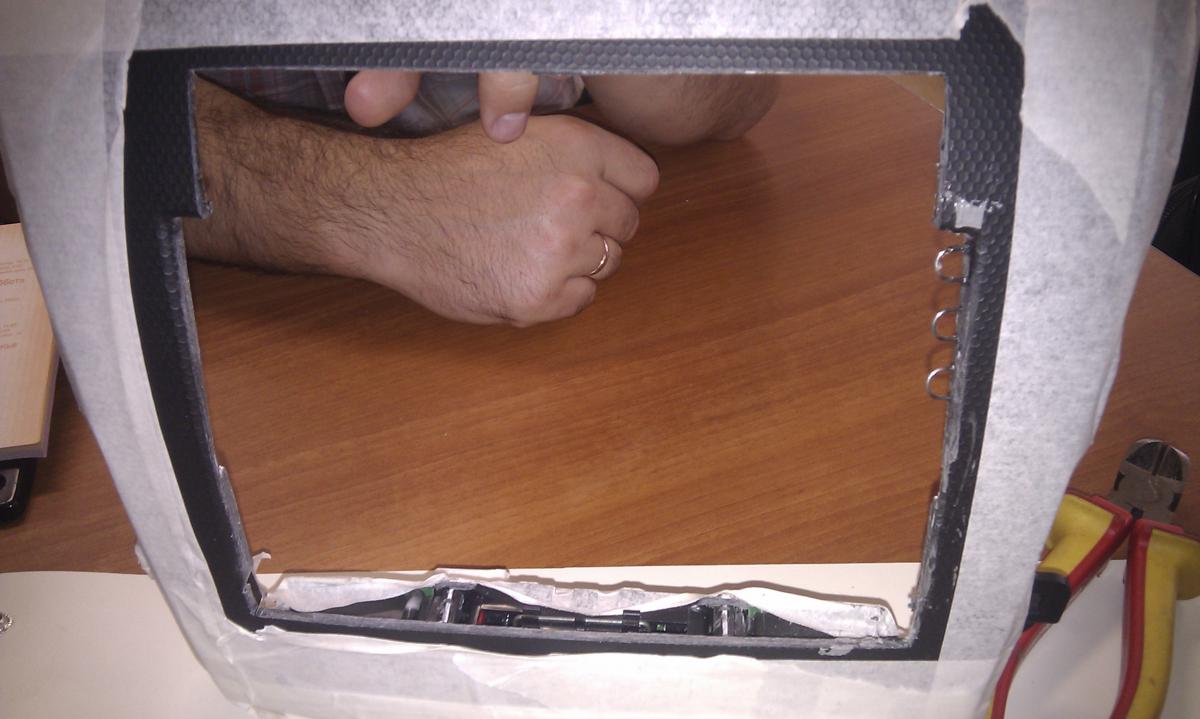

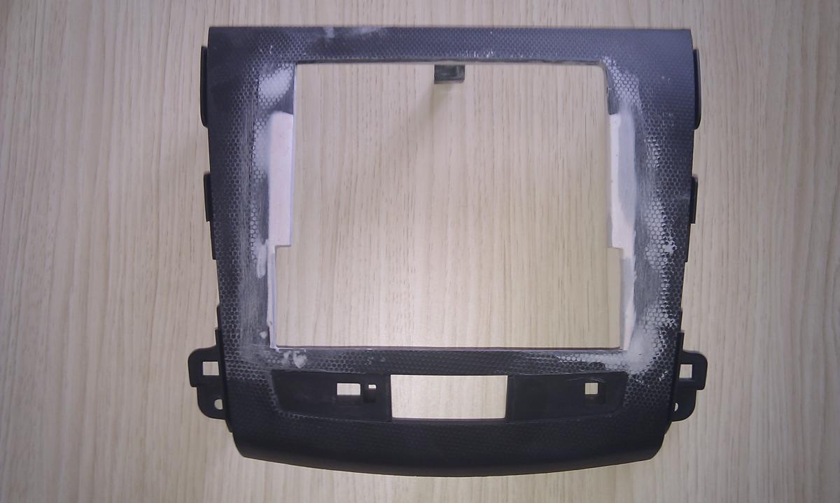

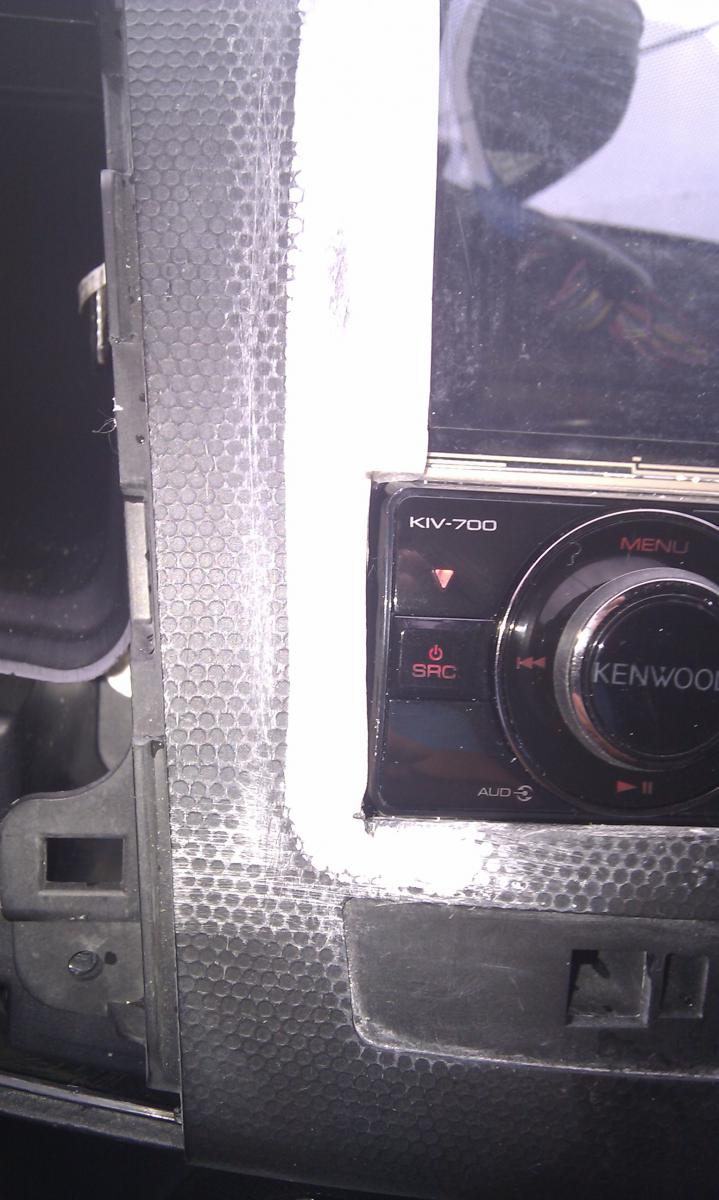

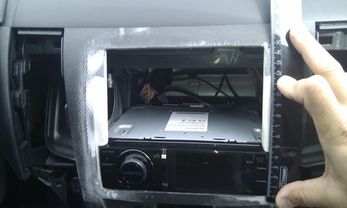

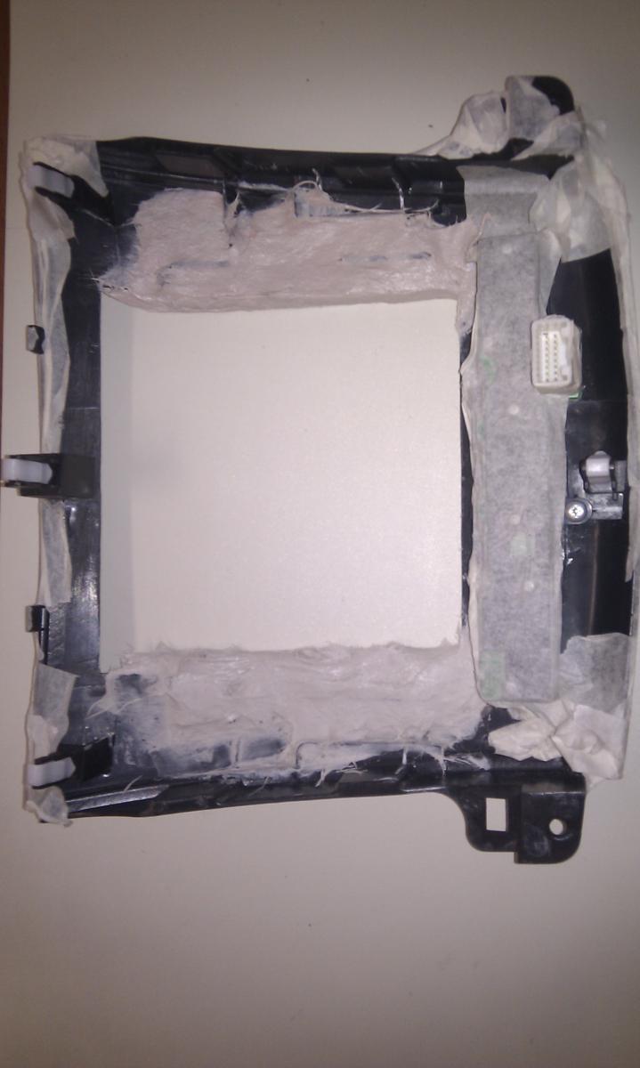

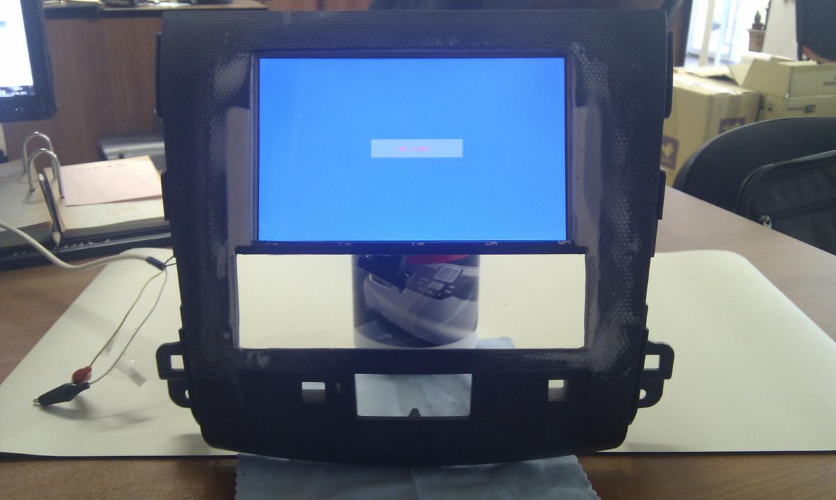

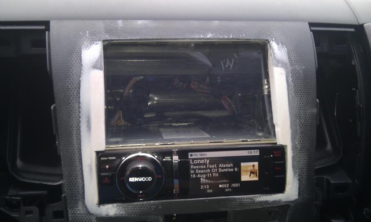

    Ну вот вроде зашпаклевал . Жду понедельника...поеду искать кто затянет кожей. Единственное пока смущает один момент. Как сделать переход в стыке usb ресивера и Тач панели монитора.

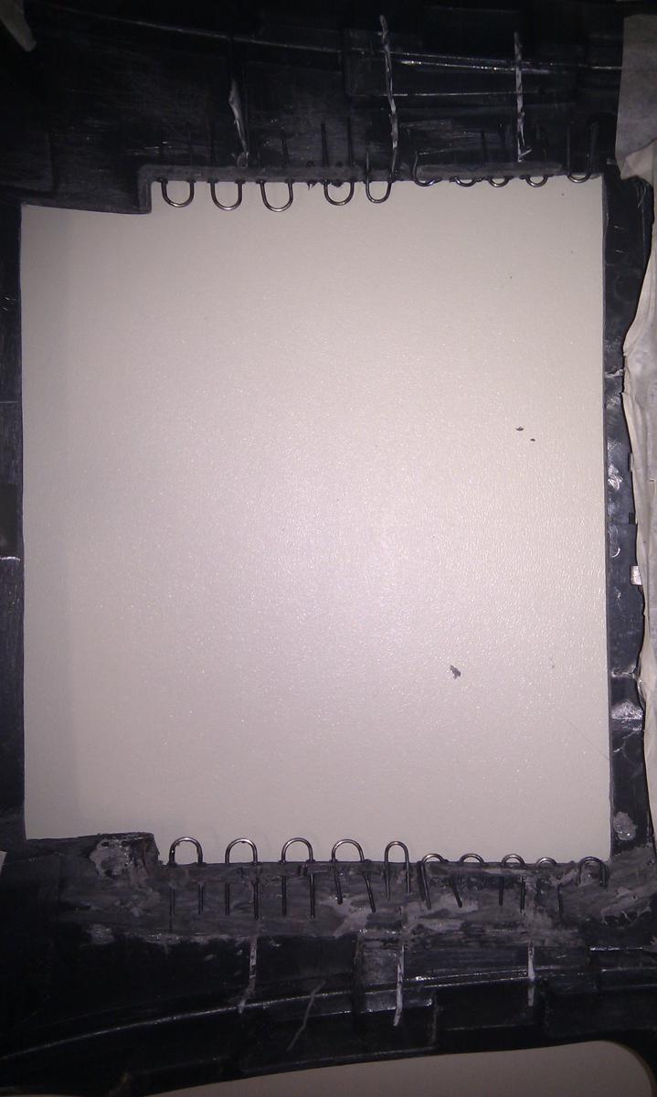

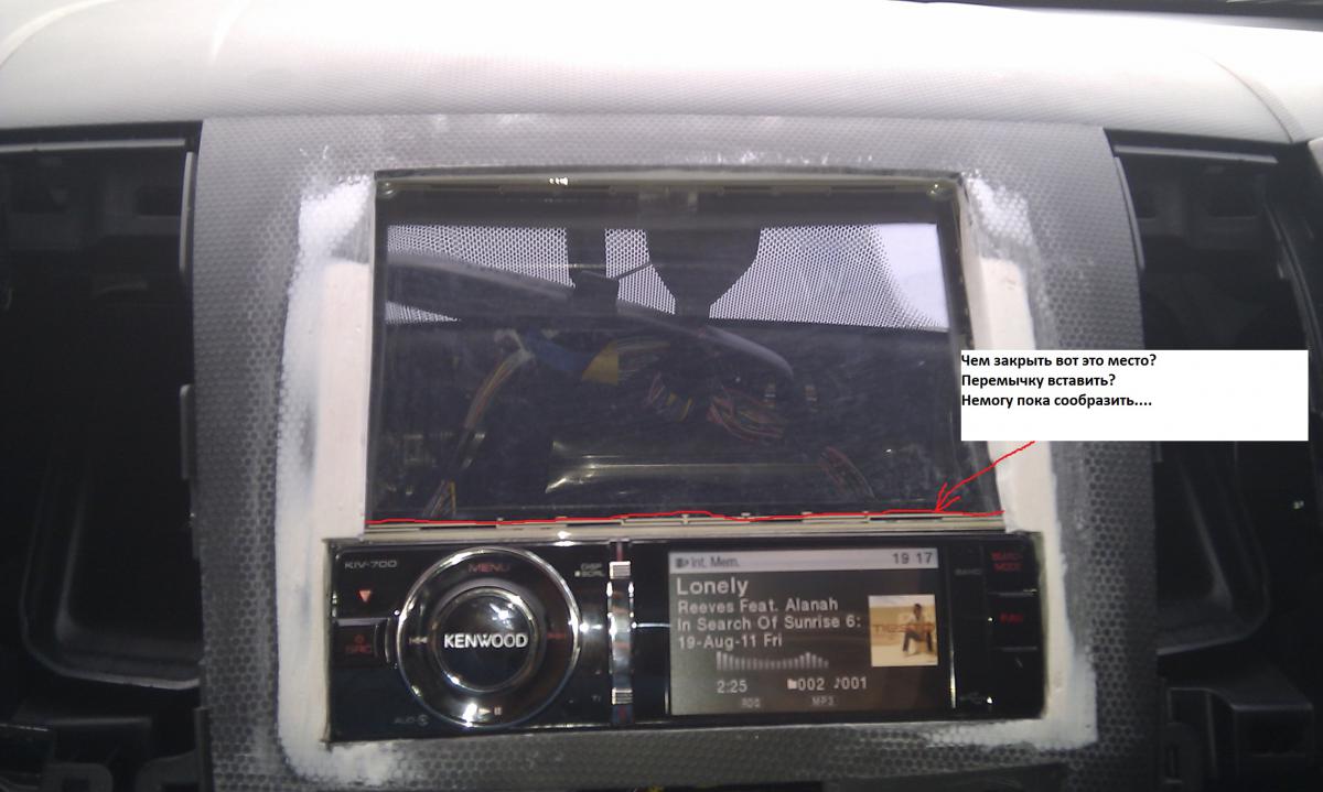

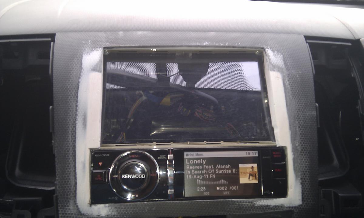

    Чем закрыть вот это место? Перемычку вставить или как. Чего то не могу пока еще сообразить...

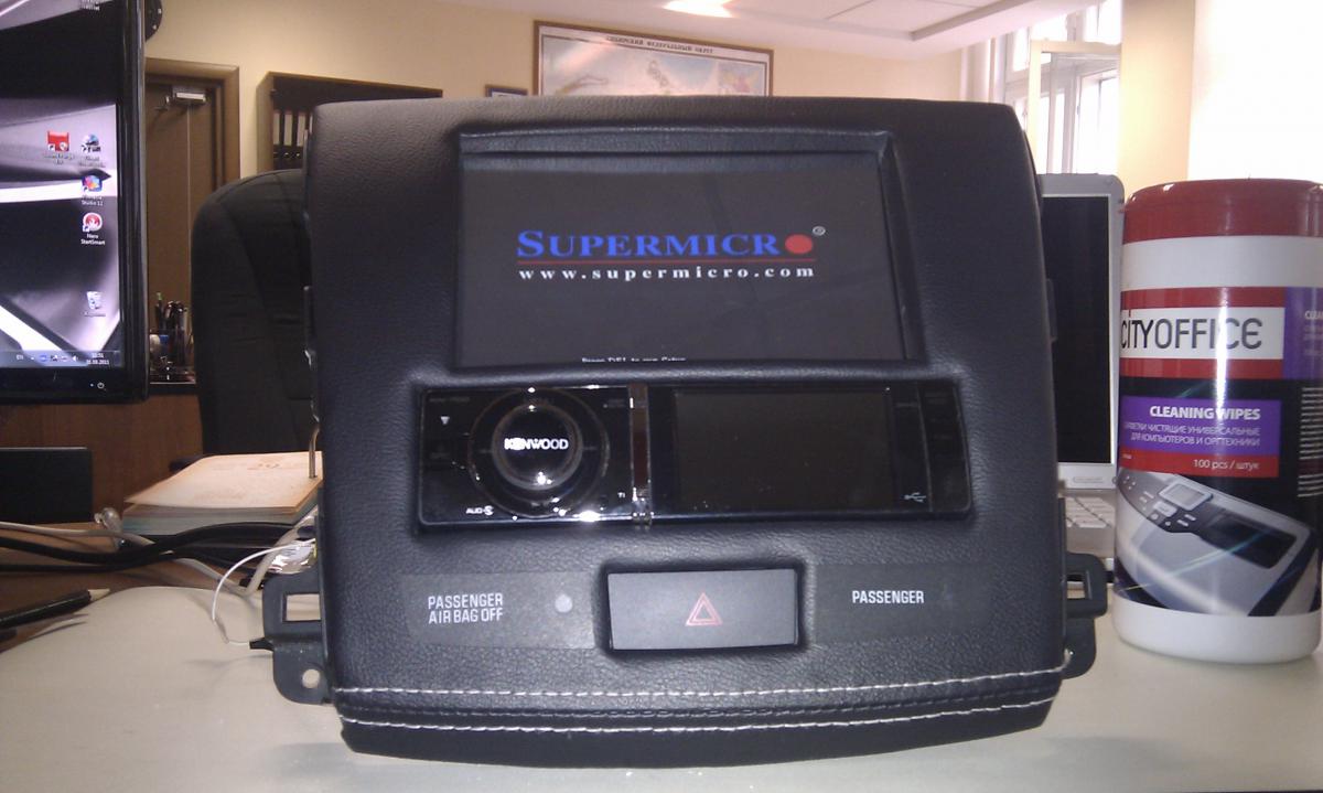

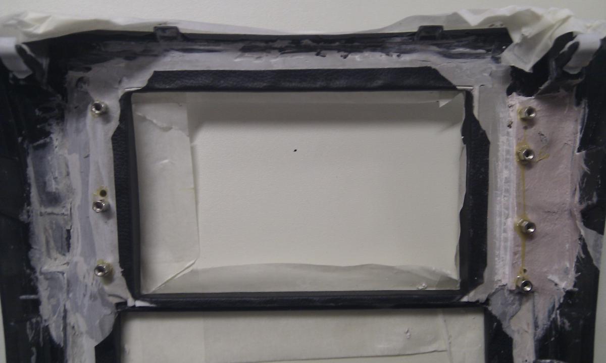

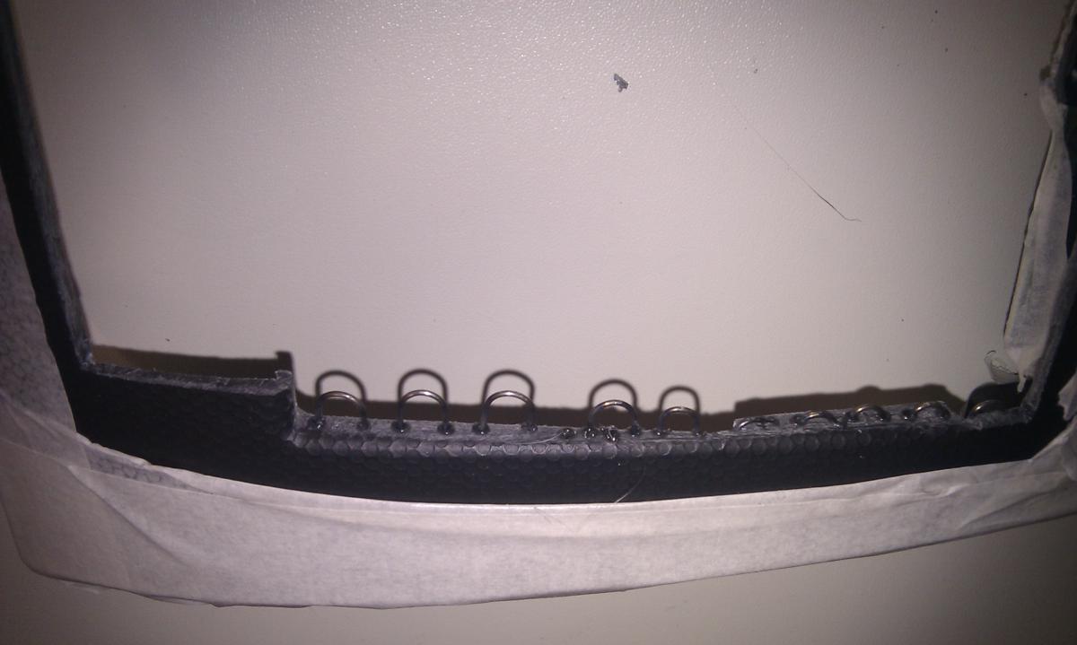

    Ну вот последние приготовления - завтра обещали затянуть рамку целиком
    P.S. Поставил пластиковую перемычку, тем самым разделил монитор и ресивер... (она тоже будет в коже)

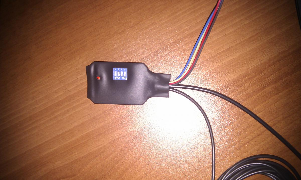

    Пока с рамкой колдуют специалисты по перетяжке, я прикупил себе "интерфес" (управление с руля - usb ресивером Kenwood). Подключил и все работает

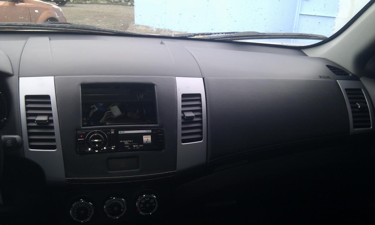

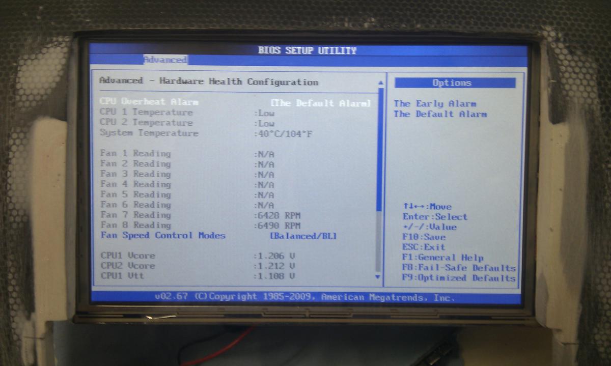

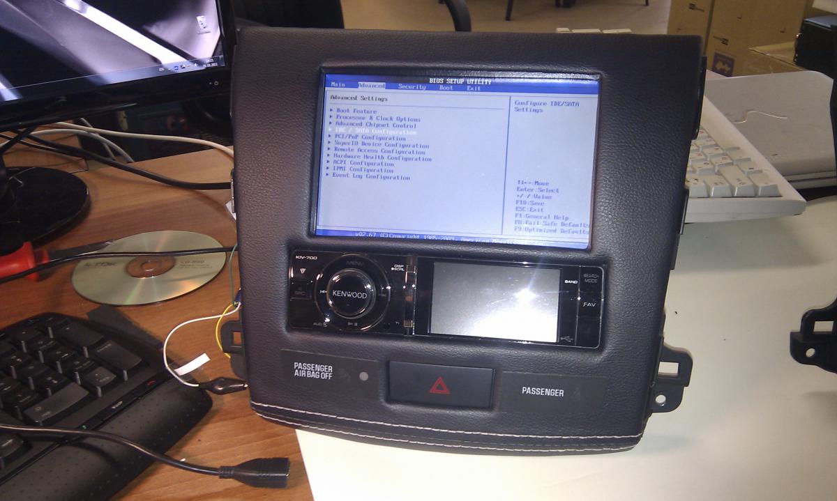

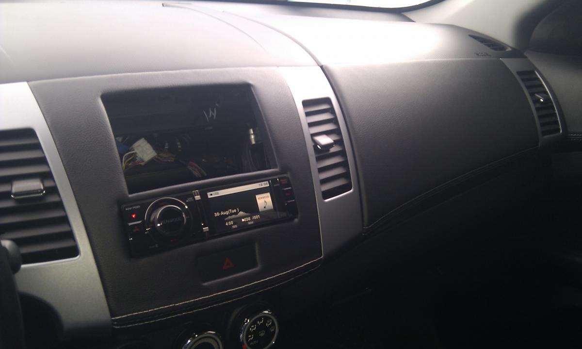

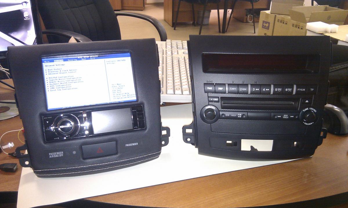

    Ну вот собственно и все!!! Первый этап закончился
    P.S. У меня отпуск - полетел я отдыхать
