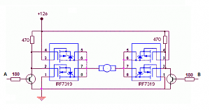

    Здравствуйте, мб кто поможет, я собираюсь собрать этот мост:
    в качестве биполярного транзистора будет использован ( BC547B), только напряжение питания двигателей 7V, максимум ток нагрузки (двигателя в режиме КЗ) 2.4 Ампера. Вопрос: подойдут ли мне данные транзисторы, и мб нужно изменить номинал резисторов ( если да то какие выбрать).
    P.S. ШИМ сигнал будет тоже с PWM выхода Ардуины.

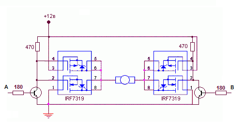

    Не совсем правильная схема
    Вот проверенный рабочий вариант
    Здравствуйте, Chip, подскажите пожалуйста, как рассчитать номиналы резисторов для такого моста?

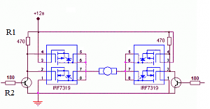

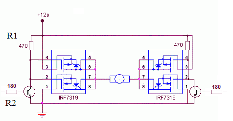

    Для данного моста:

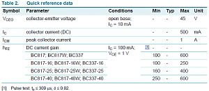

    В электронике не силён. Напряжение и ток питания будут 24В 3А. Сингалы управления будут приходить с ардуино уно (5В, 40мА) В качестве биполярного транзистора хотел использовать bc817. Его параметры: Нажмите на изображение для увеличения.
    Получается, с помощью R1 нужно ограничить ток через коллектор-эмиттерный переход транзистора. Получается так: R1=Uпитания/Iкэ мах = 24/1 = 24 Ом?
    Теперь посчитаю R2. Ток управления транзистором bc817 будет равен I=Iкэ мах/h21 = 1/600 = 1.7мА? Соответственно, чтобы задать такой ток, R2 необходимо выбрать R2 = Uкэ/I = 24/0.0017 = 14кОм?
    Что-то сильно я намудрил. Надеюсь, не запутал Вас. Спасибо, что откликнулись

    Данная схема не дружит с ШИМ, если только в ключевом режиме ее использовать

    Я собирался её именно в ключевом режиме использовать. Собираюсь управлять шаговиком с её помощью, конечно добавив ещё один такой мост на вторую обмотку биполярного шаговика.

    управление шаговиком этой схемой не подойдет
    А чем Вам не нравятся специализированные микросхемы драйверов ШД http://duino.ru/product_info.php/inf...vigatelya.html
    Для большого тока можно во такие микросхемы использовать http://duino.ru/product_info.php/inf...lnyi--30A.html
    Раньше когда я эти схемы выкладывал с драйверами были напряги, сейчас проще купить чем самому что то паять
