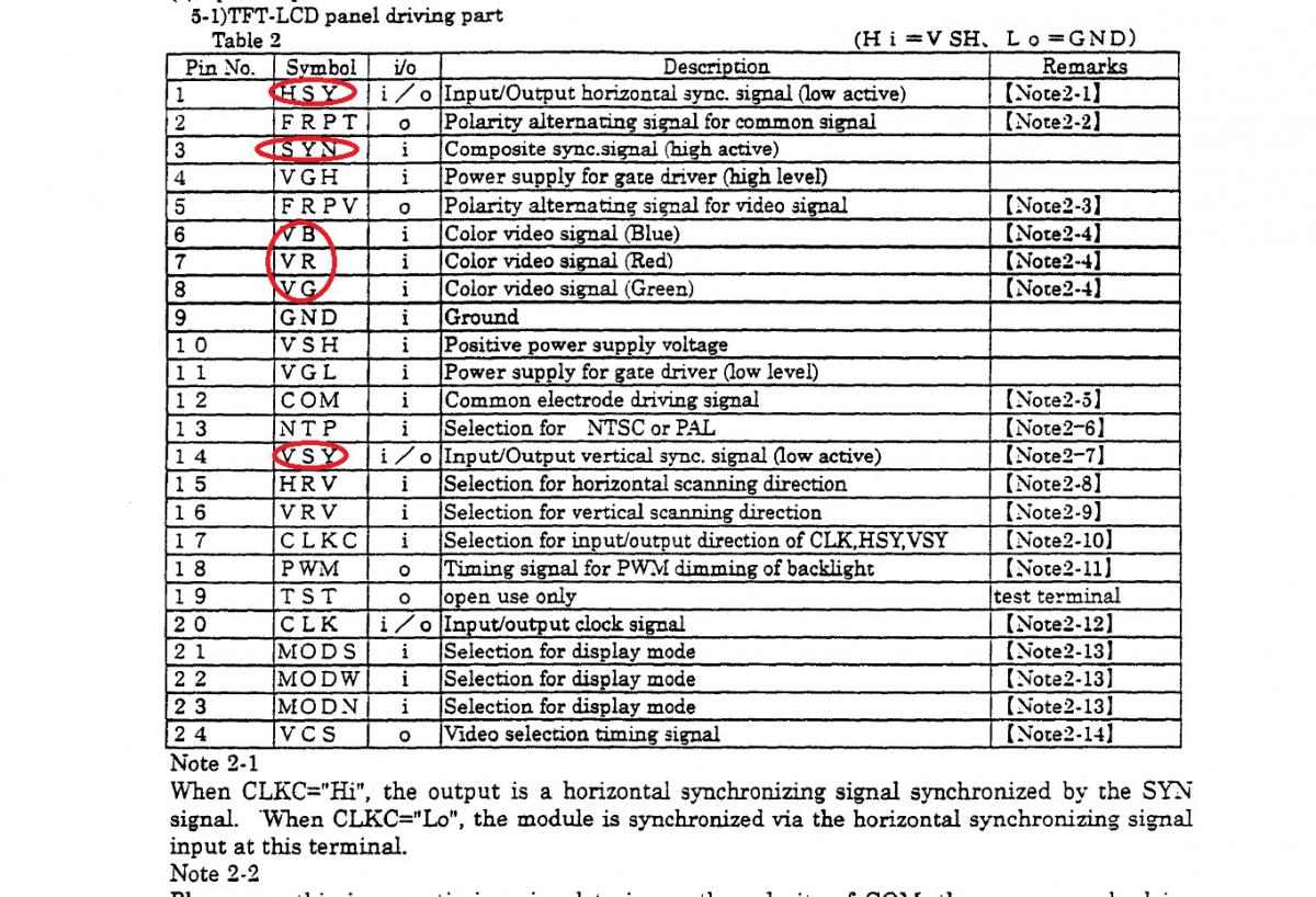

    У меня вопрос такой есть матрица с тачскрином SHARP LQ6BW506
    Есть распиновка она ниже
    Видно сразу что можно подключить и RGB и AV
    Точно не пойму как RGB с RGB на выходе из видео карты Синхро то нужна?
    И вот что интересно можно ли задействовать штатный ТАЧ или надо устанавливать новый поверх этого?

    По умолчанию Re: Помогите пожалуйста подключить
    Отметил синхры
