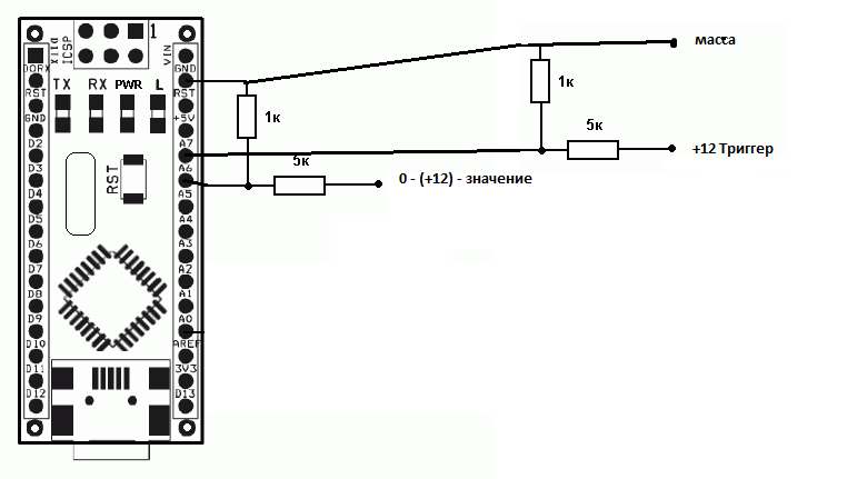

    Тогда не понимаю в чем дело...
    Суть такая к A7 И А6 подключены через делители. Задача -регулировка яркости подсветки.
    На A7 приходит триггер. Если +12 - то подсветка ВКЛ если 0 то ВЫКЛ.
    На A6 приходит значение яркости подсветки. Если +12 - то подсветка минимум если 0 то максимум яркости.
    Кусок сктеча:

    При таком раскладе ничего не регулируется.
    За вывод light на ledpin я уверен, тк при статических данных яркость подсветки регулируется. (light от 0 до 180 примерно), значит ошибка гдето в чтении 6 и 7 порта..

    Цитата Сообщение от SiMuS Посмотреть сообщение
    Оп а я думал 255.. То есть я на порядок ошибся...
    Чтобы получить значение 1024 нужно подать около 30 вольт
    В схеме делитель на 6, значит на аналоговом входе при 12 будет 2 вольта.
    А вообще нужно управлять стабилизированным напряжением, тогда изменения 10-15 вольт не будут влиять на яркость.
    По умолчанию Re: Вопрос по аналоговым входам.
    2 вольта на аналоговом входе выдаст нам значение примерно 509, что собственно тоже больше чем предельное измеряемый порог 200
    Последний раз редактировалось Chip; 14.11.2011 в 19:56.
    Все верно выдает 530. Теперь новая проблема, оказывается, судя по значениям сигнал там ШИМ соответственно его надо как то выпрямлять...
    А чего гадать, осциллографом глянули и делов-то. Потом просто добавь параллельно 1 килоомному сопротивлению конденсатор.
    А чем бы хочешь управлять ? Для силовых ключей нельзя сглаживать. Если ты его сгладишь то будешь перегревать управляющие ключи, потому как они будут в некоторых режимах в приоткрытом состоянии.
