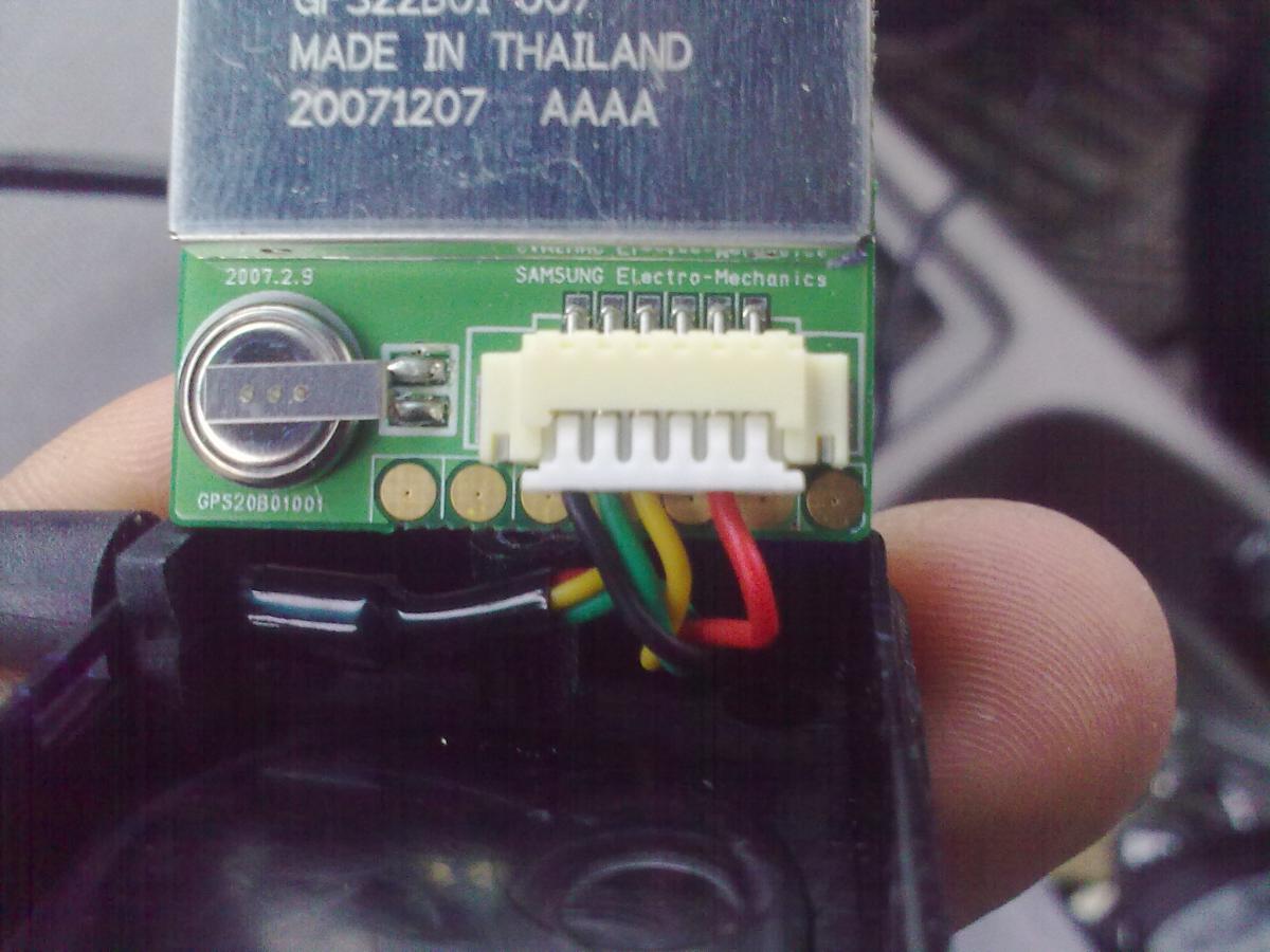

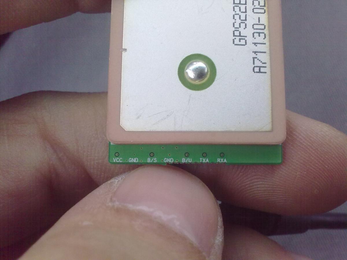

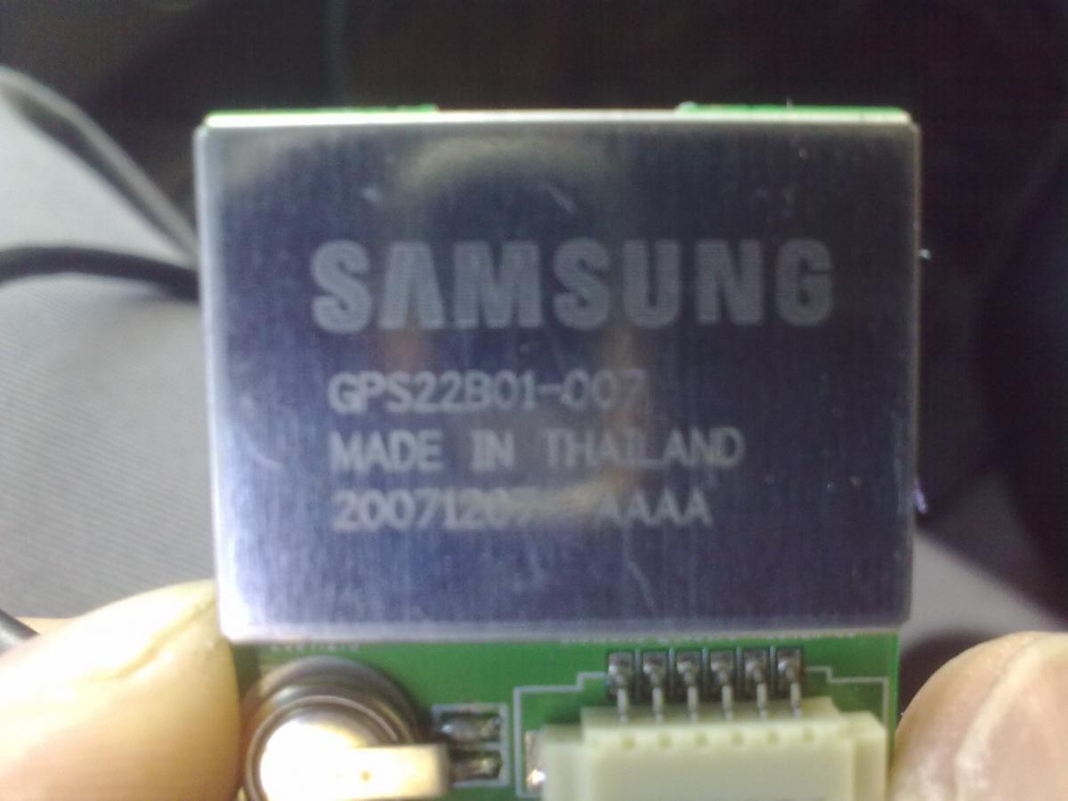

    есть gps модуль от Mystery MMD-4003NV, можно ли его как нибудь подключить к кар пс? к магнитоле подключается через s-video...

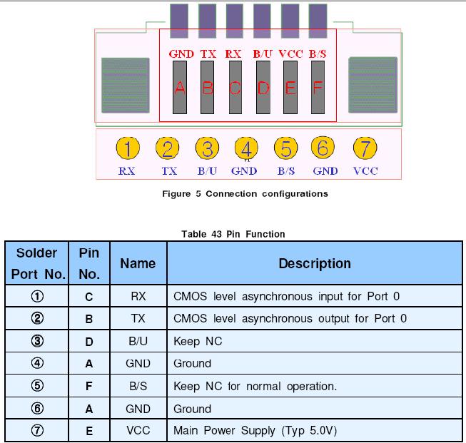

    По умолчанию Re: Нужен совет!
    черный - масса
    зеленый - TX
    желтый - RX
    красный - +5В питание
