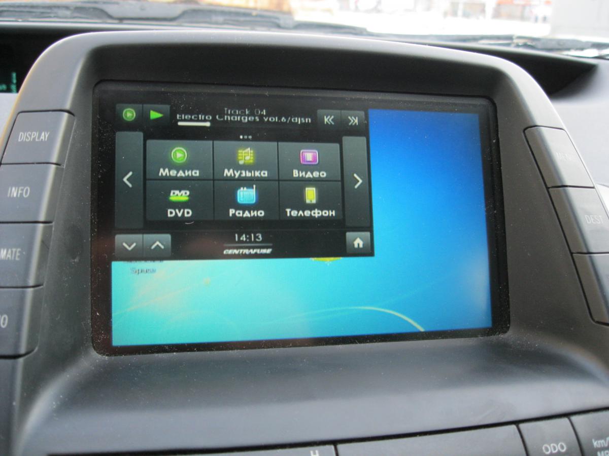

    Установил новый комп, на него поставил Centrafuse_3516. При установке стояла галочка во весь экран, но при запуске появляется небольшое окошко в левом верхнем углу, и не разворачивается во весь экран. Пробовал менять разрешение в самой программе, не помогло. При смене с установленного разрешения 1024х768 на 800х600 разворачивается во весь экран, но до первой перезагрузки, и тач работает по тем же местам, где были кнопки при маленьком окошке. На предыдущем компьютере стояла именно эта версия, там таких проблем не было. Через некоторое время пользования, каким то не понятным способом установились дополнительные плагины, которые лежали у меня отдельно в папочке с установочными файлами, но я их так и не запускал, так как они мне были не нужны. После исчез плагин Windows для сворачивания Centrafuse, что стало очень неудобно. Причем программа мне стала при запуске выплевывать сообщение о триале. Пере установил программу по новой, окно так и осталось не большим в левом верхнем углу, и программа опять периодически при запуске напоминает о триале. Как ее победить?

    Разобрался сам. Проблема была с Windows Aero. Как только включил обычный режим, прога развернулась во весь экран. А плагины, которые у меня появились, установились самостоятельно, из папки которая была на флэшке, судя по всему при сканировании ее программой. А предупреждение о триале выскакивало не CF, а на один из плагинов когда внимательно дочитал предупреждение. Осталось для меня не ясным, как заставить программу копировать файлы картинок в папку Музло и мои картинки, так как она регулярно это делает?

    У меня тоже такая проблема была.Но это было из-за шрифта.
    в Виндосе 7 поставил размер шрифта крупый и CF тоже запускалась на четверть экрана.При среднем размере шрифта CF открывается на весь экран,но в ней рамер шрифта большой надписи не влезают в кнопки.При малом размере шрифта все работает корректно.Windows Aero не выключал.Разрешение на винде 1280 на 720

    Подтверждаю, с крупным шрифтом и отключенным aero CF работает корректно.
    С включенным aero CF работает правильно только с мелким и средним размером шрифта.С крупным только на четверть экрана как на фото сверху.
    Тоже заменял шрифты в CF.С ними неважно какой размер шрифта установлен в Винде.Все читаемо.Буквы не вываливаются из кнопок.
    Винда 7 64-битная.Монитор 9 дюймов.
