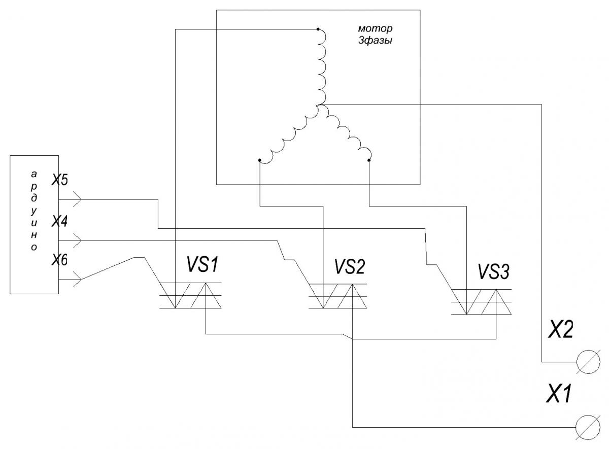

    Появилась необходимость подключить 3 фазный двигатель к однофазной сети, кондёры вешать не хочется т.к. 30 процентов мощности теряется. а вот если сделать развязку на семисторах и управлять контроллером? вот примерная схема как я это представляю, поправьте если что напутал.
    Реально ли воопще такое реализовать?Нажмите на изображение для увеличения.

    Я не спец в электромоторах, но насколько мне известно он вращается за счет сдвига фаз . А в этой схеме как фазы сдвигать ?

    ...А в этой схеме как фазы сдвигать ?
    Если питать от постоянного напряжения и с помощью ардуино делать три ШИМа со сдвинутыми фронтами то и выйдет 3х-фазный сигнал. В контролерах безколлекторников так и делается. Теоретически можно пробовать коммутировать входную синусоиду, если входное - сеть 220в, но практически не знаю про такое.
    ну во первых с чего ты решил что надо соединять звездой а не треугольником (на шильдике что написано ) а во вторых тут правильно сказали работать так не будет а самый дешевый и простой способ это конденсатор причем на две емкости пусковой и рабочий а самый правильный (но дорогой, дешевле новый двигатель купить на 220В 1 фазный) это преобразователь ну вот например http://kazus.ru/shemes/showpage/0/417/1.html

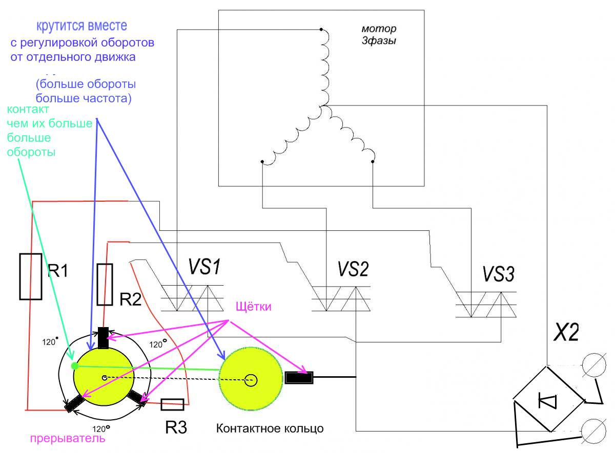

    26.11.2012
    По умолчанию Re: 3 фазный двигатель
    Вот так делал, движок крутился. Может, что со схемой напутал но смысл я думаю понятен. (Спецы пожалуйста поправте схему если, что не так) бо точно я её не помню.
