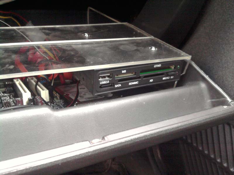

Название:	вид на кардридер.jpg

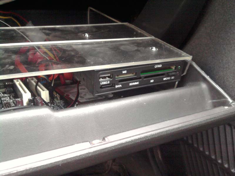

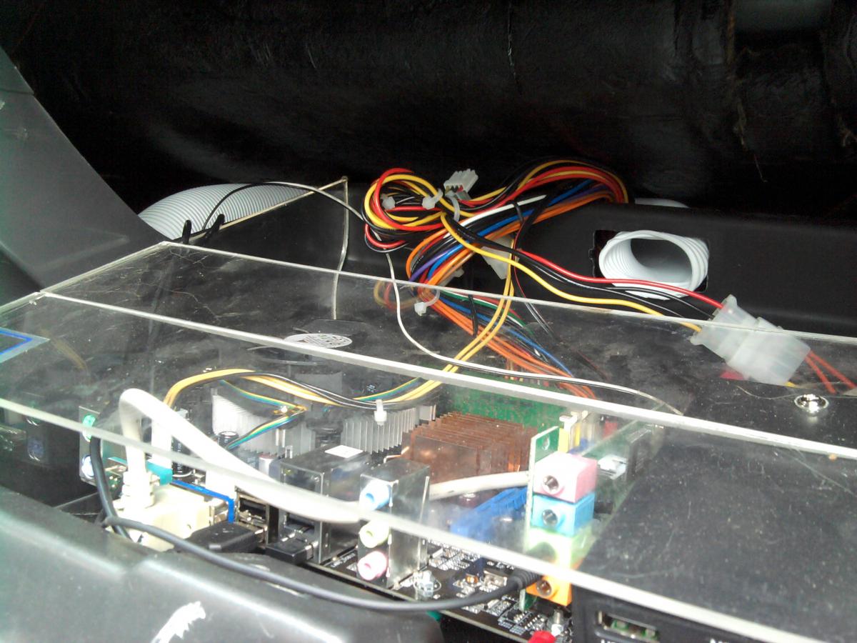

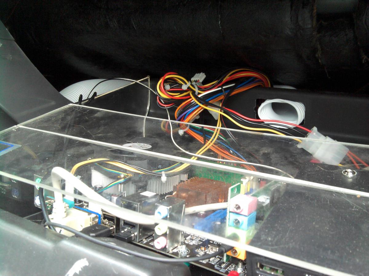

    Остановился на бардачке, когда нашел mini itx материнку.
    Еще и место осталось. Прикрутил ее через резинки кранбукс на оргстекло,
    Снабдил стекло 3мя светиками для красоты.
    Сверху на опоре кардридер прикрутил.
    Рядом с материнкой ноутбучный винт на 300Г.
    всё соединено по массе. от греха подальше.
    Да еще после мучений со звуком поставил pci карту звуковую.
    за 250 руб(!)
    Результат превзошел ожидания. никакого гула, помех...как минимум не хуже чем с CD.

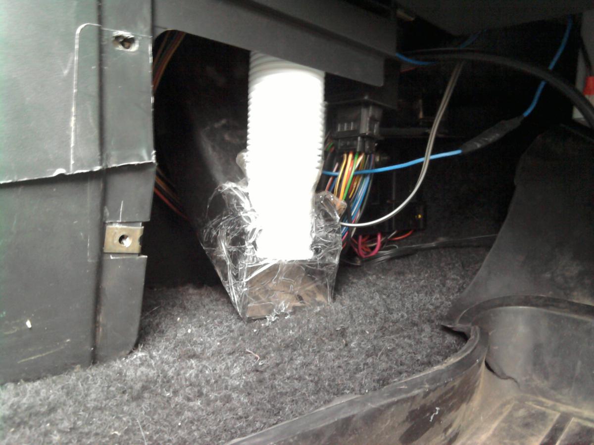

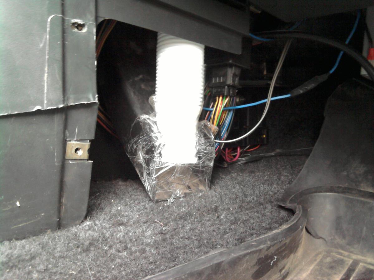

    На заднем плане виден выход охлаждалки. От потока на ноги пассажира.
Название:	ввод воздуховода в бардачок.jpg

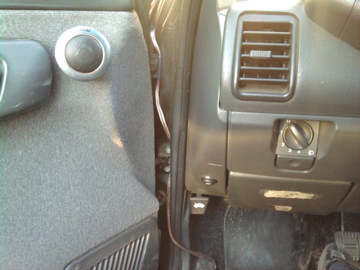

    Хаб приклеил на рулевую колонку.доп питание не делал. вроде не нужно.
    разве что потом если понадобится...
    Звук с карты пустил на передний вход магнитолы. Угловым джеком.
    Вроде ничего получилось.

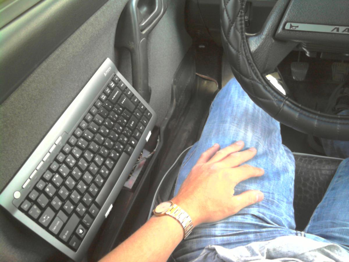

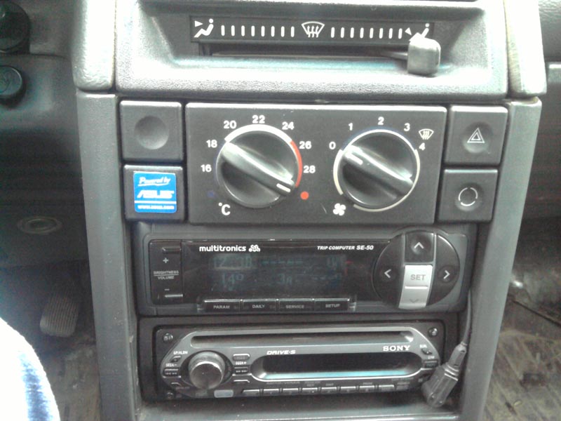

Название:	новый контроллер отопителя.jpg
    вот вкатил новый контроллер печки.....

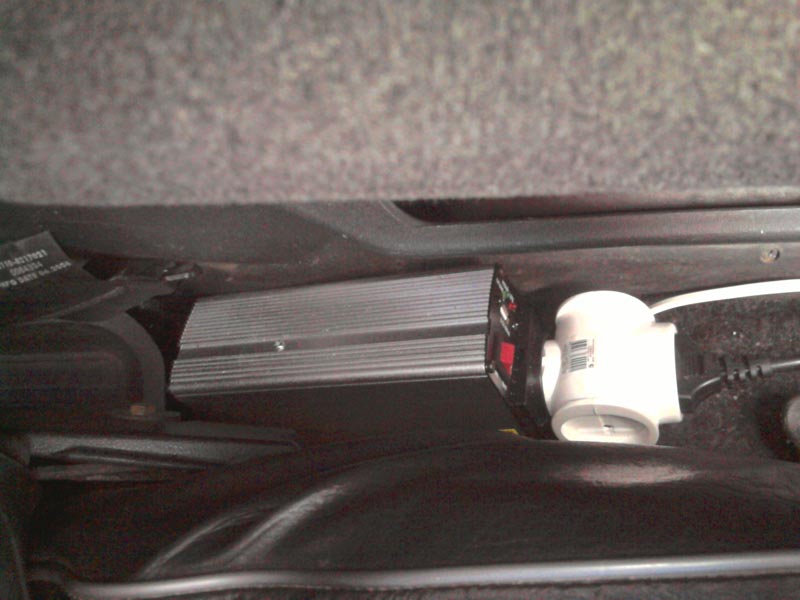

    Питается от инвертора а он прямо с АКБ 2.5 мм акустическим проводом.
    Но потом переделаю на специальный бп.
    Этот капризный.
    Тройника сейчас нет. Это был отладочный вариант.

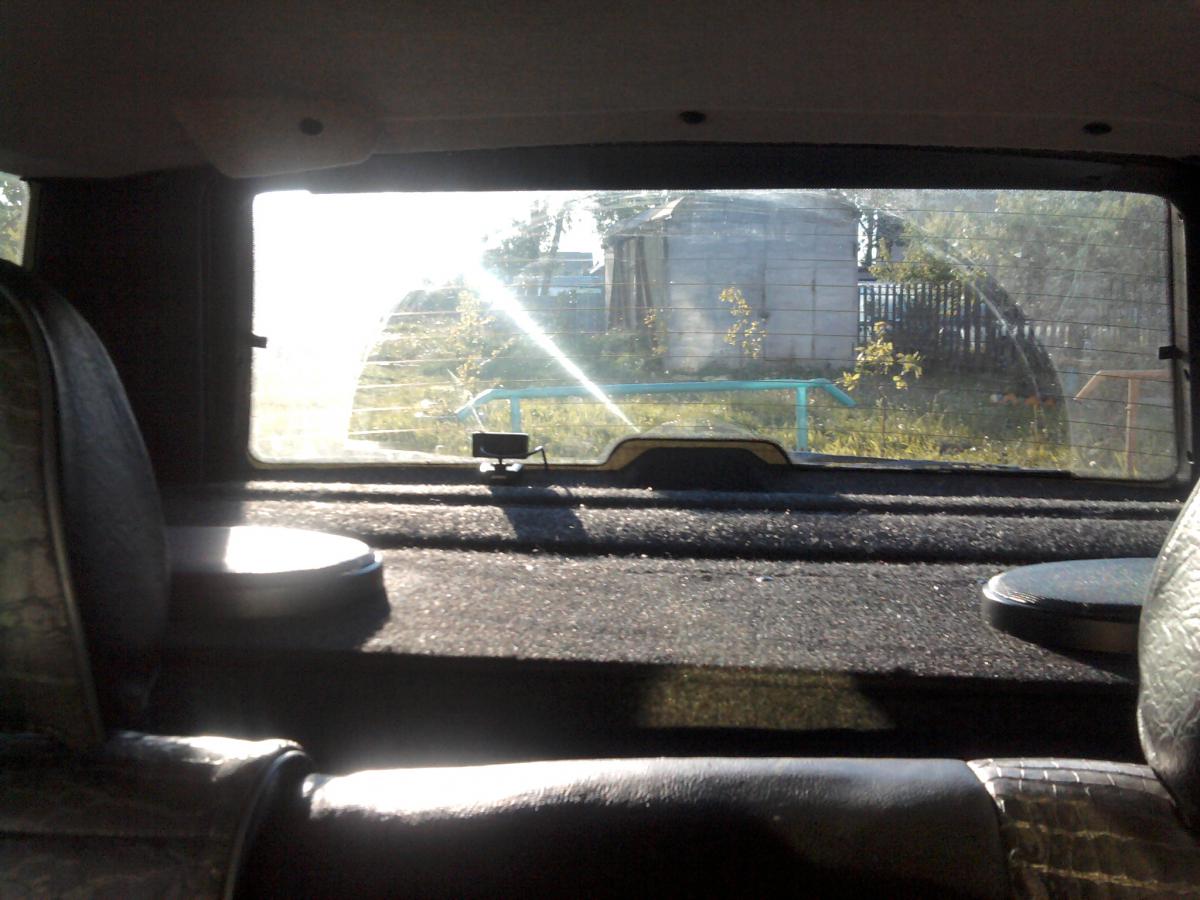

    Камера заднего вида в салоне, в зоне действия дворника. Тепло и сухо.

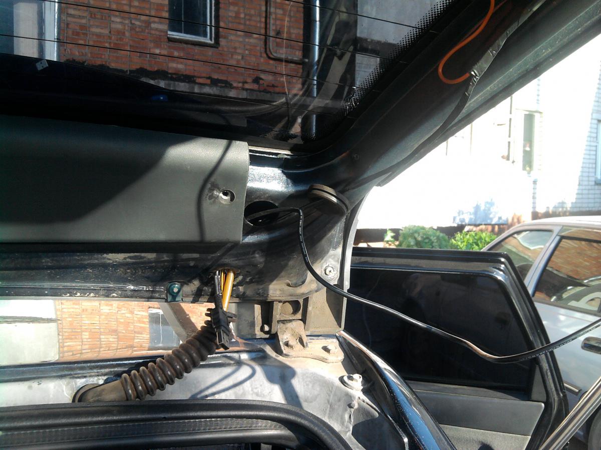

Название:	кабель на камеру.jpg

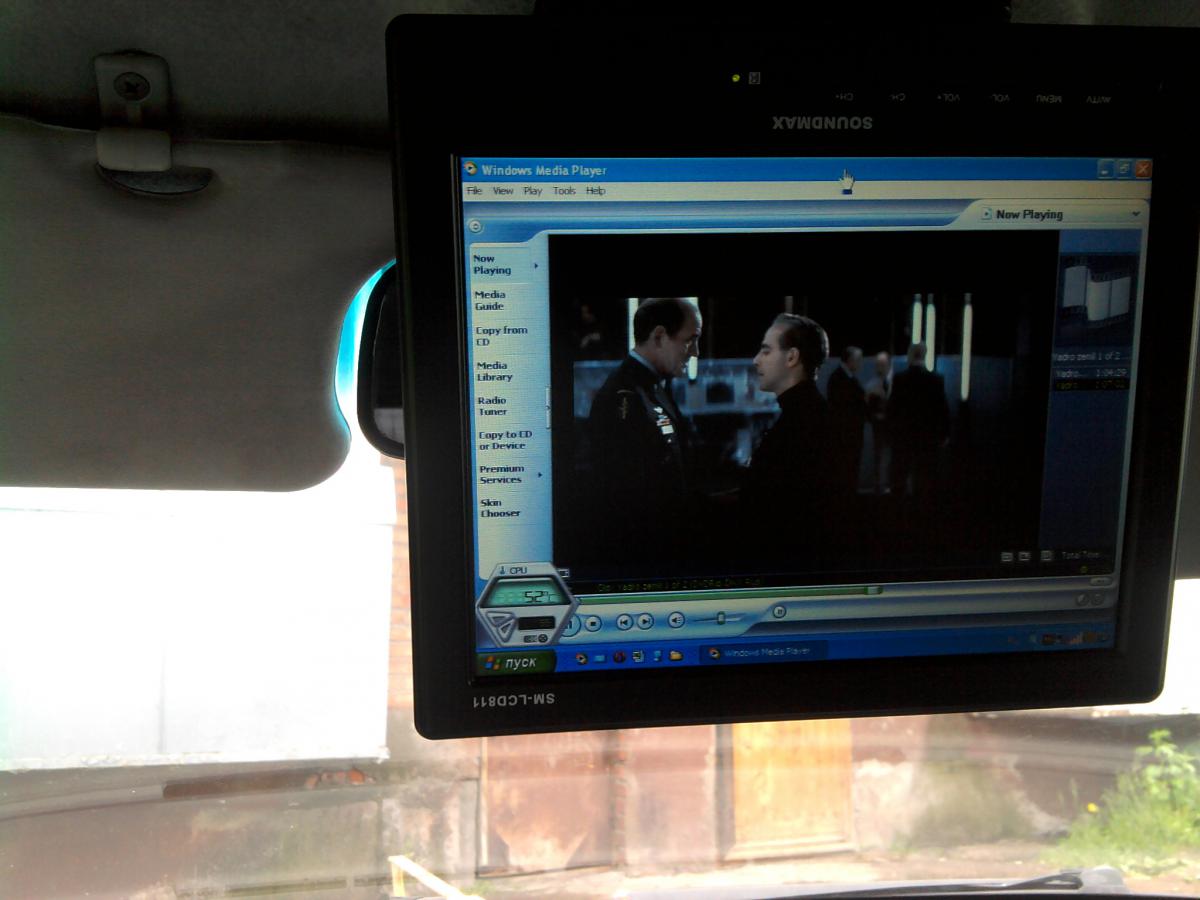

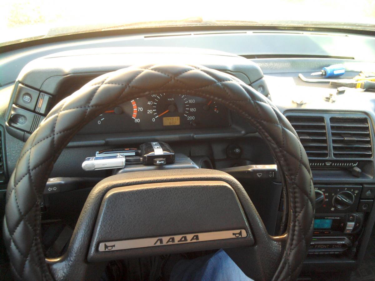

    Монитор думал вместо козырька поставить, но в итоге повесил перед зеркалом. Все равно не нужно.

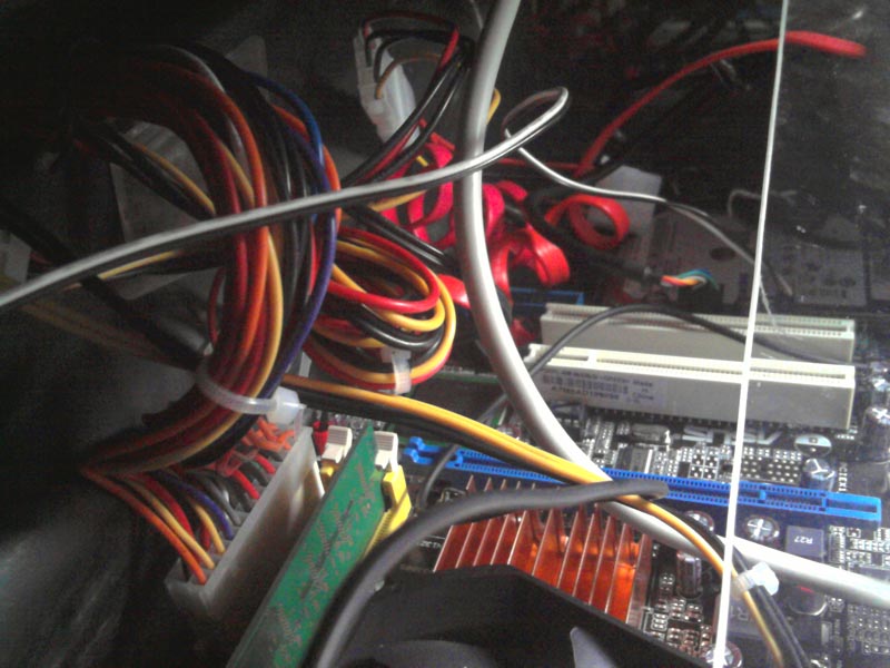

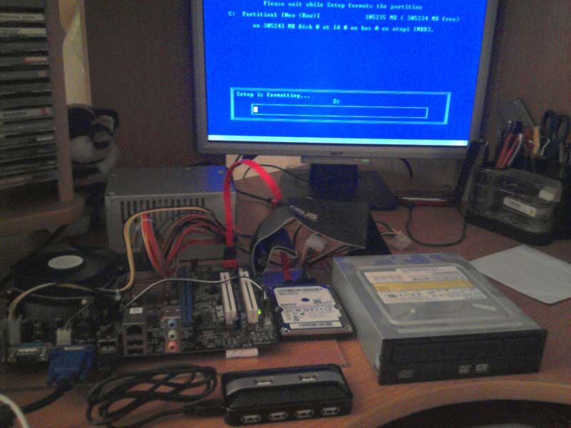

    инвертор исключил. поставил m2itx бп.
    звуковуху вклеил в pci на поксипол ! крепко.
    поставил вин7. максимум.

    Никакого тачскрина. Не хочу я его в машине.
    Недостаток такого подхода в том, что при отсутствии тачскрина приходится на ходу искать курсор, чтобы подвести его к нужной области экрана. Это отвлекает от управления авто. При работающем тачскрине - ткнул в кнопку фронт-энда и пофиг где был курсор в этот момент.
    Когда у меня крякнул тач, тоже были похожие мысли по поводу трекбола или тачпада возле коленки. Но поездив пару месяцев с беспроводной мышью, понял, что если нужно жмакать в экран, тач безопаснее и удобнее.
    А вообще, редко пользуюсь мышью и тачем. 3D-Connexion - рулит!
    23.03.2011
    193
    По умолчанию Re: 2111
    согласен.
    но вот мои выкладки...
    на ходу почти никогда не ползу к компу.
    музыка и сама неплохо перебирается винампом.
    громкость на магнитоле вполне доступна. с компа пиковый выход всегда.
    если в городе что-то нужно- на первом же светофоре без проблем и отвлеканий.
    на трассе- вообще не вижу проблем.
    все спокойно прикуривают за рулем. это НАМНОГО опаснее.
    много чего доступно с клавы. это вообще на ощупь мизинцем делается.
    а тач сам по себе весьма дорогая вещь, требующая к тому-же софта.
    и зимой при -25-30 есть сомнения что переживет. боюсь угробить.
    с уважением.....С.
