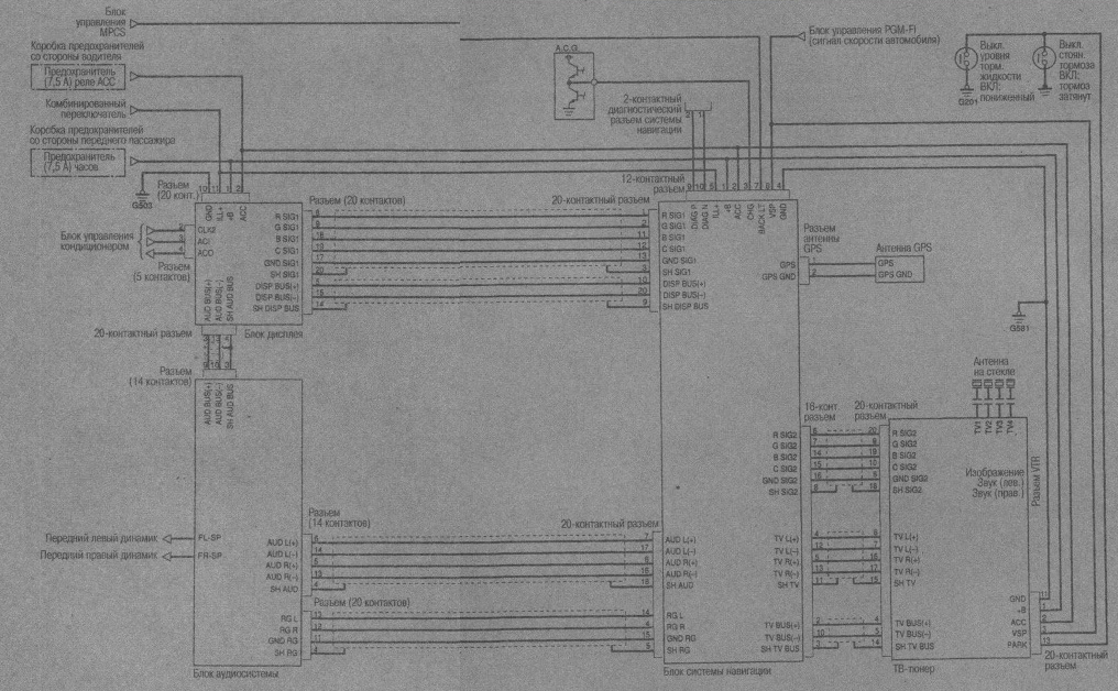

    Помогите подключить штатный touch screen на honda odyssey RA7.
    Во общем хочу поставить комп в машину на базе ноута. Сам компьютер удалось подключить к штатному монитору, теперь нужно понять каким способом подключить touch screen. Заранее признателен за любой ответ!!!!

    Вот схема

    Могу выложить распиновки всех разъёмов, если кому нужно.
    По умолчанию Re: Помогите подключить штатный touch screen на honda odyssey RA7
    Схема не читаемая покрупней нету?

    Вот получше.

    Нужно отключить от блока нави провода 1,2,11,12 и подключить к ним R,G,B,Sinc,GND подсоединить не отключая от нави. Но учитывая тот факт что в блоке нави стоит коммутатор этих сигналов , то при выше описанном подключении ТВ тюнер работать не будет.Нужно будет сделать коммутатор и кнопочку для его активации

    С выводом картинки я разобрался, а как тач то подключить?

    Тачь только через шину, это уже к slden
