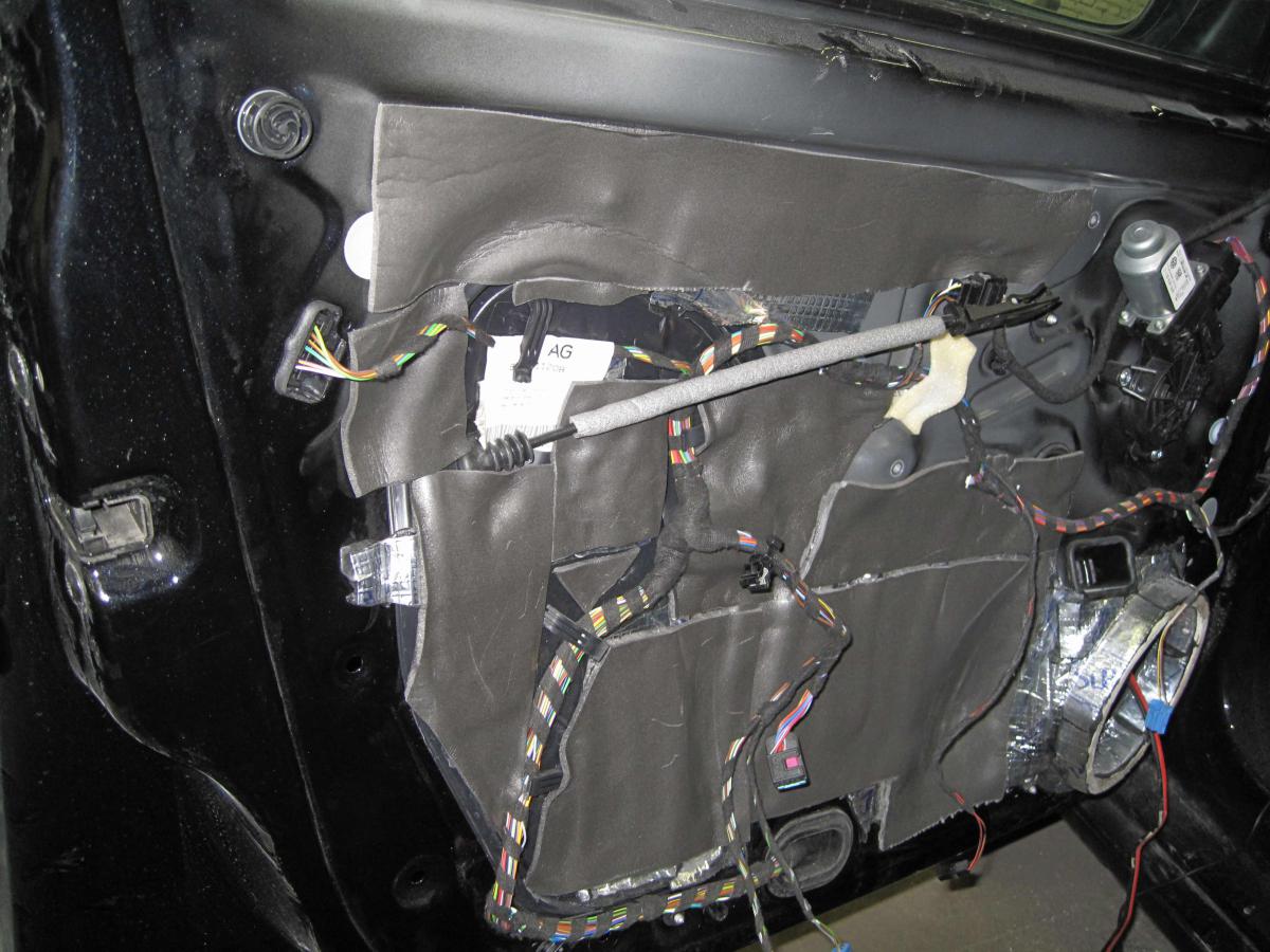

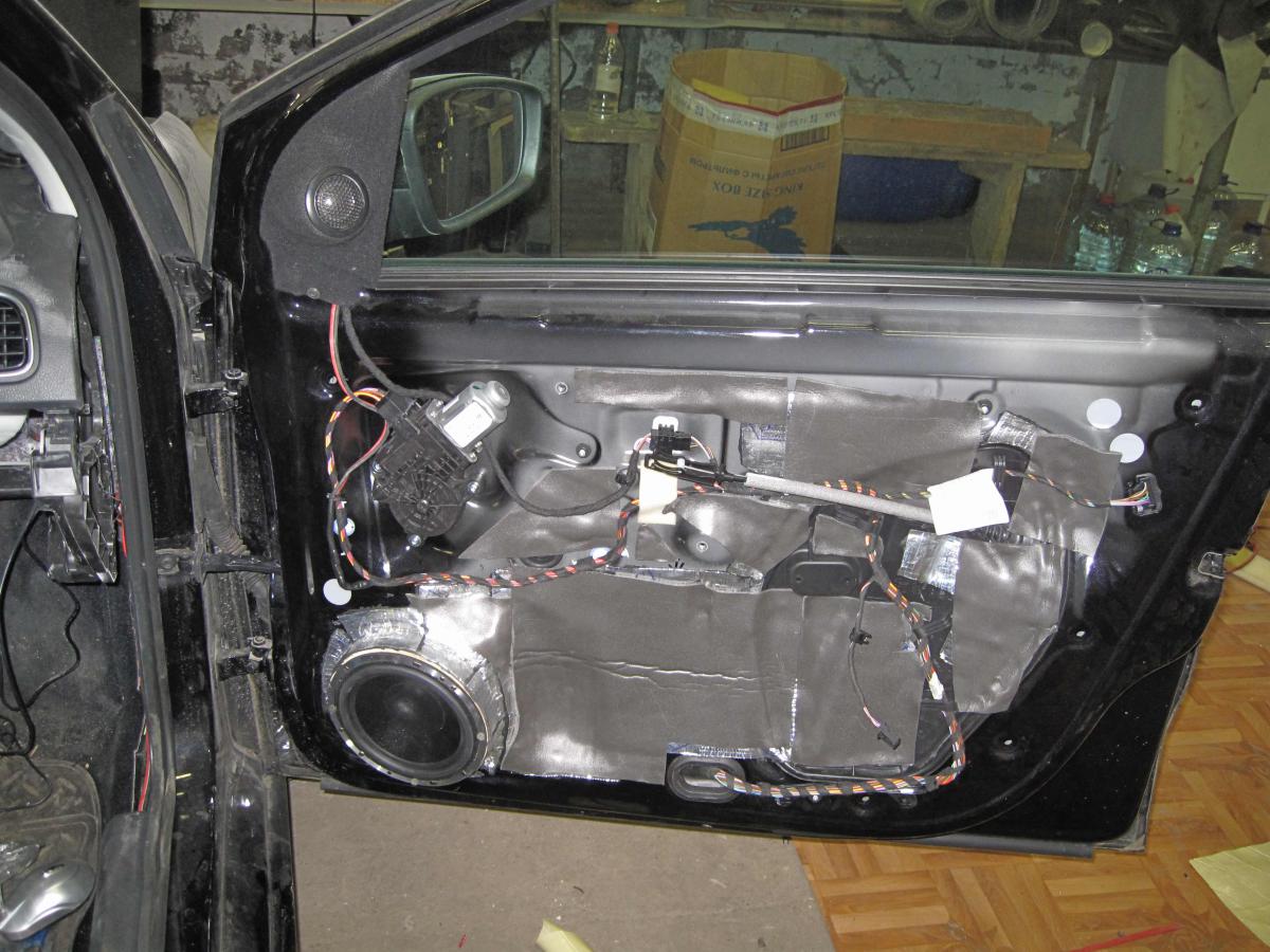

    Вибро-шумо изоляция передних дверей.

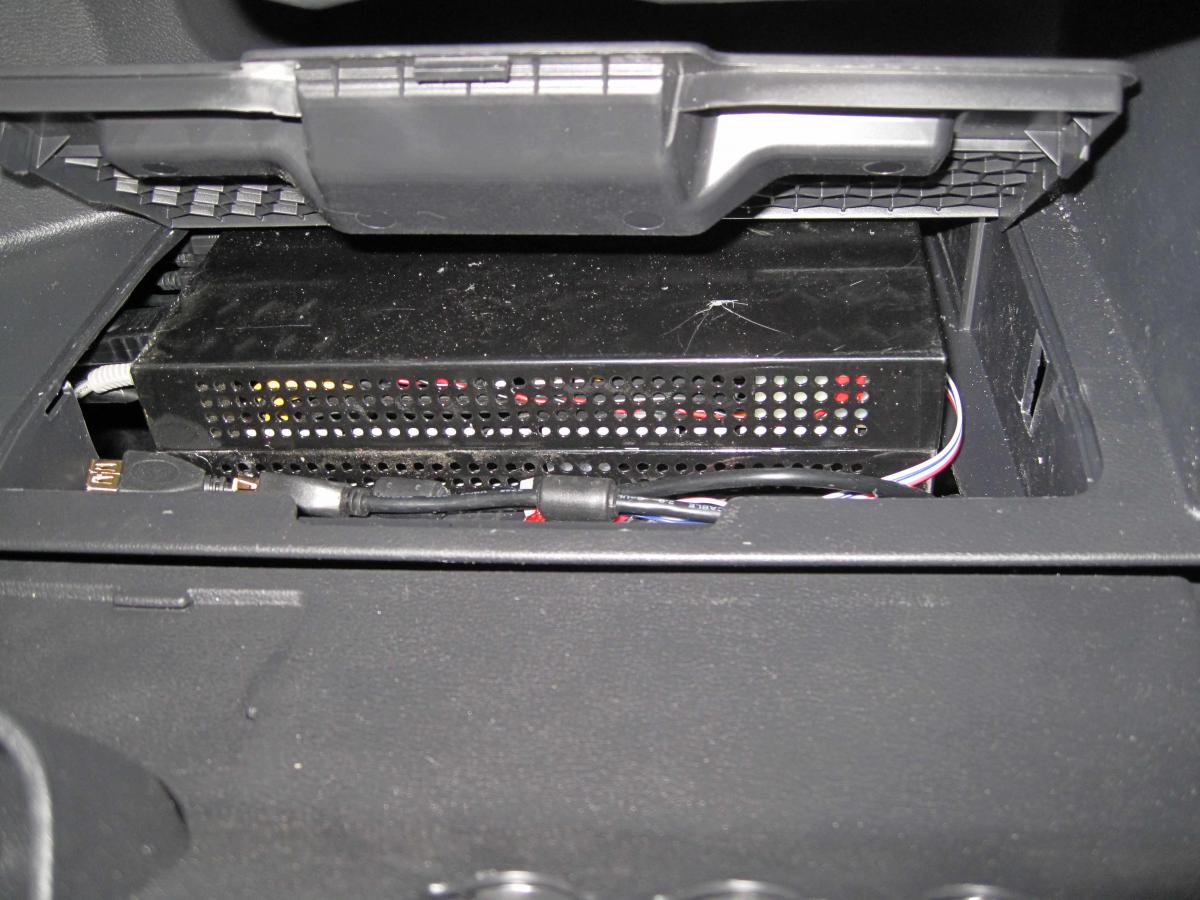

    Прокладка комплекта силовых кабелей до усилителя и carpc
    Прокладка кабелей от carpc до перефирии.

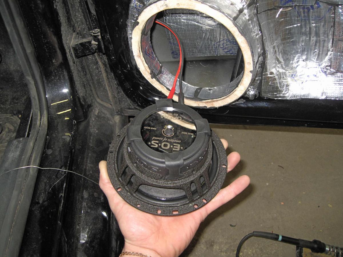

    Установка акустики.

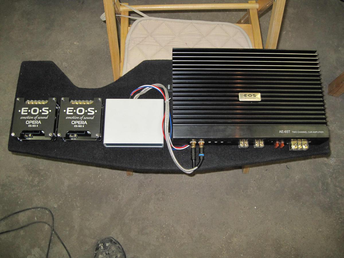

    Установка усилителя (рядом с ним кроссоверов) и carpc.

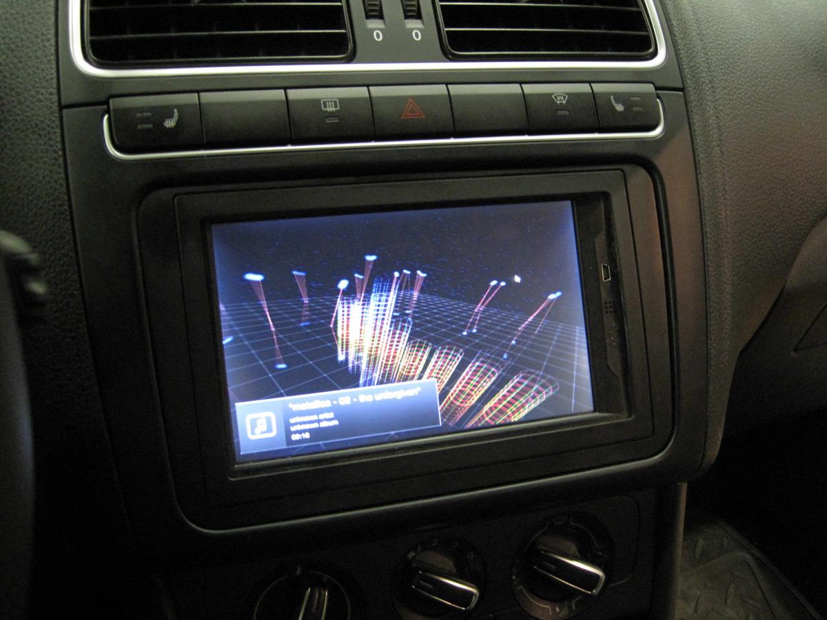

    Не с первого раза удалось настроить встроенную видео карточку под нужное разрешение. Native разрешение у монитора отсутствует в списке стандартных разрешений драйвера, поэтому если переключить видео выход на мониторе до момента загрузки драйвера(при включении задней скорости до загрузки windows) то обратно в нужное разрешение монитор не встает. Для нормальной работы либо сперва загрузка компа, потом сдавать назад. Либо потом перезагружаться. Народ на форумах с этим тоже мучается они сами и прошивки по 130$ под монитор пишут и inf файлы для windows делают. Мне как то inf не подошел. Надо дальше разбираться.
    В мороз -21 жесткий быстрый диск стартует плохо. уже присматриваю пред пусковой обогрев. После 20 минут езды все включается и норм работает. Либо бп надо с контролем температуры старта.
    Наличие джиттеров. Но музкыка играет без них. Из-за плохой разводки мат. платы : между кодеком и оптическим выходом разместились usb выходы. Было решено купить внешнюю звуковую плату с оптич. выходом на ebay либо аналог в москве.
    В целом звуком доволен. Штатная rcd 31 была ужасна.

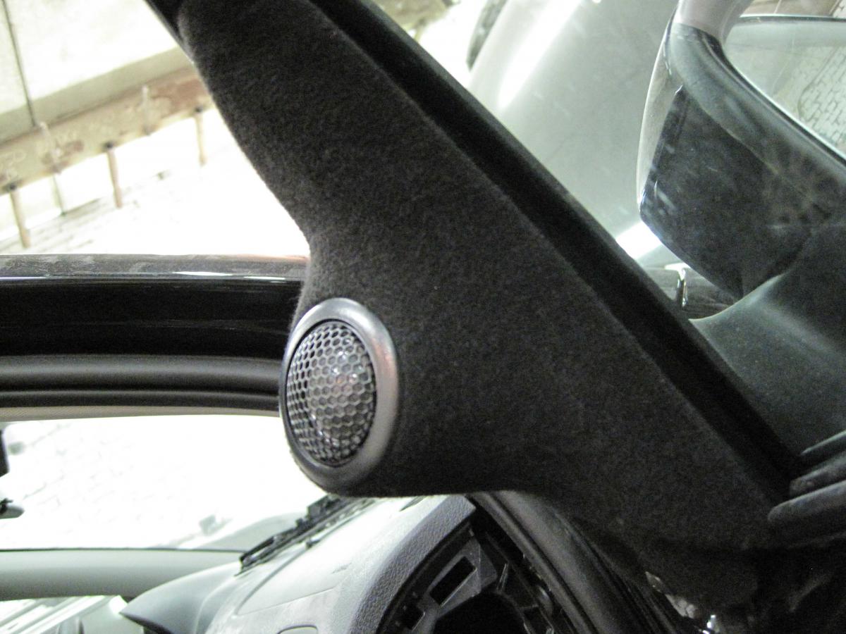

Название:	Подиум для твитеров.jpg
ID:	13956   Нажмите на изображение для увеличения.
