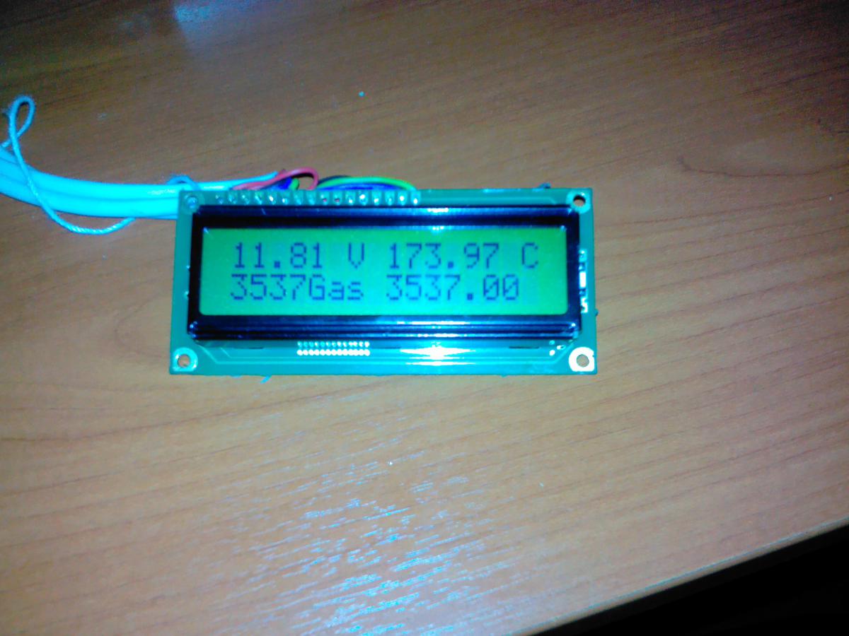

    выводится напряжение бортовой сети и температура. эти показания правильные. а вот с уровнем топлева в баке не получается и давлением масла. в баке стоит резистор на сколько я знаю.

    По умолчанию Re: управление светом
    вот это показывает значения топлива и масла постоянно прыгают

    В скетче увидел чтение только с 0 до 2 аналоговых входов,
    а показаний на дисплей выводишь 4
    Судя по формуле ты получаешь вполне адекватные значения
    G1 =((opn*var1/1.0240)/.50); попробуй число 3573 преобразуй обратно и увидишь вполне нормальный результат
