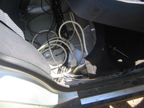

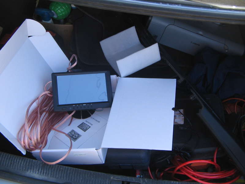

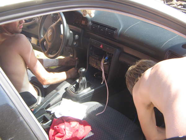

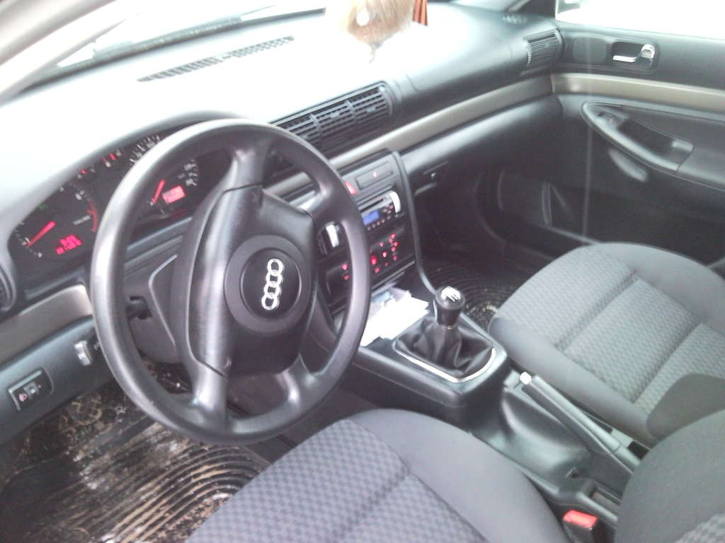

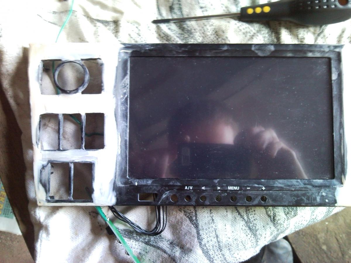

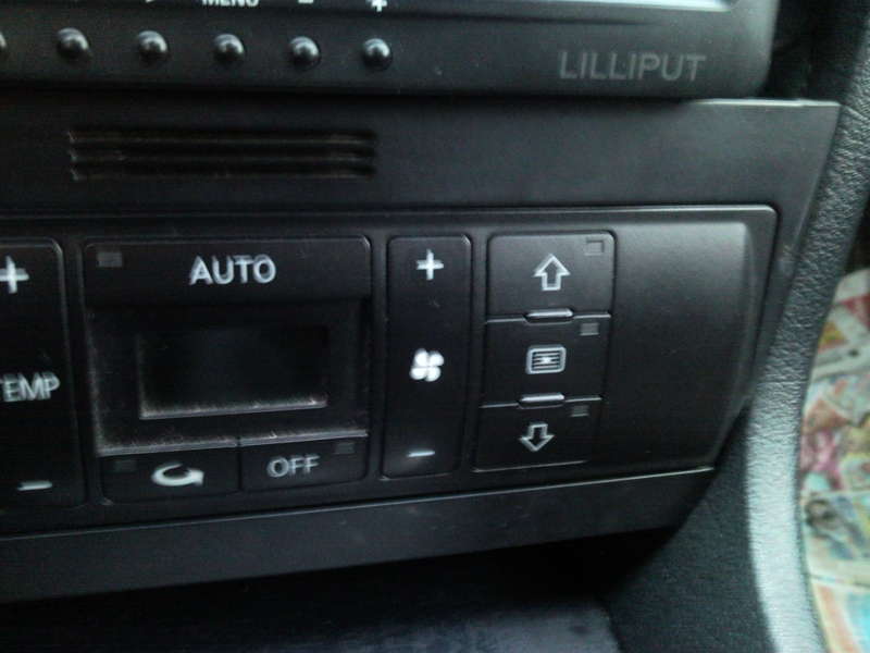

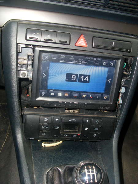

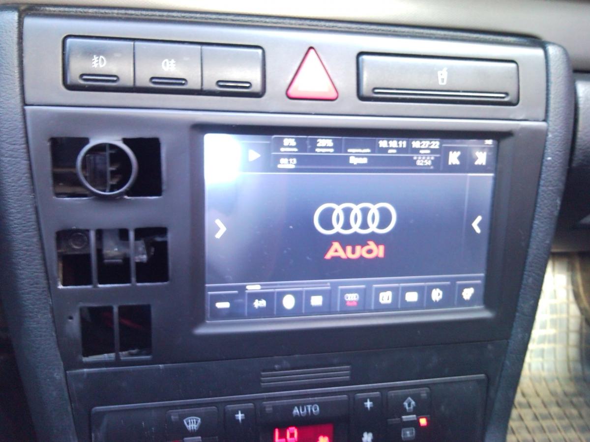

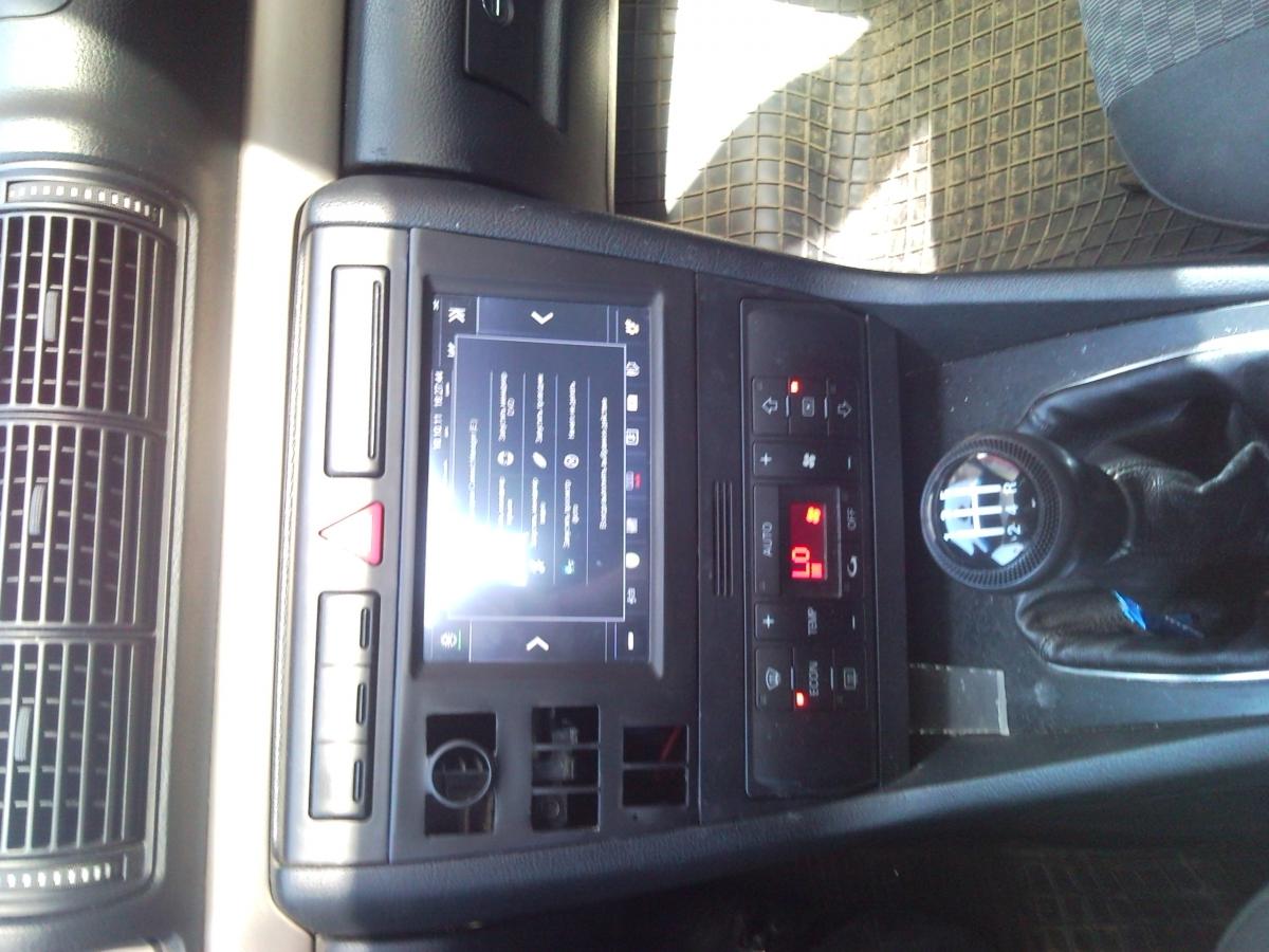

    Как то наткнулся на этот сайт, года 3 назад, загорелся! На тот момент была ваз 2110, в нее не целесообразно было ставить комп, мечтал об ауди, ну думаю пока собирать буду, искать. Было взято плата леново 775s mATX, корпус сделал из фанеры, проц пень 1.8, 1г озу. Все это дело крутилось на работе целый год, потом купил м2-атх, и только через пол года монитор)) Купил ауди, но попалась с 1 дин магнитолой, долго искал консоль 2 дин -безрезультатно! Спустя пол года набрался смелости взял ножовку по металлу и поехал в гараж! Скрипя сердцем сделал 2 дин)
    На данный момент комп пережил зиму, одно напрягает винт ниже 10 гр. не запускался((( На эту зиму хочу флешку сделать загрузочную.
    Матрица весной стала огорчать пикселями битыми, летом их нет как ни странно! Стоит жпс, кнопки и регулятор от оригинальной магнитолы будут подключены к ардуино. Стоит камера логитек с310 в качестве регистратора, камера заднего хода переделанная под мою машину
    В общем смотрите фотки и не пинайте))

    если я правильно понял, то бороду торпеды пришлось резать полностью? и пепельница исчезла в небытие?
