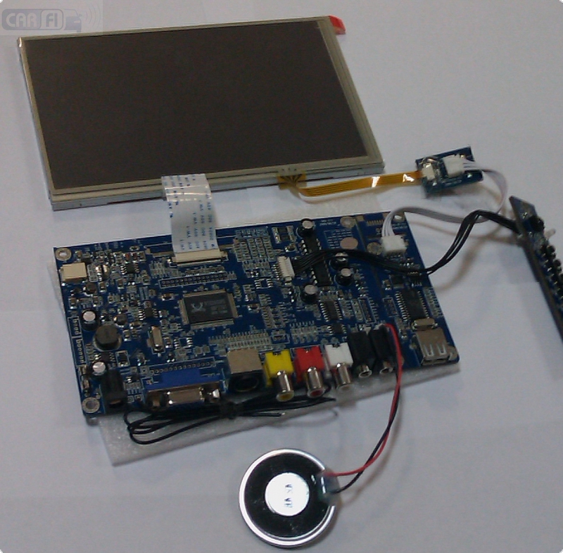

    Уважаемые форумчане! Нужна помощь в подключении камеры заднего вида.
    Имеется Матрица 7" Innolux BS7 + контроллер VGA/AV.
    Имеется функция автоматического переключения на камеру заднего вида.
    Не смог нигде найти инструкцию.
    Подкажите как сделать автопереключение?

    По умолчанию Re: Нужна помощь с контроллером vga/av
    подключи черный провод (около разъема vga) к лампам заднего хода
    Попробую, спасибо.
    Может подскажешь еще, можно ли как то включать монитор от зажигания, а не кнопкой?
    В сервисном меню есть такая опция. Что-то вроде Power on, точно не помню название. Чтобы попасть в меню надо переключиться на вга и несколько секунд держать кнопку av/pc (или вроде того. соседняя около кнопки включения).
    Еще раз спасибо. Буду пробовать.
