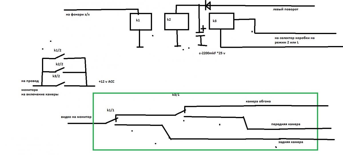

    По умолчанию Re: Переключатель каналов.
    я сделал на простых реле.
    приоритет у задней камеры.когда ничего не включено из реле,то можно в ручную выбрать видео вход 2 и смотреть камеру обгона постоянно.(питание камер постоянно от асс)
    при включении левого поворота монитор переключится на камеру обгона. если нужно вперед посмотреть при парковке,то просто селектор сдвигаем на 2 и видим переднюю камеру.
    всё делал для себя,меня устраивает,если кому пригодится-рад.
