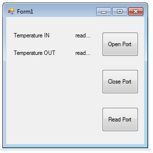

    Получается вот-что:
    Все работает. НО!!! Не так, как хочется! Данные с Ардуины отображаются (обновляются) только при нажатии кнопки Read Port. А хочется, чтобы обновлялись автоматически. Кто нибудь помогите пожалуйста решить эту проблему.

    По умолчанию Re: Чтение данных из Ардуины при помощи C++ VS 2010 Windows Forms
    Вместо кнопки сделай функцию таймер и установи интервал срабатывания в событиях таймера
    Как вариант, подходит. Но я хочу с Ардуины получать еще скорость и пробег автомобиля. Думаю тут, таймер не спасет.
    Без разницы что получать, таймер будет срабатывать например 1 раз в сек. и проверять буфер сом порта
    Я просто думаю, не заглючит ли программу, при постоянном, довольно частом обновлении... И еще, как выводить из ардуины и принимать программой различные данные, в разные места, т.е. температуру на label1, скорость на label2 и т.д.?
    Я всегда пользуюсь таймером и не глючит
    Можно еще запустить отдельным потоком
    Chip, не разберусь никак.
    PHP код:
    private: System::Void timer1_Tick(System::Object^  sender, System::EventArgs^  e)
    this->label2->Text=this->serialPort1->ReadLine(); // Намудрил?
    Где и как объявлять интервал и т.д. На примерах http://msdn.microsoft.com/ru-ru/libr...imer.tick.aspx вообще ничего не понял.
    Скорее всего в свойствах компонента
    Я не пользуюсь VS 2010 по этому не знаю
    Получилось с таймером.Но программа занимается только получением и отображением данных с ардуины. Выполняется только этот бесконечный цикл и больше ничего в программе сделать нельзя. Даже закрыть... только с диспетчера задач...
    В начале процедуры таймер нужно отключить, а в конце процедуры включить
    Какой интервал срабатывания задан?
