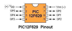

    Вот распиновка 12F629
    и даташит http://radio-hobby.org/uploads/datas...-pic12f675.pdf
    Питание не берем.
    На GP0 сидит наша кнопка SW2
    На GP1 сидит SW1
    На GP2 сидит кварцевый резонатор (видимо как внешний источник частоты???), вроде как у миктросхемы тут TMR0.
    На GP5 сидит светодиод, который мигает (может быть синхронно с нашим сигналом)
    Остальные выводы (GP4, GP3) вроде свободны.
