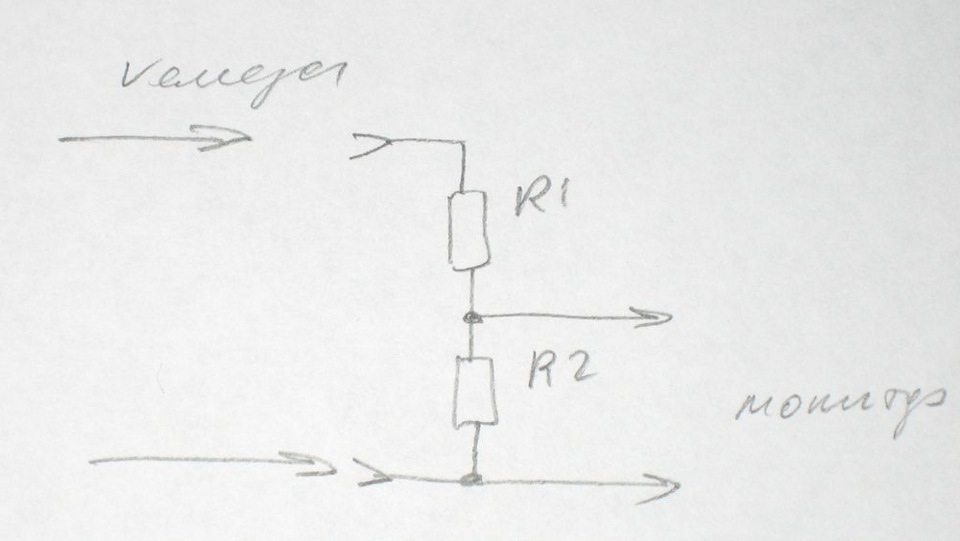

    Всем-всем-всем. Народ — может кто из вас сталкивался с проблемой совместной работы
    такого монитора и такой камеры. И резисторами сопротивление согласовывал

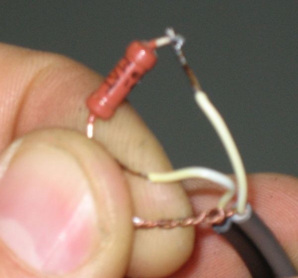

    и кондерами по постоянному то (думал в этом проблема) цепь разрывал. Работает в одном случае ! который просто нереально выглядит — массы проводов соединяем — между центральными жилами резистор на 82 ома и… ! самое интересное — изображение становится стабильным и четким при ! зажатии сслегка влажными (не мокрыми а именно влажными) пальцами центральной жылы и массы в точке припайки резистора на растоянии 1см — как выглядит — фото (это именно как — провода для примера — моник в машине стоит)

    Попробуй воткнуть резистор 75ом между центральной жилой и землей.
    Как получилось, что ты соединяешь 2 кабеля? Обычно от камеры идет неразрывный кабель оканчивающийся тюльпаном и этот тюльпан вставляется в соотвествующее гнездо на мониторе. Вот в этом тюльпане и ставится резистор между сигналом и землей. Если тюльпан не разборный, то срезаем его и ставим например такой
    Кабель, который на фотке, я бы выкинул. Купить на радиорынке нормальный кабель РК-75 белый, диаметром около 6мм, с нормальным, лучше двойным, экраном
