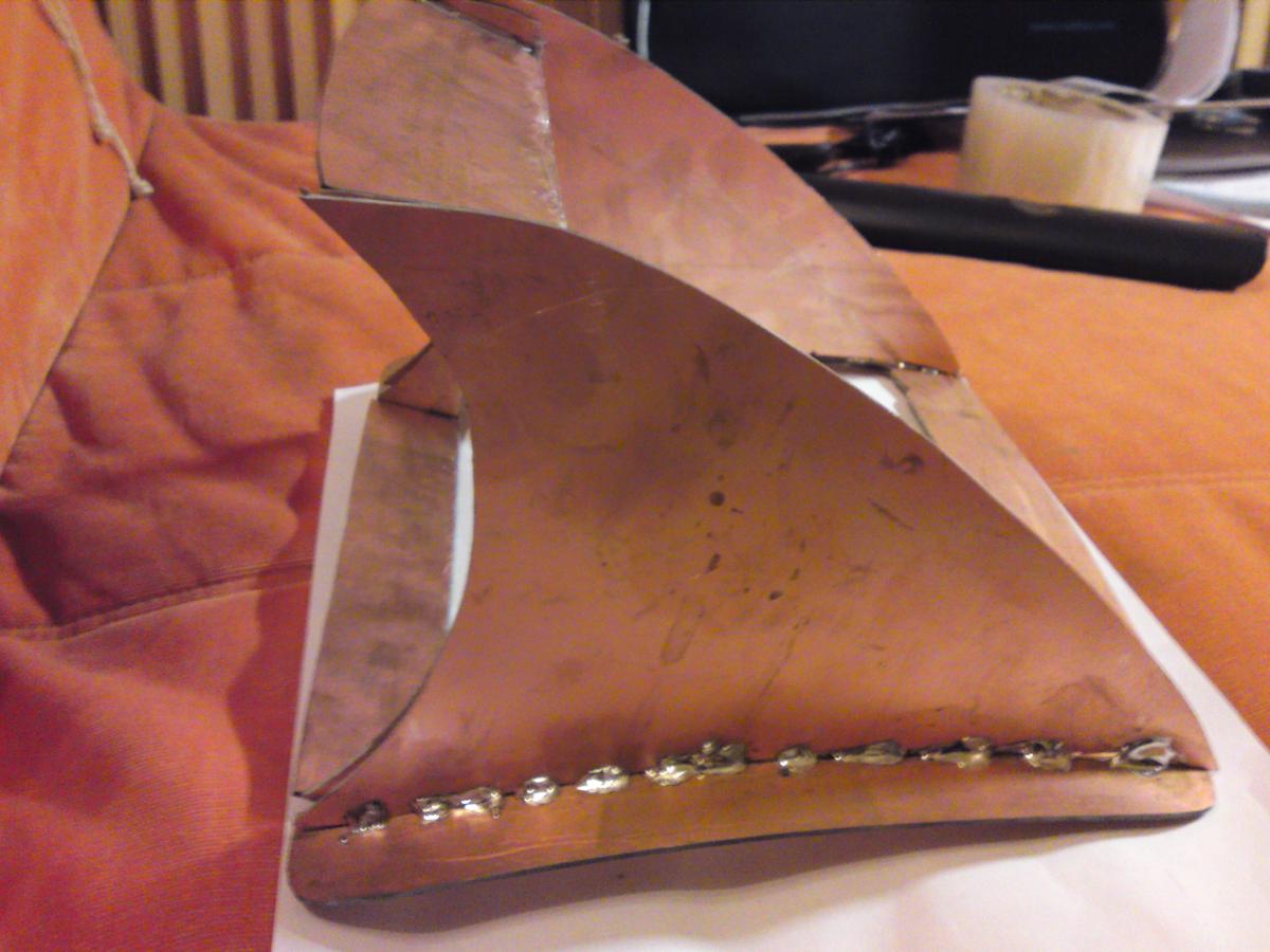

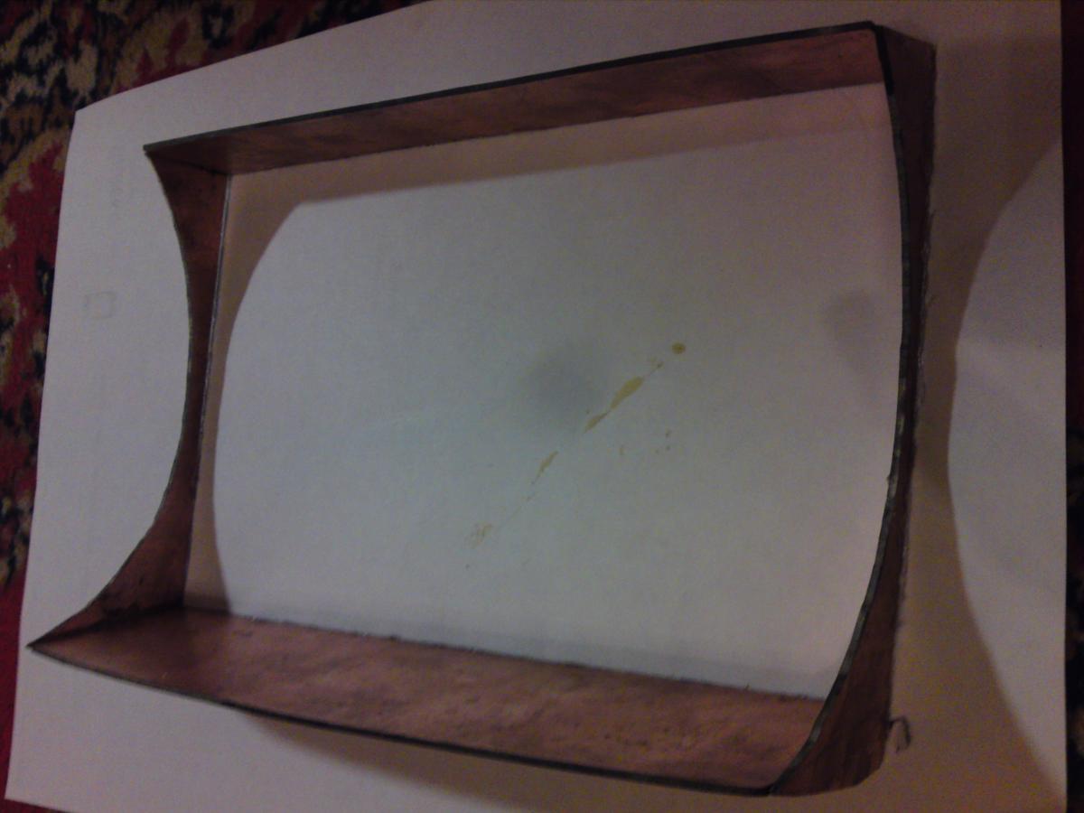

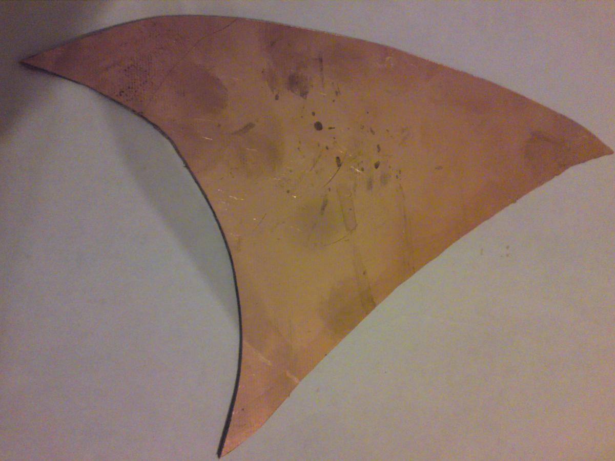

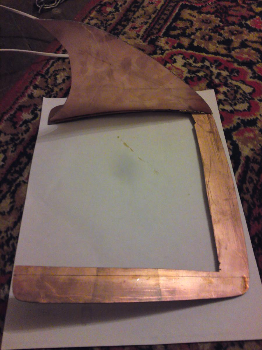

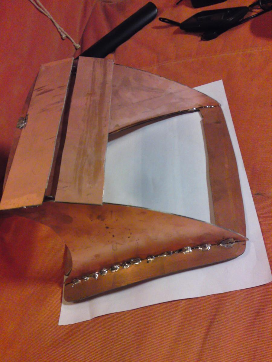

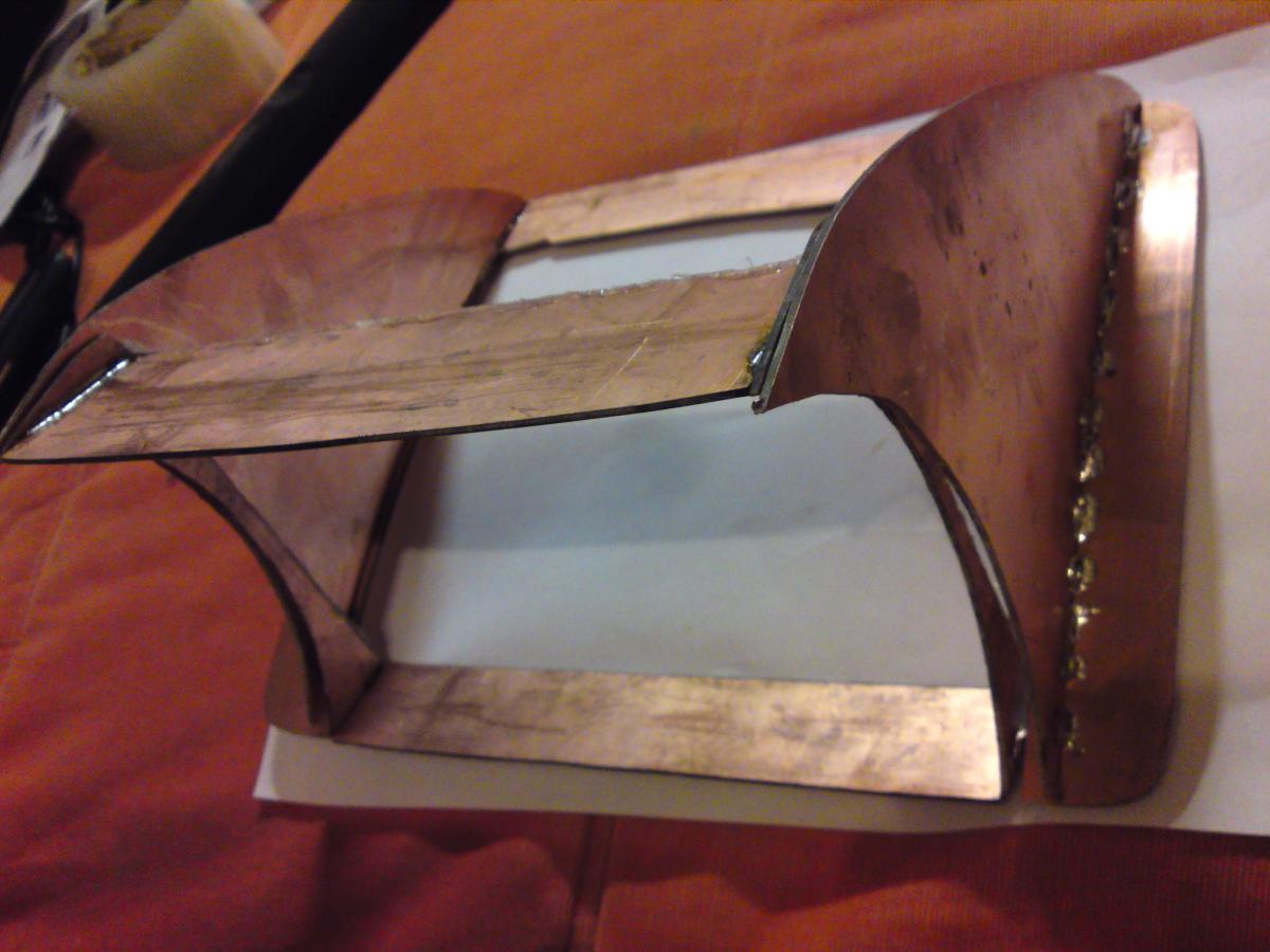

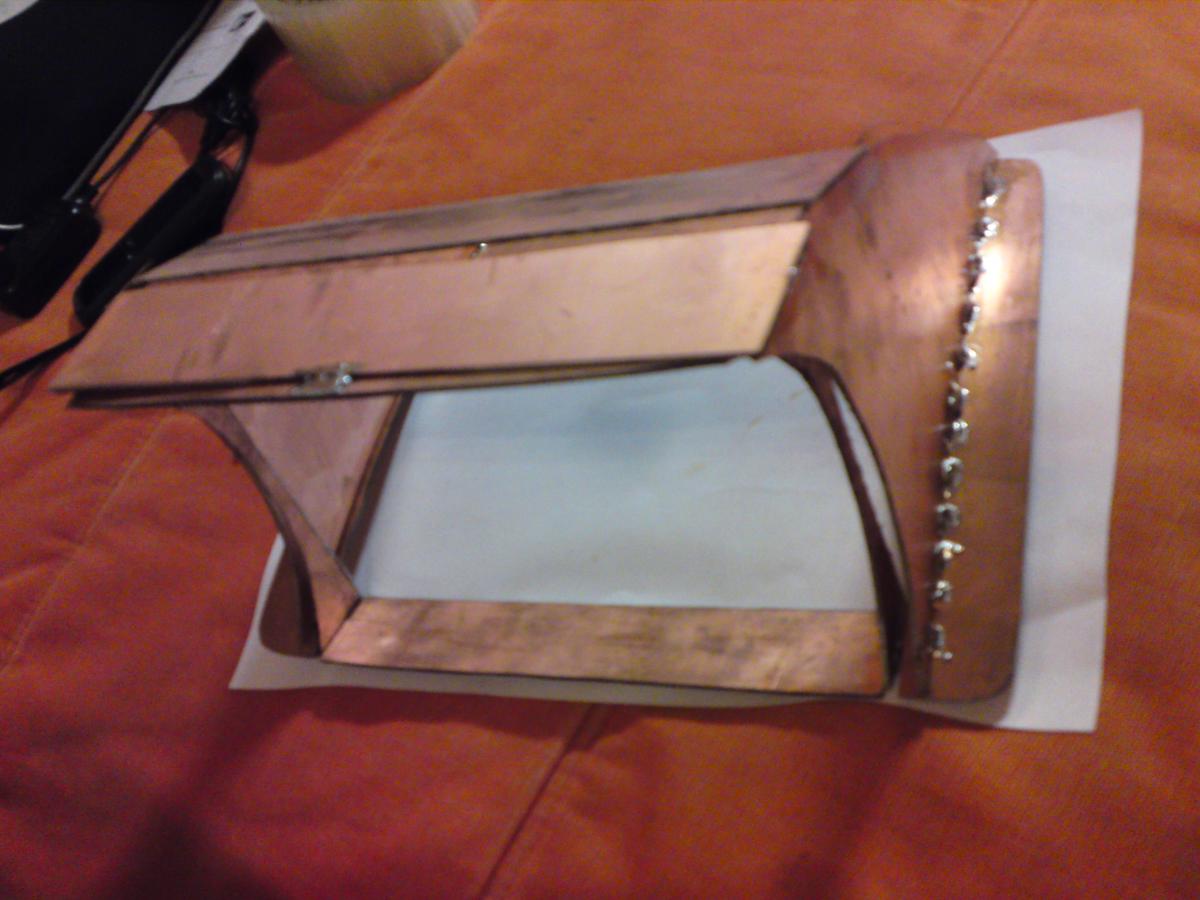

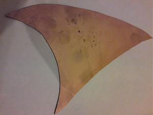

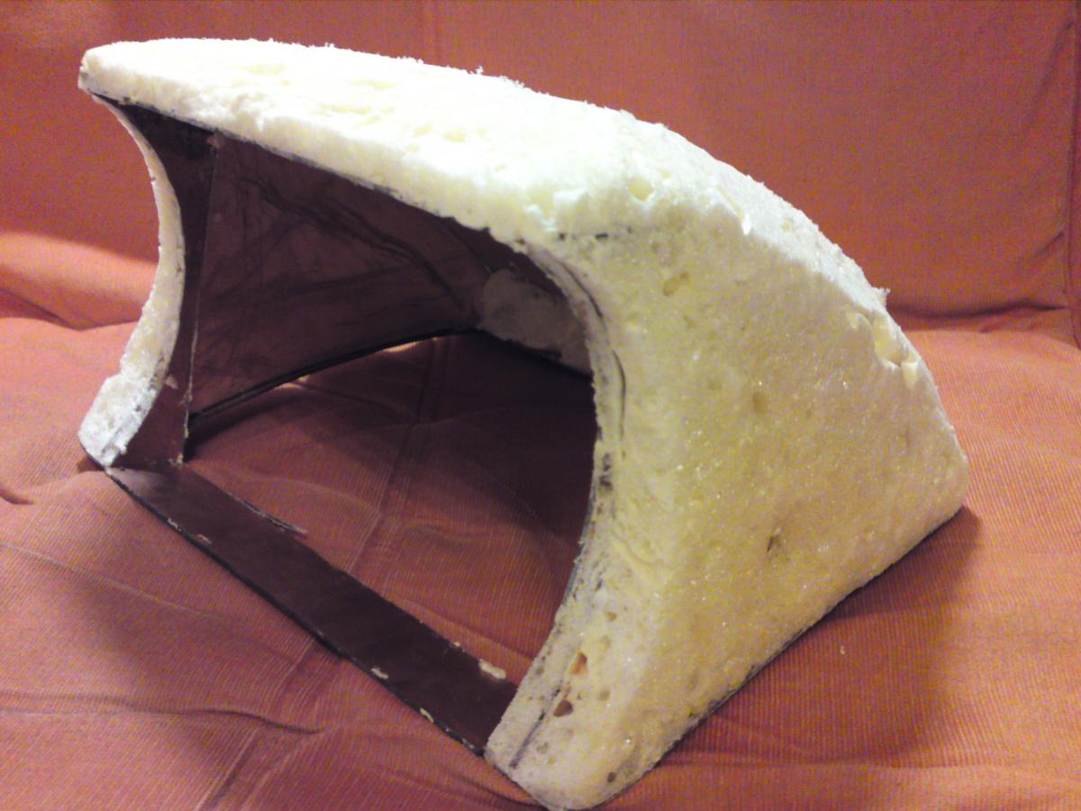

    Перед началом изготовления стоял вопрос, какой материал использовать. На мой взгляд наиболее удобным и прочным является двухсторонний фольгированный текстолит - создание скелета самое то....и пилится очень хорошо, но электролобзиком. Ниже расположены фото. Последовательность по номеру фотографии.
    № 1. Первый этап и первая деталь
    №2

    №3

    №5

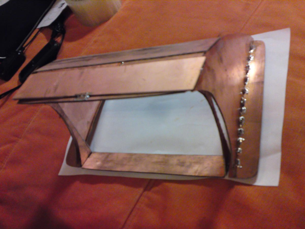

    №6

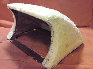

    №7 На данных фото представлен так называемый скелет, спаянный из текстолита....

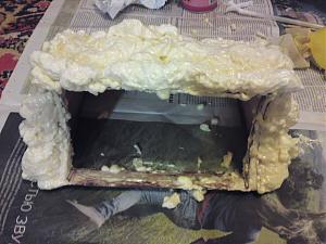

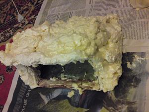

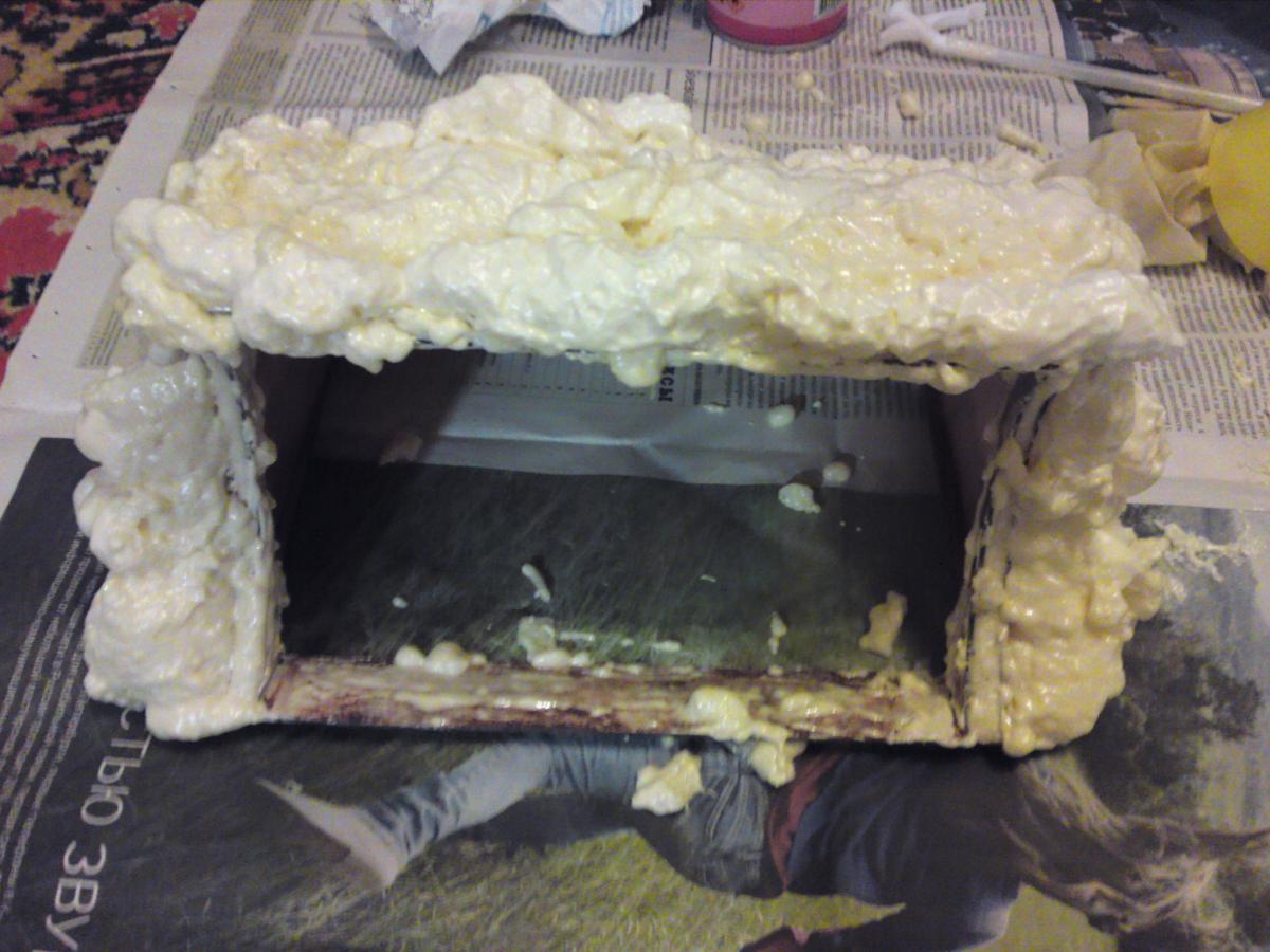

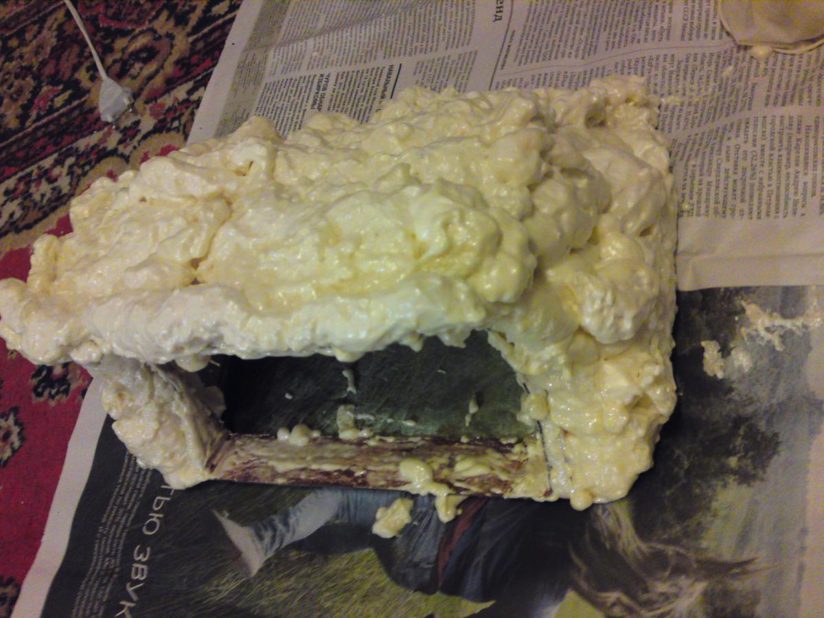

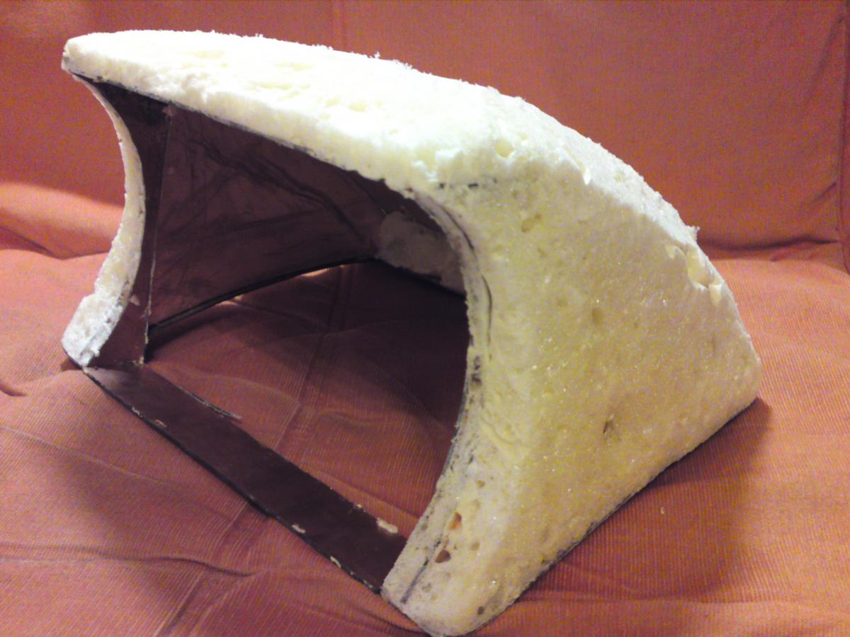

    Следующий этап - обработка монтажной пеной

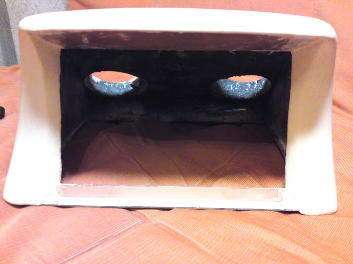

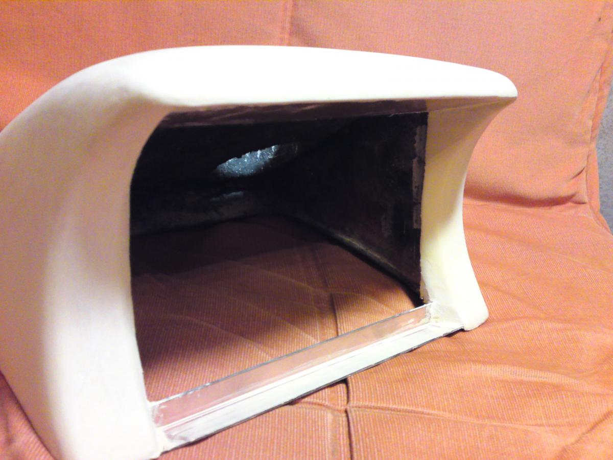

    Пену использовал, только потому, что материал легко поддающийся обработке и соответственно создание необходимой формы....

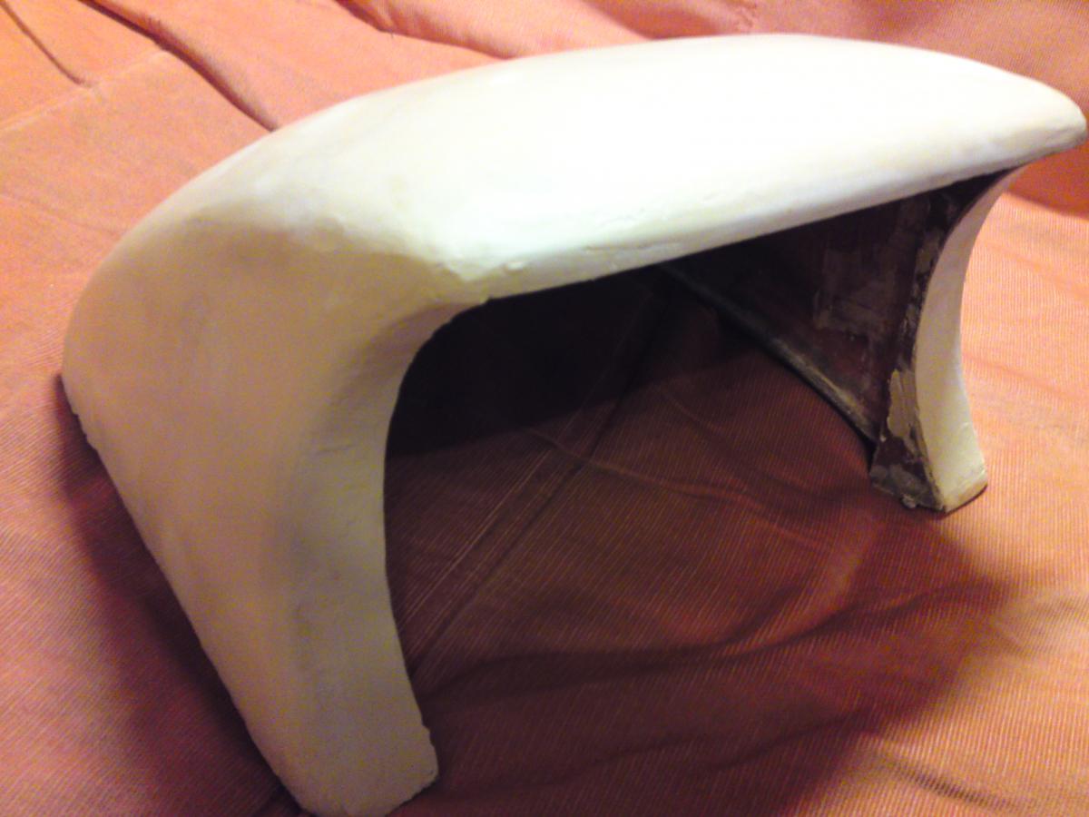

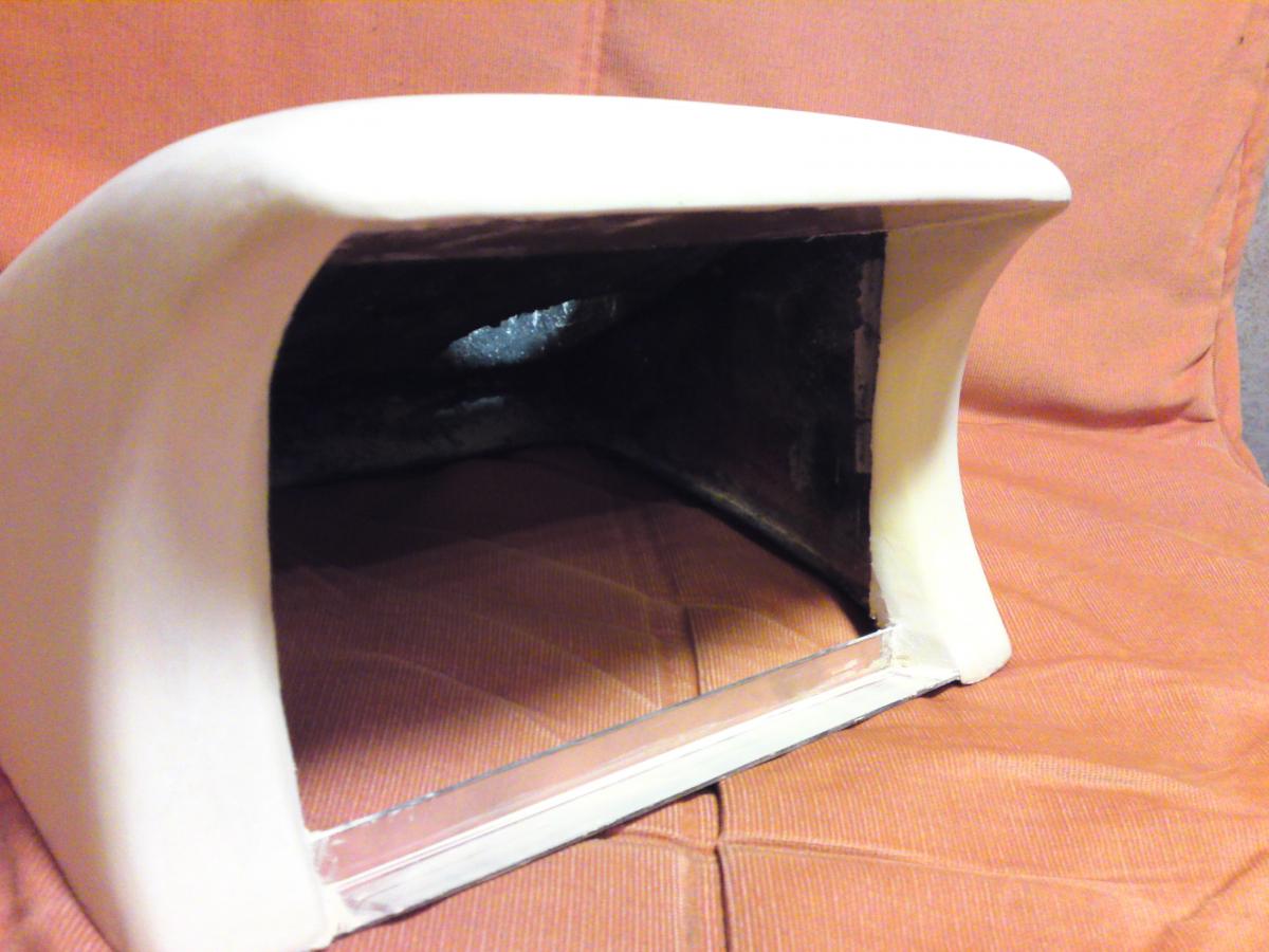

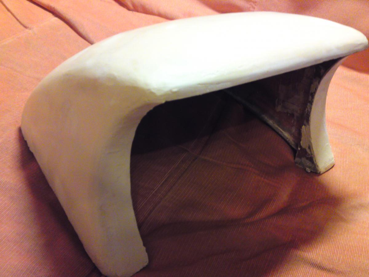

    Далее использование автомобильной шпаклевки.
Название:	DSC01561 - копия.jpg
    Продолжение в части 2 и 3

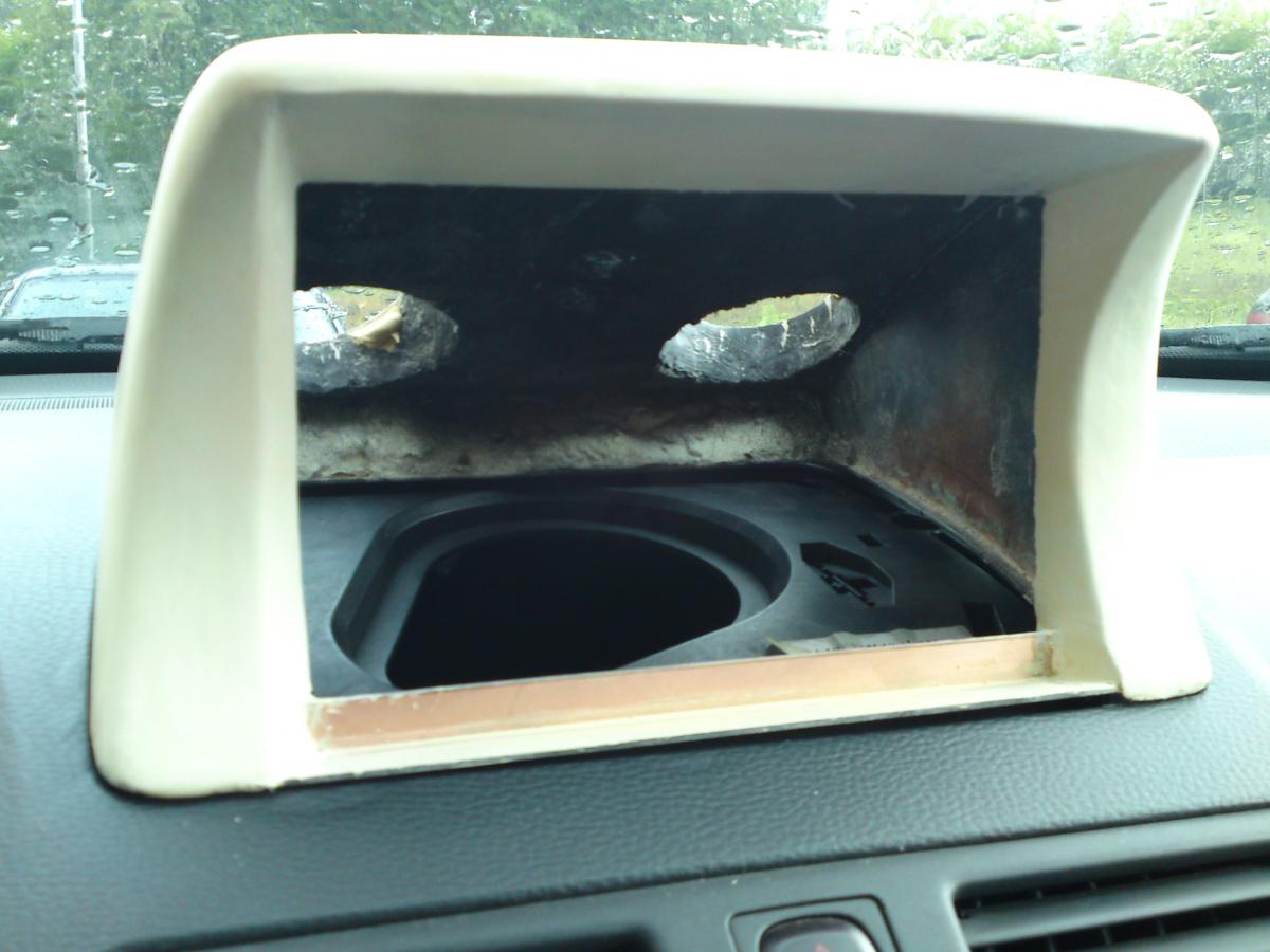

    Не плохо получается. А отверстия свеху короба для чего?
    Последний раз редактировалось Chip; 01.03.2013 в 15:07.
    01.03.2013
    5
    171
    По умолчанию Re: Volvo xc90 часть 1
    Там стоят динамики, и в корпусе аудио плата. Т.е. можно через AUX переключать на штатную аудиосистему, а можно и через те динамики...
    А можно слушать штатную магнитолу, а на эти динамики вывести подсказки навигации?
    01.03.2013
    5
    171
    По умолчанию Re: Volvo xc90 часть 1 (бортовой компьютер)
    Да, конечно, с этой целью это и было сделано
