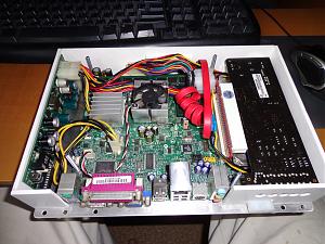

    Ну вот и началось, фольца продал на новый год и все комплектующие были сняты.
    Куплен следующий авто, на этот раз это Opel Astra GTS 2008 года cosmo , все в машине в стоке.
    Есть:

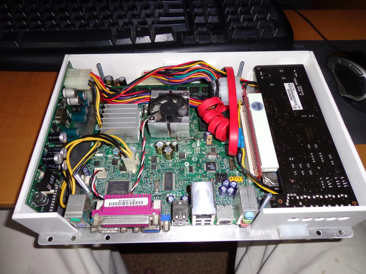

    Системная плата Mini-ITX INTEL D945GCLF2
    Жесткий диск HDD 2,5" WD Scorpio Blue 250Gb SATA-II 5400rpm 8mb
    Блок питания M2-ATX
    Звуковая карта ASUS Xonar DS
    Автомобильный усилитель Mac Audio MPX4000(твик под би-ампинг)
    Автомобильный джойстик Sony RM-X4S
    Акустика helix e62 esprit на фронт
    Саб Jbl cs10 усь пока на саб Blaupunkt GTA 270

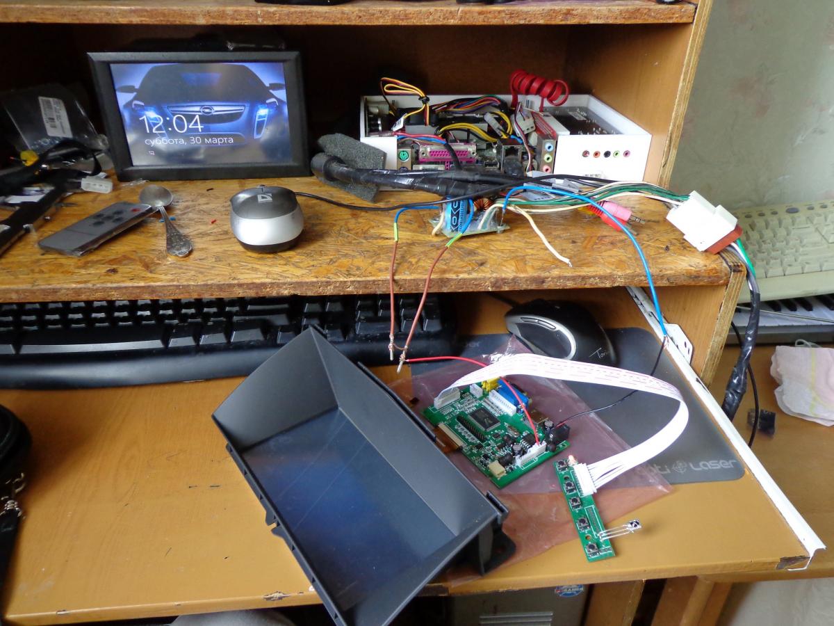

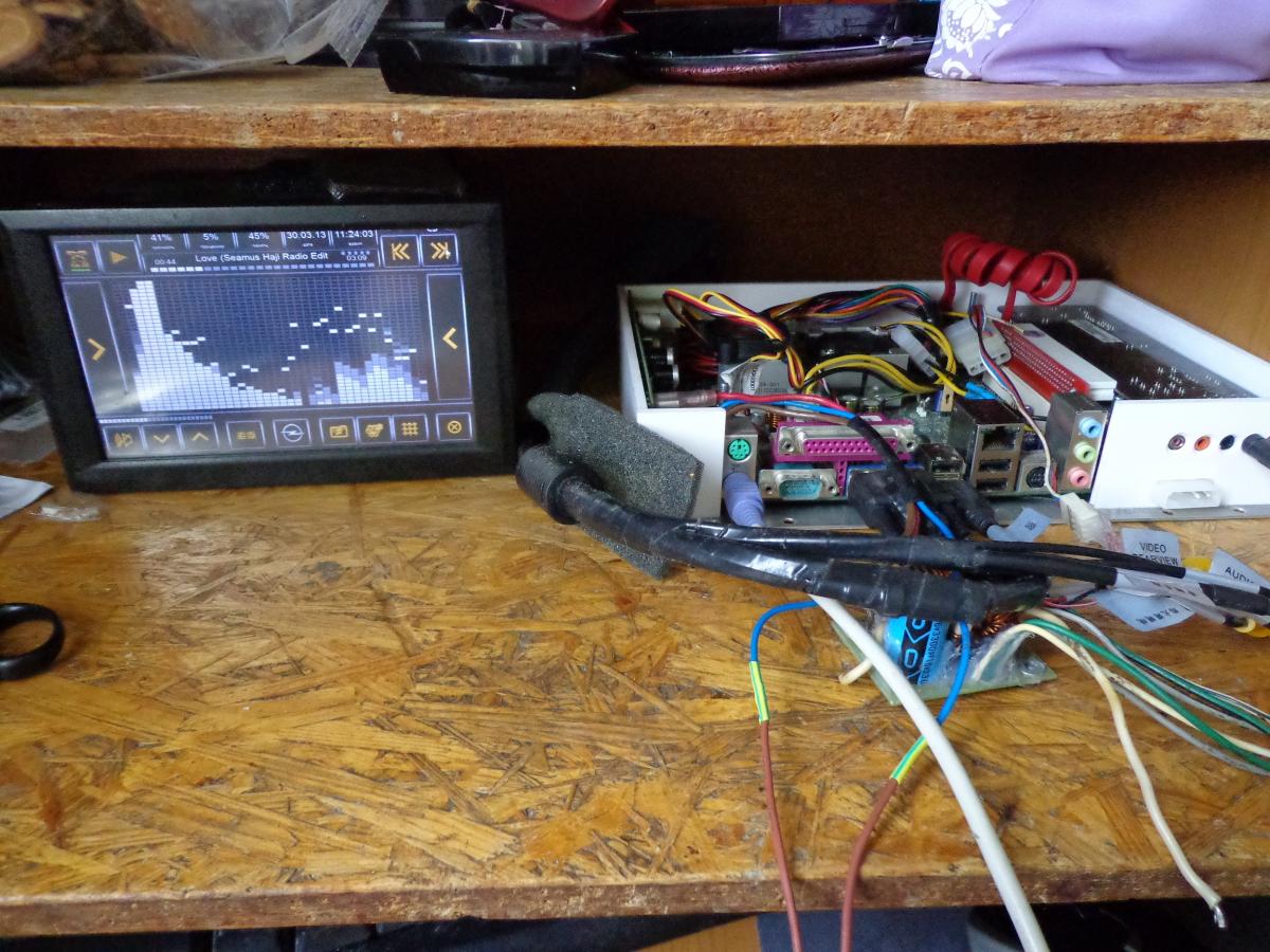

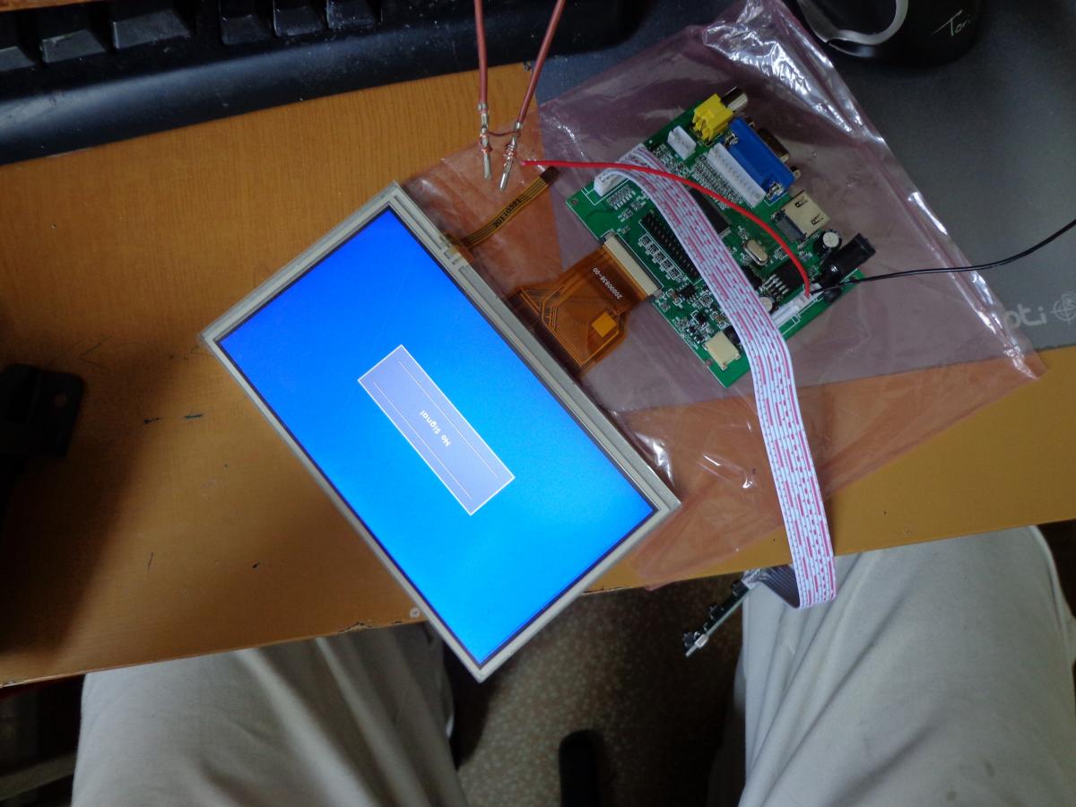

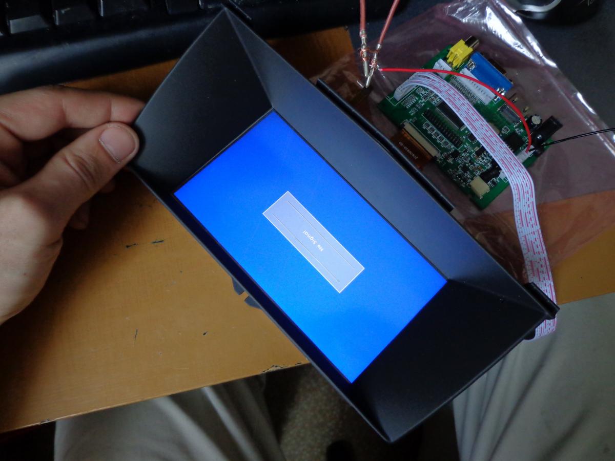

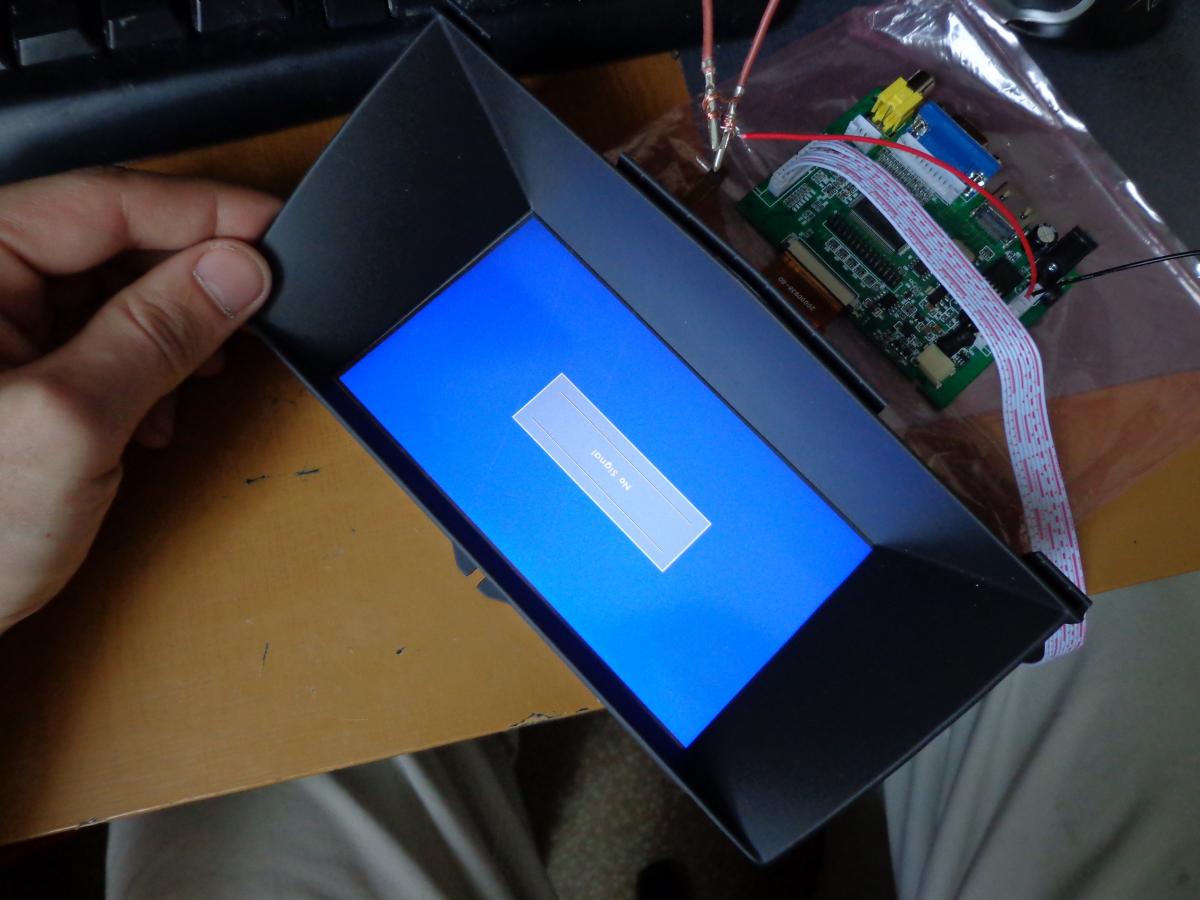

    Но на данный момент заказана рамка под штатный дисплей 6.5" , заказана матрица с тачем 6.5", уже пришла, а тепла все нет!

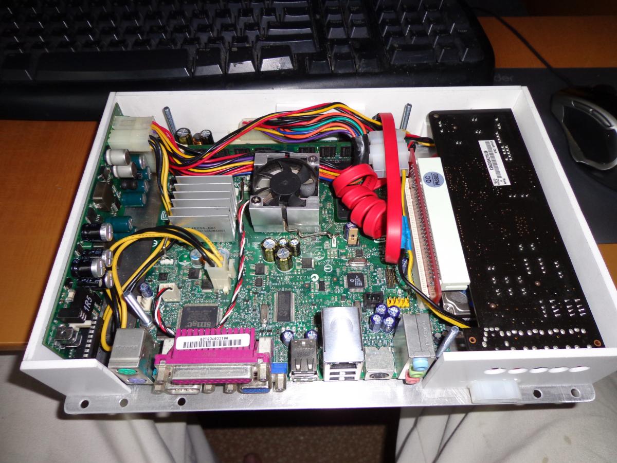

    Переделан корпус под высоту 48мм(под фальшпол) так как старый корпус из-за звуковой платы меньше 7.5см не как. Пришлось ее положить через райзер.
    Штатный монитор переедет на потолок, а на его место встанет штатная рамка 6.5" с такой же матрицей, можно было переделать под 7" ,но что то мне не нравился результат у всех кто это делал! Системник будет в багажнике, с акб пойдут два + провода КГ16 на каждый усилитель ,от них же будет питаться и ПК . От системника вперед пойдут VGA 5 метров, три usb и питание монитора с АСС
    Не знаю на счет хабов, стоит ставить или нет, думаю один воткну и повешу на питание монитора
    На акустику вперед провод ПВС 4х2.5мм
    Корпус почти закончен , а вот матрицей к рамке только начинаю заниматься, но вроде подходит хорошо только надо закрепить.
    Как потеплеет начнется инстал, а сейчас критика.
