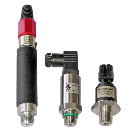

    По умолчанию Re: Электронный замер компрессии
    Может какой-то из этих подойдет http://injectorservice.com.ua/cylind...re_sensors.php
