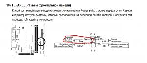

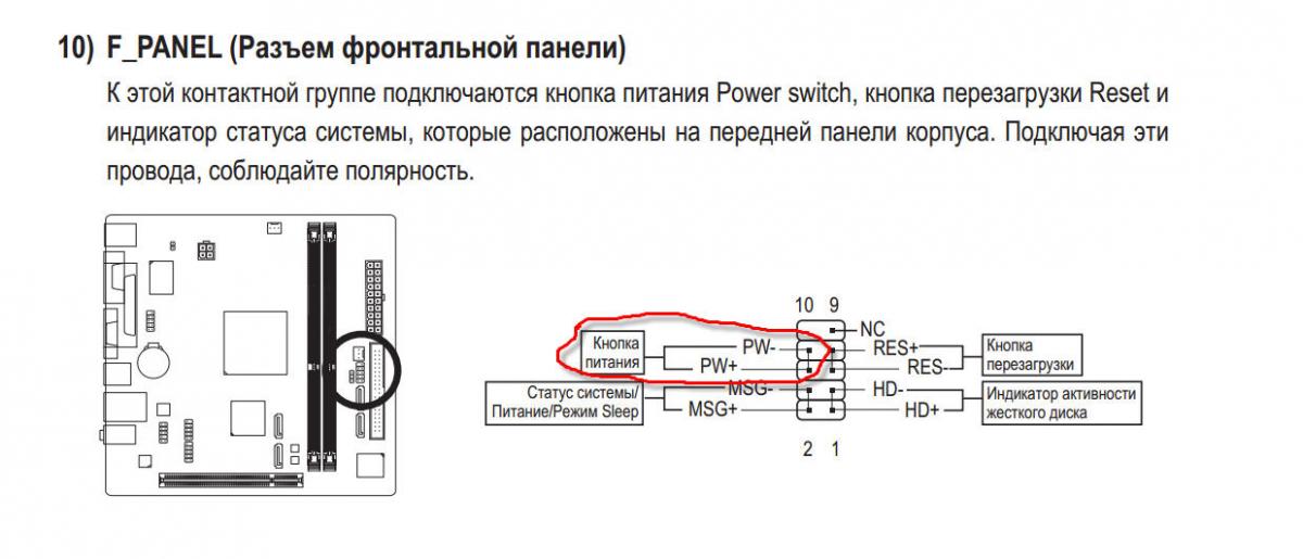

    Добрый вечер! Приобрёл себе БП M2-ITX но на материнской плате не могу найти пин POWER ON для пина J4 на БП. Если кто знает где этот пин находится подскажите Заранее большое спасибо Материнская плота GIGABYTE GA-D525TUD
    Странный вопрос. Вы руководства не читаете принципиально?

    По умолчанию Re: материнские платы 20+4 pin
    К этому пину подключено родная кнопка включения выключения carpc от неё идет провод который подклячается на БП в пин J9 (при наличии кнопки) она у меня эсть. Где на материнской плате пин power on? чтобы подключить пин J4 на БП Вот распиновка M2-ITX
