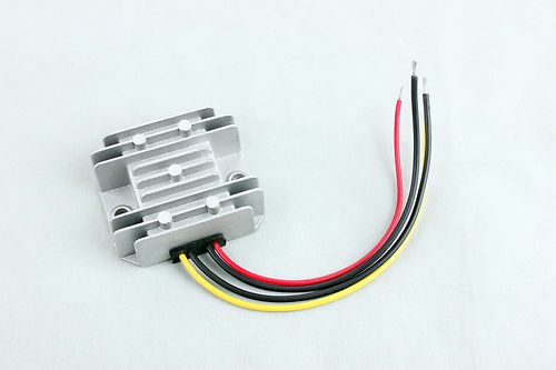

    Был у меня неттоп в машине ACER REVO R3700 (D525) и питался он успешно от такой штуки:
    76W DC-DC Converter DC 12V to19V 4A Boost Step-up Ntoebook Car Power Module

    Но не смотря на то, что рабочее напряжение и мощности блоков питания совпадают, новый неттоп наотрез не хочет стартовать. Даже не включается с кнопки. Померял напряжение - разница между БП в машине и от 220В составляет 0.17-0.25В. При этом, с этим неттопом не заработал ни один другой блок 220В с теми же параметрами питания, в т.ч. и универсальный. И даже автомобильный универсальный БП, с регулировкой напряжения, не спас ситуацию. Неттоп работает ТОЛЬКО со своим родным БП. Причем БП никакой не навороченный, а вполне себе простой - HIPRO HP-A0652R3B 19V 3.42А.
