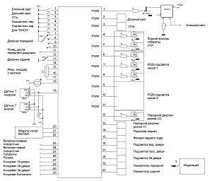

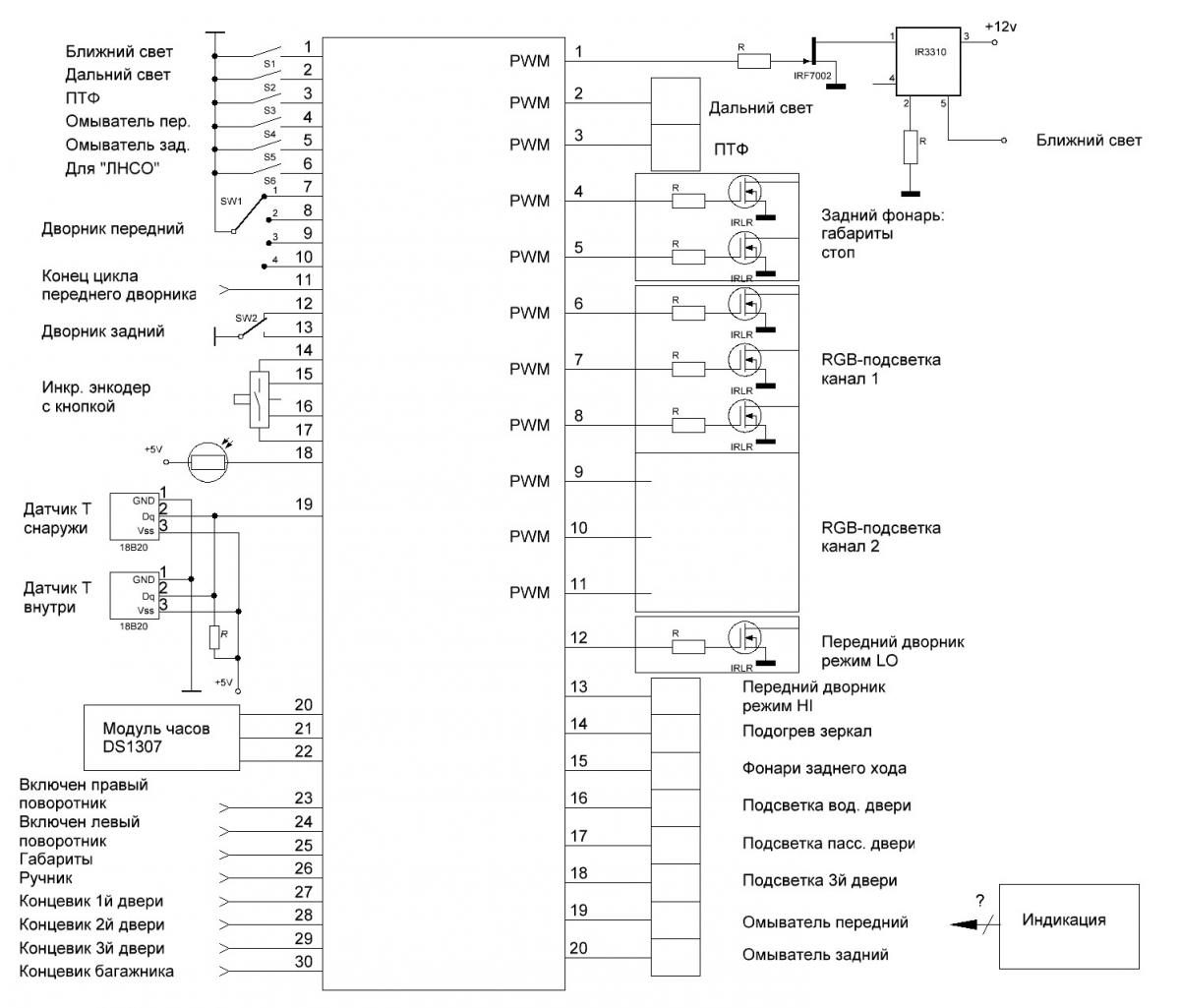

    Update 1 от 21.11.2013 .
    Попытался посчитать требуемое от контроллера кол-во портов ввода-вывода.
    Заодно набросал примерную блок-схему.
    На картинке слева входы, справа выходы. Поэтому нумерация ........(бип-бип).
    Сдается мне... что Nano, даже с "расширителями" типа 74HC595/74HC597/PCF8574 и им подобным ... "не взлетит".
    Если не прав - просьба объяснить, что ошибаюсь.

    Затык 1. Индикация.
    Если управление энкодером с кнопкой более-мене понятно - то хотелось бы знать/видеть чего/где/как "накрутил".
    Нашел "в тумбочке" винстаровский 1602, но это только на "проверить мысль". В машине такое некуда приткнуть, да и смысл ...
    Стало быть надо чего-то небольшое, графическое - либо светящееся само, либо с подсветкой.
    Для двух целей - показометр настроек во время настройки - и в остальное время - часы/температура и т.п.
    Есть мысль использовать что-то вроде
    http://devicter.ru/goods/2-4-tft-sen...ej-itdb02-2-4d
    на 2.4" ....3.2" . Тогда энкодер выкидываем и рулим тыкая пальцем.
    Последний раз редактировалось agt_I; 21.11.2013 в 15:14.

    Да, начал рисовать схему - и уже начинаю смотреть на Мегу.... :-)
    Творческий затык 1.
    У меня получается, что "по-хорошему" - _здесь_и_сейчас_ мне надо минимум 10 выводов для ШИМ. У "нано" только 6....
    Тему с амбилайтом глянул, но показалось, что она "не то" - у меня не будет возможности ленту с встроенным контроллером запихнуть в приборку.
    Хорошо, если хотя бы обычные RGB светики втисну.
    Даже если пойти по "плану Б" и оставить на RGB подсветку только 1 канал - то либо на ближний, либо на ПТФ плавное включение придется делать на отдельно взятом контроллере.
    Может есть способ сравнительно простого "расширения" выводов с ШИМ?
