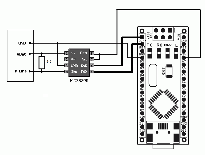

Собрал проект по протоколу ISO9141 на MC33290(вернее, не её аналоге - L9637D), запустил. Не могу соединиться с автомобилем - не проходит инициализация. В режиме DebugOutput Arduino показывает вот это:
F!941 941 6B 940
Думаю, что-то не так с процессом инициализации. Ещё есть мысль, что L9637D всё-таки не подходит для этого проекта.
Подскажите, куда копать?

Ну тогда смотри реализацию аппаратно-программной инициализации:
1. К-линия двунаправленная и передает данные в обе стороны, L-линия однонаправленная и используется только при установлении соединения между ЭБУ и сканером, затем линия L переходит в состояние логической единицы.
2. При установлении соединения с ЭБУ, сканер посылает одновременно по К- и L-линиям специальный 8-битный код со скоростью 5 бит в секунду. Если код верный, ЭБУ посылает сканеру 8-битный код с информацией о скорости последующего соединения. Скорость обмена устанавливается ЭБУ, а не сканером. Затем ЭБУ посылает еще два кодовых слова с информацией о последующем соединении и конфигурации К- и L-линий. Сканер возвращает инверсии этих кодов в ЭБУ.

Сделал конвертер на ардуино. т.е. использую на ардуино два serial порта. к одному подключаю блютуз модуль, к другому переходник usb-uart на ftdi. в библиотеке SoftwareSerial в файле SoftwareSerial.cpp добавлял в трех местах строчки для нестандартной скорости: { 10400, 106, 218, 218, 215, },
В терминалах обмен происходит. подключаю вместо переходника k-line адаптер, программа дианостики автомобиля его не видет. k-line адаптер работает на скорости 10400. пробовал вместо программы диагностики включать терминал. какие то данные приходят при включении зажигания.почему программа не видет адаптер?
Пробовал вместо блютуза использовать ардуино как usb-uart переходник, все работает.
Может влияет скорость указанная в программе? Порт по блютуз открывается 9600, а в программе выбор только 10400. Может нужно делать буфер максимально возможный.
Вложение 18814
