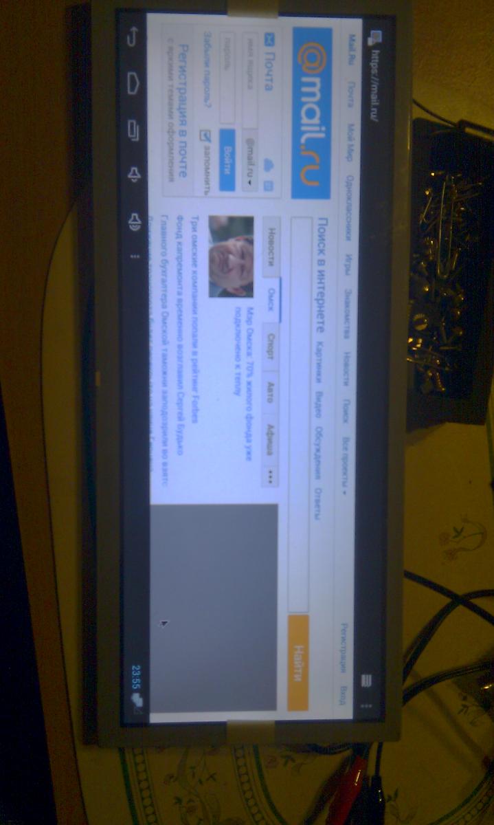

		Наконец-то я победил панель и андроид..Ради эксперимента запустил Венатор
 Подключение по LVDS
 Вложение 18053
 Вложение 18054
		Re: Универсальная панель приборов VENATOR
		Вложений: 2 Re: Универсальная панель приборов VENATOR
	Цитата:
				Сообщение от  Frud
не видно вложений
 Вложение 18056
 Вложение 18055
		что за андрюша использован?
	Цитата:
				Сообщение от  Dim252
 какое разрешение выдает тебе андройд сейчас на матрицу?  как то странно венатор на нем показывает, учитывая что венатор по ширине 1280 пихелей
 как раз хочется андройд увидеть разрешением 1280*480
 мы тут тоже пробовали, проблема жесткая с ярлыками всех приложенй

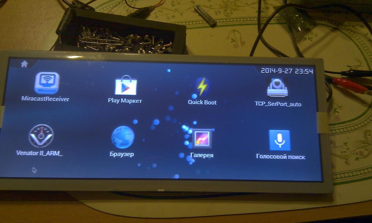

		Андроид самосборный...
 Пока без оптимизации время старта 30 сек..
 Разрешение 1280*480
 Поддерживается управление яркостью

 Ведет себя венатор правильно, т к размер его окна сделан под разрешение 1280*720

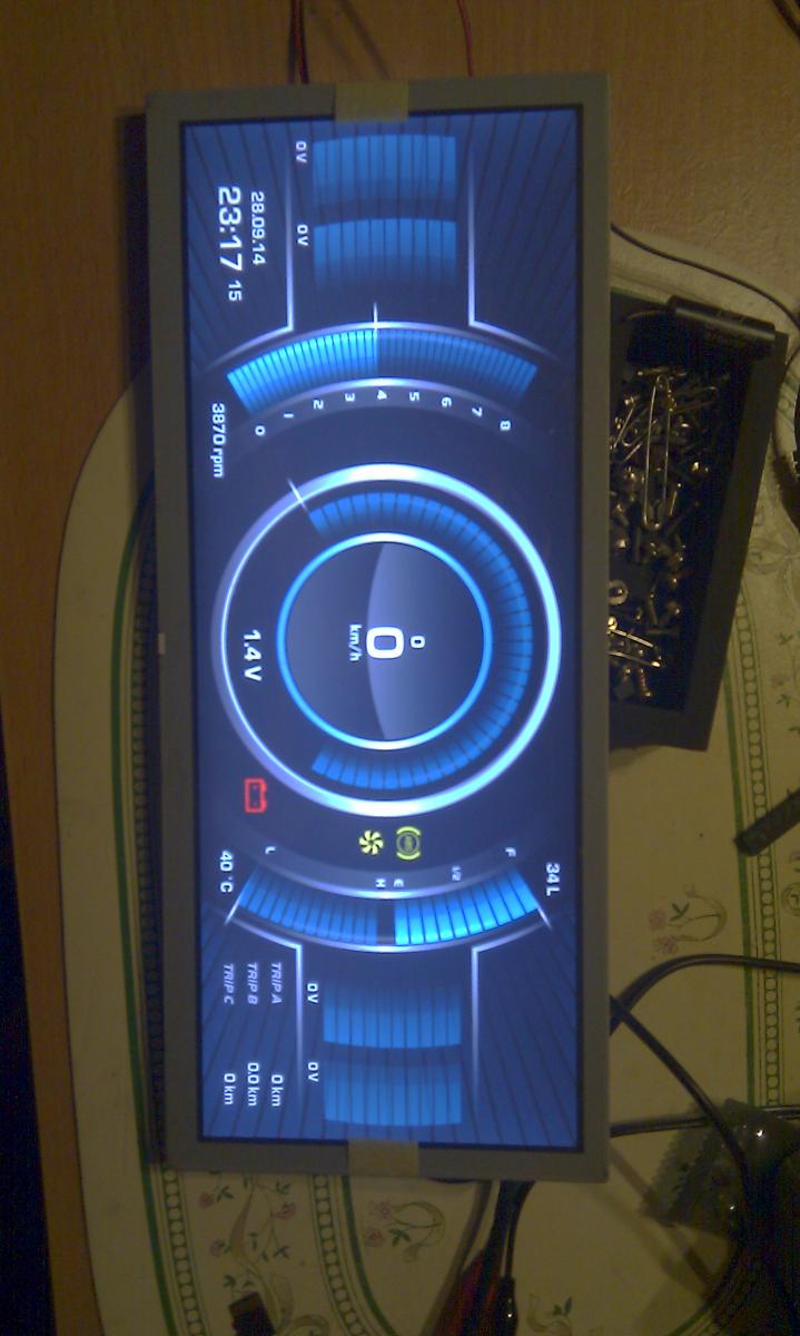

		Венатор на разрешении 1280х480
 Вложение 18064
