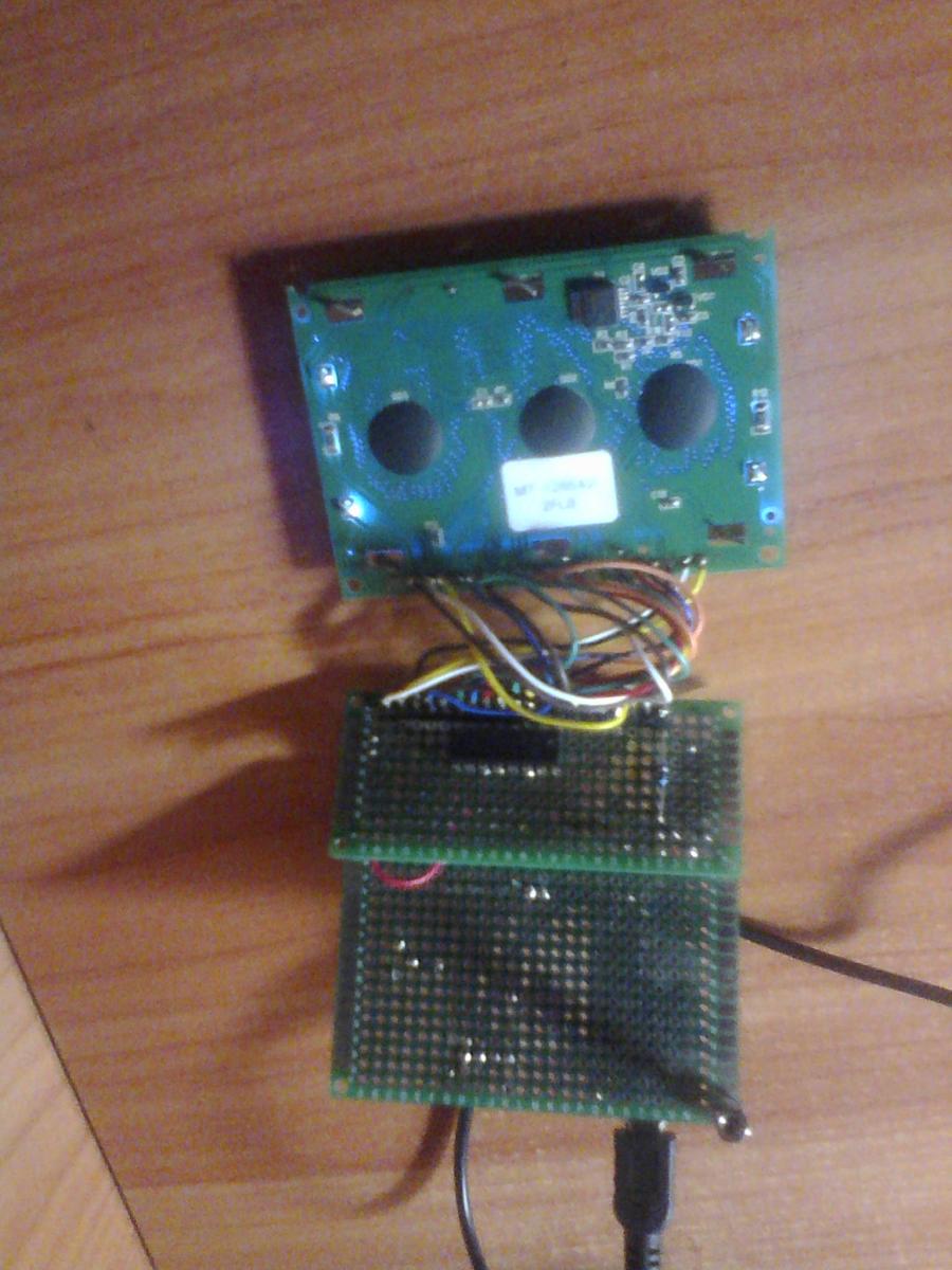

Приветствую. Подскажите в чем проблема с этим дисплеем ? На дисплее маркировка 12864В, библиотека KS0108. Заранее спасибо
По фотографии сложно что-то сказать. Библиотеки есть разные. Выложи ту, которая используется и схему подключения жк. Или раньше работало нормально, а теперь глючит?
Раньше как раз все работало. Теперь дисплей что попало показывает. Сдвиговый резистор и ардуино менял. Результат нулевой
Скетч и схема из 39 поста. Дисплей то не пойми что показывает то вообще ни чего не оказывает

В общем я растеренности.пересобрал все на макетке заново. Не работает !!!!
Заменил дисплей на мэлт мт-12864, заменил сдвиговый регистор и ардуино. На дисплее ноль. Только яркость регулируется.

Работала исправно, но потом соеденил с cubieboard a20, c ним тоже исправно поработала и потом просто перестал показывать дисп. Дисплей подменял (есть второй МЭЛТ) ардуино и сдвиговый регистор тоже. Показания осцилографа тоже ни чего не дали.
У меня все время был гемор с библиотекой ks0108, поэтому я использовал библиотеку GLCD. Может потому что я изначально строил на Меге. Последний раз когда прошивал(система на ББ поменялась), библиотеки поменял и все. А с ks0108 у меня дисплей тож не показывал.
можешь свой скетч выложить на мегу ? дисп у меня есть winstar b МЭЛТ
Приветствую. Проверил я всю схему с осцилографом, в общем дохлый дисплей. Заказал по инету новый дисплей МЭлт МТ-12864.
Будем ждать !
Приветствую. Пришёл по почте (через Китай видимо) дисплей. На этот раз решил попробовать MT-12864J-2FLB с синей подсветкой и габаритами поменьше.
И о чудо !!!! Все заработало. С старым дисплеем вообще ни как.
