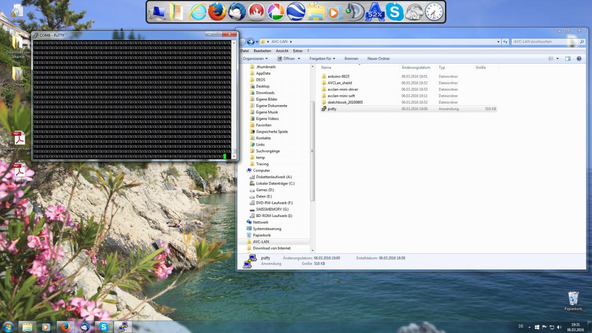

Всем привет, продолжил я свои пляски ...
так как опыт с ардуино не большой, не могу себе представить куда смотреть дальше по поводу выше описанной проблемы. Скачал IDE 0023 закинул все библиотеки в папку libraries, WProgram.h отправился в /hardware/... скетч AVCLan_mini.pde залился без проблем.
Загрузил Putty выставил COM8 и скорость 250000, получил следующую картину ...
Можно как нибудь еще проверить, все ли зделано правильно на стадии подготовки оборудования, или нужно подключаться к голове.
Вложение 18879
Вложение 18886
к голове пока что не подключался, на следующих выходных планирую
