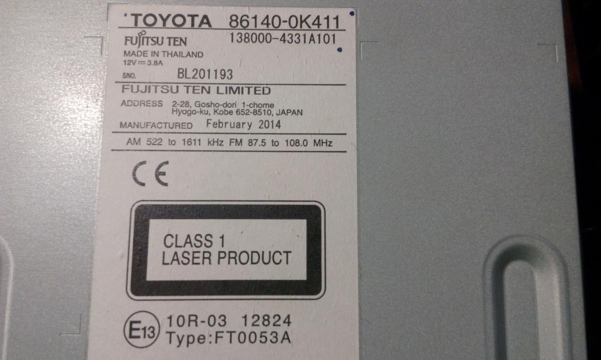

    Доброго времени суток господа!
    Есть штатное ГУ на Toyota Hilux 2014 года без нави! по ней нет инфы почти ни какой! Помогите разобраться!
    На фото №3
    колодка №1 подключен руль
    колодка №2 пустая
    колодка №3 поключен AUX, A/V.
    колодка №4 питание и колонки
    колодка №5 пустая по мануалу подключается НАВИ
    колодка №6 пустая тоже НАВИ (ldvs интерфейс) так понял что видео!
    Помогите разобраться с колодка №5 и 6 и если есть у кого инфа можно и с колодка №2
    С пасибо зарание!!!
