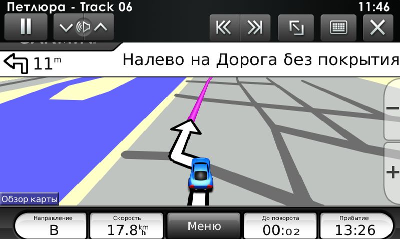

скачал последний ребелиум 4, попытался его запустить... а он чето гармин не показывает в центрефуге... вроде запускает его - но в окошко не вписывает =(
где рыть?
Vewrseya Garmina 5.0.70?
Skachayte prekrepleney DLL polazete ego v papku s pluginom
zapustete Rebellium 4 ... u vas pre zapuske dolzno poyablayaza okoshke Satge 1, stae 2 ...
Skazete do kakova debug uravnya ono dopalzet
stage4 проходит, открывается центрафуга, нажимаю гармин, окно плугина открывается, но гармина внутри нету....

Перекомпилили плагин под CF 3.5. :)
Все работает отлично. Очень удобно использовать на штатных мониторах с чересстрочным разрешением 800Х468.
