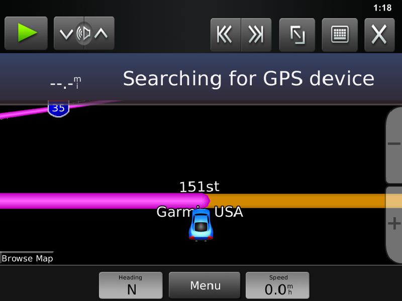

    Ok me zapustele Rebellium 4.1 dlya CF3.5 kamu nado mogut kachat u nas na saite
    www.tempgp.com
