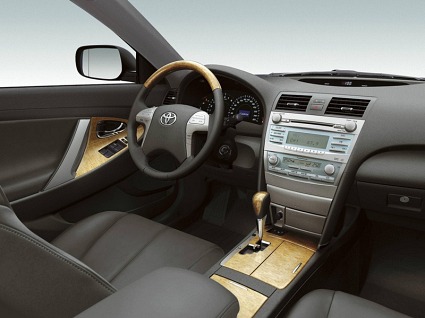

В начале пути салон выглядел примерно так:
Вложение 12076
фотка не моя)

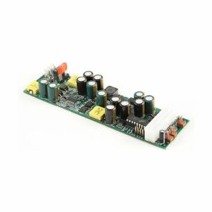

2. Стандартные потраха БП были вытащены, вместо них поставил БП M2-ATX. Отмечу важный фактор, платка M2-ATX вошла в стандартный корпус IN WIN БП как влитая :). + В нем еще mini-куллер установлен. (аля охлаждение БП :))

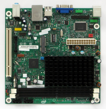

3. Материнку решил взять Intel D510MO на 2х ядерном Atom'е 510. Очень шустрая, но нехватает DVI :)

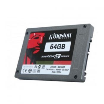

5. Вначале взял HDD WD 250гб 5200rpm, но потом подумал, что зима и все дела, и прикупил
SSD Kingston 64gb. Точную модель не помню, т.к. собрал еще летом 2010го, и решил сейчас доработать пару моментов.

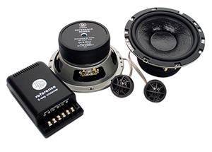

Перед:
DLS DLS R6A
Вложение 12069

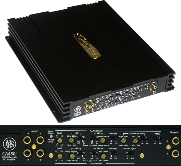

Усилитель: DLS CA450i. Тянет неплохо. :)
Вложение 12071

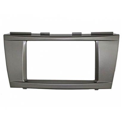

Также была прикуплена рамка для опытов:
Вложение 12073

Наконец-то дело дошло до рамки :) распилил и соединил с помощью эпоксидного пластилина (Компопласт вроде) :) И чуток придал форму. Теперь осталось только подравнять шкуркой.
1. http://s010.radikal.ru/i314/1105/e9/f2131d66810d.jpg
2. http://s09.radikal.ru/i182/1105/8e/31e3f1d29f63.jpg
3. http://s16.radikal.ru/i191/1105/7b/dceb85232802.jpg
4. http://s60.radikal.ru/i168/1105/8c/6880d676e2d4.jpg
Завтра буду шкурить :)
Re: Toyota Camry 40 2007 R2+ CarPC :)
Зашкурил рамку, неровностей почти нет, есть мелкие щели, которые надо бы убрать. Еще эти уголки надо как-то выровнять внутри рамки, хз чем их ровнять, наждачка туда не пролазит))) ломается :D Походу придется брать старый добрый напильник :))))))))))
http://i026.radikal.ru/1105/e1/b7999d082909.jpg
В общем следующий этап шпаклевка + напильник :)
Купил сегодня шпатлевку с отвердителем, смешал, и нихрена не успел даже мазок сделать))))) вот что значит быстро застывает :D. При том я все это развел на крышке от банки (металической), когда ее поднял, шпаклевка уже разогрела ее до 60 градусов)))))))) Чудеса ;D. В итоге плюнул, чуть подшкурил и загрунтовал в 2 слоя. Вспыли ямочки и трещенки))) кудаж бе зних))) Но подумав, решил зашкурить нулевкой после высыхания и покрасить))) ну а если косяки будут, то к чертям все пленкой затянуть :) Пленка все решит :D
http://i045.radikal.ru/1105/5c/fcf82bd9a3f5.jpg
На фотке конечно этого всего не виднО)))

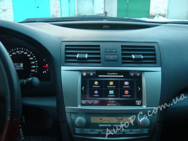

Вложений: 1
Доброго времени суток!
Недавно была произведена установка CarPC на Toyota Camry, очень схож проект.
Вложение 12796
Wizard, кнопки на руле задействованы для управления Centrafuse? Если да, то при помощи какого адаптера? Есть ли радио в твоей системе? Где установлен сам комп?
Если интересуют какие-то тонкости или идеи при установке, можем пообщаться!
